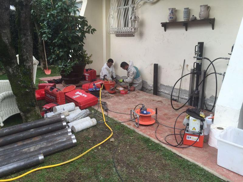

Installazione di micropali Installazione di micropali per fondazioni - Foto Systab Srl
I micropali trasferiscono i carichi dell'edificio verso strati profondi (stesso principio ma ingegnerizzato delle palafitte) e più stabili del terreno, mentre le sottofondazioni ampliano, approfondiscono o rinforzano l'appoggio della fondazione esistente.
Altri sistemi, invece, agiscono più vicino alla fondazione, migliorando localmente il comportamento del terreno.
La distinzione è importante perché ogni intervento risponde a problemi diversi. Un micropalo non ha la stessa funzione di un'iniezione nel terreno, così come una sottofondazione non risolve le stesse criticità di un rinforzo murario.
Inoltre, intervenire sulla struttura non elimina cause esterne, come una perdita d'acqua interrata.
Per questo la scelta non dovrebbe basarsi solo su costo o invasività, ma sulla reale origine del cedimento nel sistema edificio-terreno.

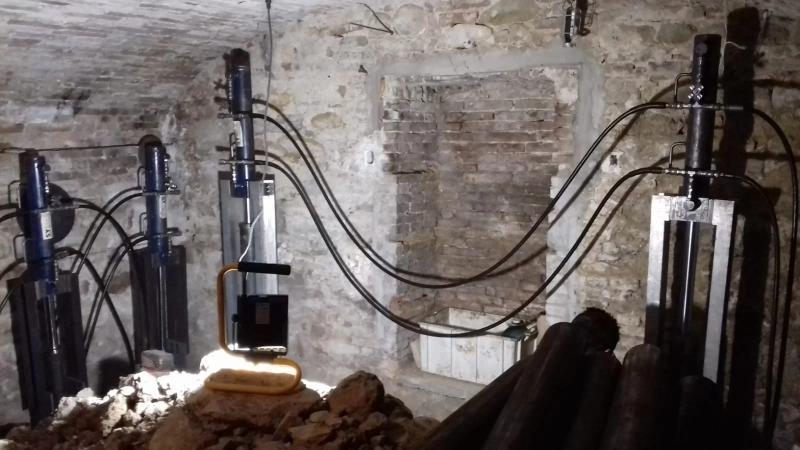

Consolidamento muro di  cintaConsolidamento muro di cinta - Systab Srl
Questo può accadere in presenza di terreni superficiali molto compressibili, riempimenti non omogenei, cedimenti differenziali importanti, fondazioni poco profonde o problemi che coinvolgono volumi di terreno non correggibili con interventi locali.
Un caso tipico è quello di una casa costruita su terreno eterogeneo, con una parte appoggiata su strati più stabili e un'altra su materiali più deformabili.
Nel tempo possono comparire crepe concentrate su un lato, infissi disallineati, soglie lesionate e riparazioni dell'intonaco poco durature.
Se le indagini confermano che il cedimento nasce in profondità, i micropali possono diventare una soluzione da valutare.
Non sono però sempre indicati: perdite idriche, drenaggi errati, difetti murari o problemi localizzati richiedono interventi diversi.

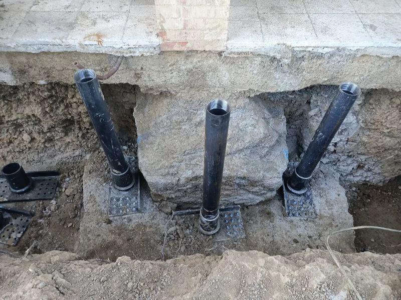

Cantiere di consolidamento delle fondazioniCantiere di consolidamento delle fondazioni - Systab Srl
Il caso è frequente negli edifici datati o modificati nel tempo, dove lungo il perimetro possono convivere materiali diversi, ampliamenti successivi e appoggi non uniformi.
A differenza dei micropali, che trasferiscono i carichi più in profondità, la sottofondazione lavora spesso in continuità con l'elemento esistente, aumentando la superficie di appoggio o raggiungendo una quota più idonea.
È però un intervento delicato, perché coinvolge direttamente la base dell'edificio e richiede sequenze controllate.
In questo ambito, realtà specializzate come Systab Srl valutano il rapporto tra fondazione, terreno e struttura prima di individuare la soluzione più adatta.
La sottofondazione resta efficace solo quando il difetto da correggere rientra davvero nel suo campo d'azione.

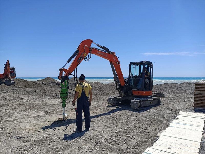

Installazione pali pressoinfissi Installazione pali pressoinfissi - Foto Systab Srl
Un intervento localizzato può funzionare se il problema riguarda strati superficiali, vuoti, disomogeneità o variazioni correggibili del terreno.
In questo ambito operano realtà specializzate come Systab Srl, che interviene sul nodo terreno-fondazione con soluzioni diverse, dalle resine espandenti ai micropali in acciaio, fino ai pali a elica discontinua per fondazioni profonde in terreni scadenti o instabili.
La scelta, però, deve dipendere dalla diagnosi.
Una tecnica poco invasiva può risolvere un problema circoscritto, ma diventare insufficiente se il cedimento è profondo o esteso.
Allo stesso modo, un intervento più importante non è sempre più corretto se applicato dove non serve.

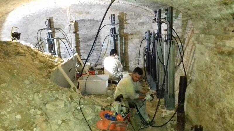

Consolidamento di un porticato antico Consolidamento di un porticato antico - Systab Srl
L'accessibilità
può influenzare molto la scelta tecnica.
Macchinari, altezze disponibili, larghezza dei passaggi, presenza di pavimenti finiti, impianti radianti, tubazioni, vespai, cantine e locali interrati non sono dettagli secondari.
Un intervento teoricamente adatto può diventare complicato se non esiste lo spazio per eseguirlo correttamente, oppure se comporta demolizioni e ripristini sproporzionati rispetto al problema.
In una casa abitata poi, vanno considerati rumore, polvere, tempi, sicurezza, spostamento degli arredi, eventuale inutilizzabilità temporanea di alcuni locali e coordinamento con altri lavori.
Questi aspetti non devono sostituire il criterio tecnico, ma fanno parte della valutazione complessiva. Una soluzione strutturalmente valida deve essere anche realizzabile nel contesto reale dell'edificio.

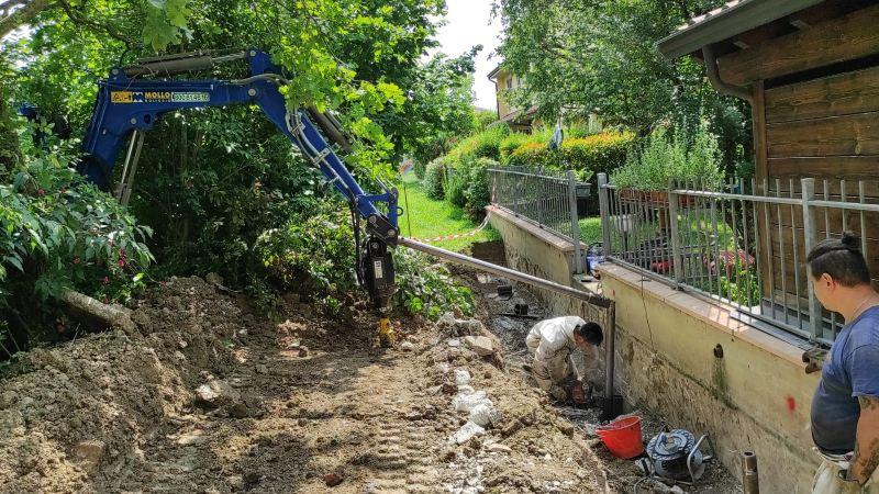

Ogni soluzione è una risposta ad uno specifico problema strutturaleOgni soluzione è una risposta ad uno specifico problema strutturale - Foto Systab Srl
Se il terreno è stato alterato da perdite d'acqua, drenaggi errati o ristagni continui, intervenire sulle fondazioni senza eliminare l'origine del problema può rendere l'opera meno efficace.
Anche il costo va valutato con attenzione. Una soluzione economica ma inadatta può causare nuove lesioni e ulteriori spese, mentre un intervento più impegnativo può risultare sproporzionato se non necessario.
Infine, non bisogna ignorare i segnali in evoluzione ovvero crepe che si allargano, porte che peggiorano, pavimenti fuori quota o fessure progressive richiedono una verifica tempestiva.
