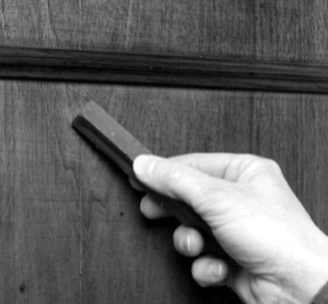

Mogano: potete passare sul graffio sia con un pastello marrone scuro sia con cera solida scura.
