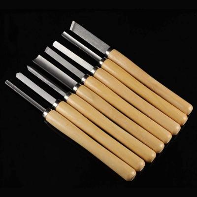

Set da 8 pezzi per intaglio del legno by Waltfront
Per intagliare oggetti minuti, come piccoli animali, il legno per sculture ideale è senza ombra di dubbio il tiglio. Si possono acquistare blocchi di tutte le forme su Amazon a prezzi veramente irrisori. Utilissimi anche per effettuare le prime goffe prove di incisione.
