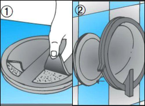

1) Togliete le protezioni agli adesivi posti sul retro del supporto del filtro. Quindi applicate il supporto alla parete provvedendo che questa sia perfettamente pulita in modo che l'adesivo faccia bene presa.
2) Inserite il filtro vero e proprio nel supporto. In questa maniera il filtro sarà pronto a ricevere i collegamenti con l'impianto idrico per l'acqua potabile.

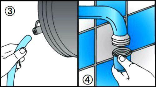

3) Collegate un capo dell'apposito tubo flessibile al filtro per acqua potabile.
4) Smontate il rompigetto del vostro rubinetto svitandolo dalla sua sede.

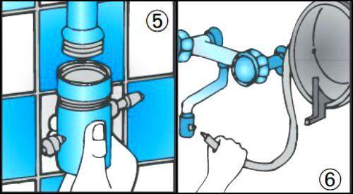

5) Avvitate al posto del rompigetto l'apposito deviatore.
6) Collegate il capo libero del tubo flessibile al deviatore.
Collegare il filtro al rubinetto dell'acqua potabile
7) Con un cacciavite regolate la vitina posta sul deviatore che regola il flusso di acqua proveniente dall'impianto idrico.
