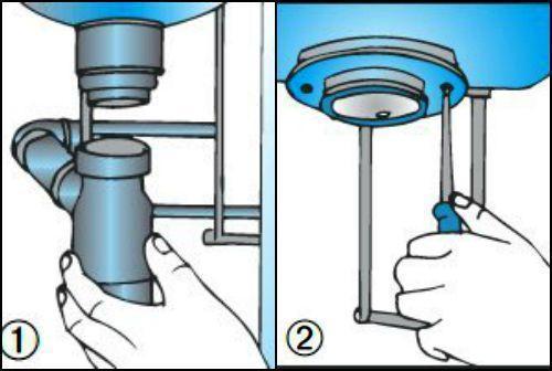

1) Iniziate il lavoro smontando con cautela il sifone del lavello e raccogliendo l'acqua che fuoriesce in una bacinella.
2) Verificate che il foro di uscita dell'acqua dal lavello abbia un diametro compatibile con quello del tritarifiuti. Se è così asportate la pigna del lavello.
Smontaggio sifone del lavello per installare tritarifiuti

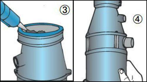

3) Applicate del silicone trasparente sulla guarnizione superiore del tritarifiuti affinché la sua tenuta dopo l'installazione sia perfetta.
4) Posizionate il tritarifiuti a contatto col foro di uscita e ruotate l'apposita ghiera che lo blocca in questa posizione.
Congiunzione tritarifiuti e sifone

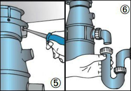

5) Realizzate il bloccaggio definitivo dell'apparecchiatura stringendo con cura le viti che la fissano alla ghiera posta sulla parte superiore del foro di scarico del lavello.
6) Collegate il tubo di uscita del tritarifiuti all'impianto di scarico interponendo tra i due elementi un ulteriore sifone dotato di struttura a U.
Bloccaggio titarifiuti

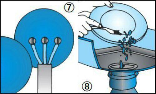

7) Il tritarifiuti va poi collegato all'impianto elettrico con tre cavi: fase, neutro e terra. Connetteteli alla morsettiera dell'apparecchio.
8) Il tritarifiuti è pronto per entrare in azione. Gettando gli avanzi e i rifiuti nello scarico questi verranno sminuzzati ed eliminati.
Collegamento del tritarifiuti all'impianto elettrico
