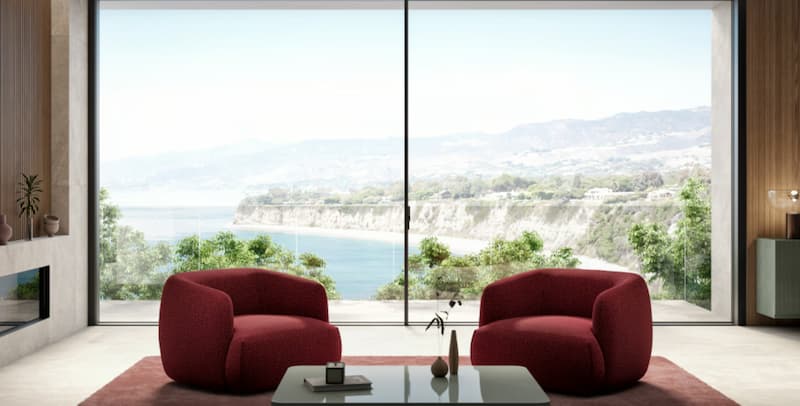

MS slideScorrevole in alluminio mod MS Slide -
Oknoplast

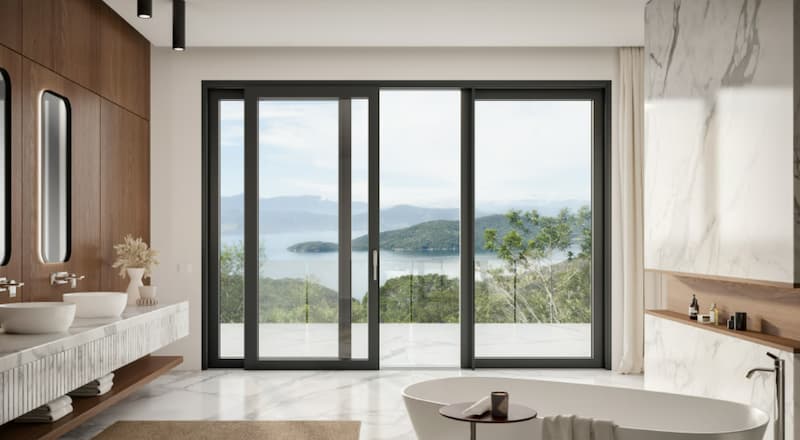

alzante scorrevoleAlzante scorrevole in alluminio Skyline - Oknoplast
Nell’alzante scorrevole, la rotazione della maniglia solleva leggermente l’anta, liberando le guarnizioni e trasferendo il peso sui carrelli.
È adatto anche ad ante pesanti e grandi superfici vetrate, ma richiede un binario rigido, rettilineo e perfettamente livellato.

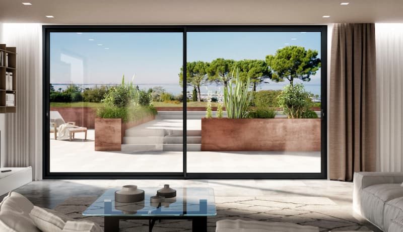

scorrevoli in alluminioSerramenti scorrevoli in alluminio - Oknoplast
La griglia di drenaggio deve sostenere i carichi prevedibili e avere aperture compatibili con ruote, bastoni e calzature.
Deve inoltre rimanere removibile senza diventare instabile durante l’uso.

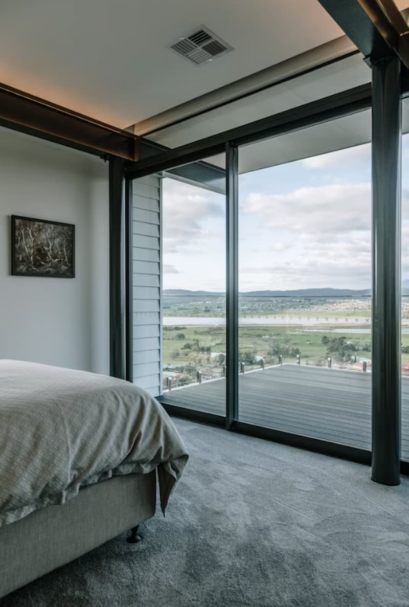

serramenti scorrevoli mod SkylineFinestre scorrevoli in alluminio Skyline per gestire anche ampie superfici vetrate - Oknoplast
Non è corretto utilizzare il serramento per correggere un pavimento irregolare forzando gli ancoraggi.

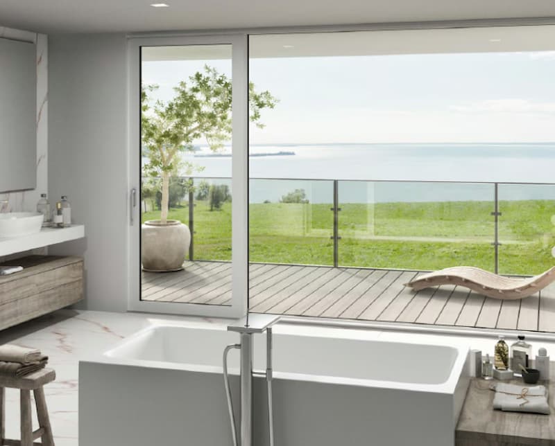

affaccio su terrazzo e gestione della pioggiaScorrevoli con affaccio su terrazzo e protezione dalle infiltrazioni d'acqua - Unsplash
Anche pavimenti flottanti e piastrelle sopraelevate richiedono una pendenza nel piano impermeabile.
La superficie visibile può essere orizzontale, ma l’acqua che passa attraverso le fughe deve raggiungere gli scarichi senza accumularsi sotto la soglia.
