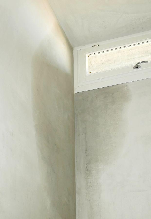

In ambienti come garage seminterrati, cantine o locali tecnici, la differenza tra una semplice umidità e una vera infiltrazione si riconosce dal comportamento del fenomeno.
Cantina con umiditàCantina con umidità - Canva
Aloni che cambiano con le piogge, gocce che compaiono sempre nello stesso punto, efflorescenze bianche, rigonfiamenti di pittura o intonaco sono segnali tipici di acqua in movimento, non di semplice condensa.

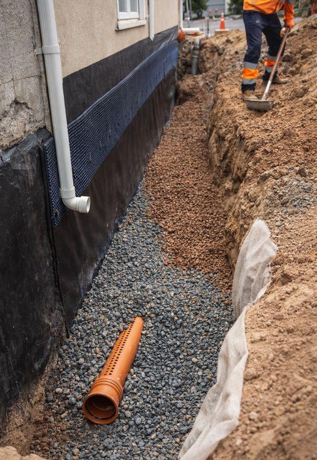

Interventi dall'esterno: quando sono la strada più pulita
Quando è possibile intervenire dal lato da cui entra l'acqua, la logica è piuttosto semplice: si interrompe il percorso prima che raggiunga il calcestruzzo.
Negli edifici controterra questo significa, quando le condizioni lo permettono, intervenire sull'impermeabilizzazione esterna e sul sistema di drenaggio.
Non sempre è una soluzione praticabile, soprattutto quando sono necessari scavi complessi o quando lo spazio esterno è limitato.
Intervento dall'esternoIntervento dall'esterno per infiltrazioni acqua - Canva
Tuttavia, quando è fattibile, tende a essere l'intervento più duraturo perché riduce la pressione dell'acqua sulla struttura.
Un principio semplice aiuta a orientarsi, se l'acqua viene spinta dal terreno, difficilmente si riesce a fermarla con un trattamento superficiale applicato dall'interno.
Questi interventi possono contenere il fenomeno, ma raramente lo risolvono se la situazione esterna rimane invariata.
