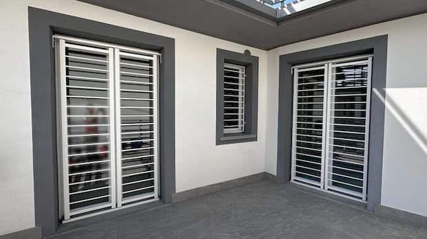

Inferriate apribili, perché sceglierle e cosa valutare
Le inferriate di sicurezza apribili per finestre e portefinestre sono una soluzione molto usata quando si vuole aumentare la sicurezza della casa senza rinunciare alla praticità.
A differenza delle grate fisse, permettono di aprire il varco quando serve: per pulire il vetro, affacciarsi, uscire su un balcone, accedere a un terrazzo, gestire piante o semplicemente evitare la sensazione di una chiusura permanente.
inferriate apribiliInferriate apribili Atena 24 - Tecno Sicur
L'installazione di un'inferriata apribile incide direttamente sul comfort quotidiano, pertanto, la scelta dovrebbe considerare i seguenti aspetti:
  • deve aprirsi agevolmente e senza urtare persiane o tapparelle,
  • non deve interferire con zanzariere e tende,
  • non deve ostacolare il passaggio.
Una finestra usata solo per aerare ha esigenze diverse da una portafinestra che dà accesso al balcone.
Una grata al piano terra su strada richiede valutazioni diverse rispetto a una finestra interna su cortile.
Una casa con bambini o persone con mobilità ridotta deve considerare anche accessibilità, semplicità di apertura e sicurezza durante l’uso.
L’inferriata migliore non è solo quella più robusta, ma quella che protegge senza essere vissuta come un ostacolo.

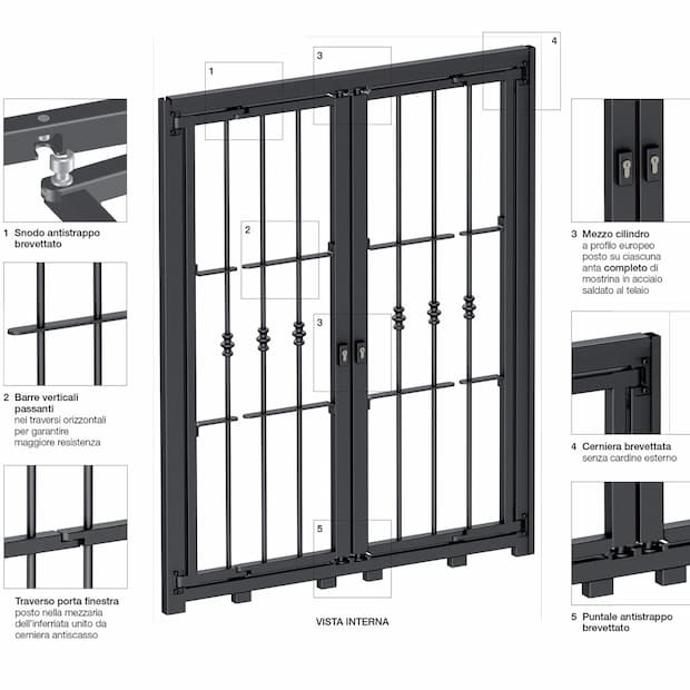

Inferriata con apertura a battente: attenzione agli spazi
L’apertura a battente funziona in modo simile a una porta o a una finestra: una o due ante ruotano su cerniere laterali e si aprono verso l’interno o verso l’esterno, in base al progetto e agli spazi disponibili.
Su finestre di dimensioni normali può essere molto pratica, soprattutto se l’anta non è troppo pesante e se lo spazio di apertura è libero.
Nella foto seguente di Tecno Sicur, dettaglio della struttura di un'inferriata apribile a due ante.
struttura inferriataDettaglio struttura inferriata apribile Atena 24 - Tecno Sicur
Il limite principale è l’ingombro: un’anta a battente ha bisogno di spazio per ruotare, quindi, se apre verso l’interno, può interferire con tende, mobili, termosifoni; se apre verso l’esterno, può urtare persiane blindate, ringhiere, fioriere.
Un altro aspetto da considerare è la gestione quotidiana: ante grandi e pesanti richiedono ferramenta adeguata, cerniere robuste e sistemi di fermo per evitare che sbattano con il vento.

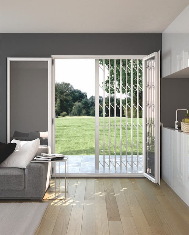

Inferriate apribili snodate o pieghevoli
Quando si desidera ridurre l'ingombro laterale, si ricorre alle inferriate snodate, pieghevoli o a pacchetto.
In questi modelli, le ante si ripiegano in più parti, occupando meno spazio quando vengono aperte e per questa ragione sono utili su portefinestre, balconi stretti.
Il grande vantaggio consiste nel fatto che la grata pieghevole consente di liberare il passaggio senza occupare troppo spazio frontale.
apertura lateraleInferriata con apertura a scorrimento laterale - inferriate.it
Il limite è la maggiore complessità meccanica che implica una manutenzione più impegnativa: più snodi, guide e punti di movimento che vanno controllati e protetti da sporco, polvere e ossidazione.
Una soluzione pieghevole deve essere di buona qualità, altrimenti con il tempo può diventare dura, rumorosa o disallineata.
Nella foto sopra di Inferriate.it inferriata apribile a scorrimento laterale.

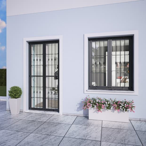

Inferriate apribili con chiave interna: attenzione all’emergenza
Molte inferriate apribili prevedono una chiusura con chiave.
È una soluzione sicura, ma richiede attenzione alla gestione quotidiana.
Se la chiave viene tolta e riposta lontano, in caso di emergenza l’apertura può diventare lenta.
Se viene lasciata sempre inserita, bisogna valutare il rischio di accesso dall’esterno, soprattutto in finestre raggiungibili.
inferriata per portafinestraInferriata apribile per portafinestra - Inferriate.it
In alcune situazioni si possono valutare sistemi con manovra interna protetta, pomolo non accessibile dall’esterno o serrature pensate per conciliare sicurezza e apertura rapida.
La scelta dipende dal livello di rischio, dalla posizione della finestra e dall’uso dell’ambiente.
La gestione della chiave è parte della sicurezza, perché non basta avere una buona serratura, bisogna poterla usare nel modo corretto ogni giorno.

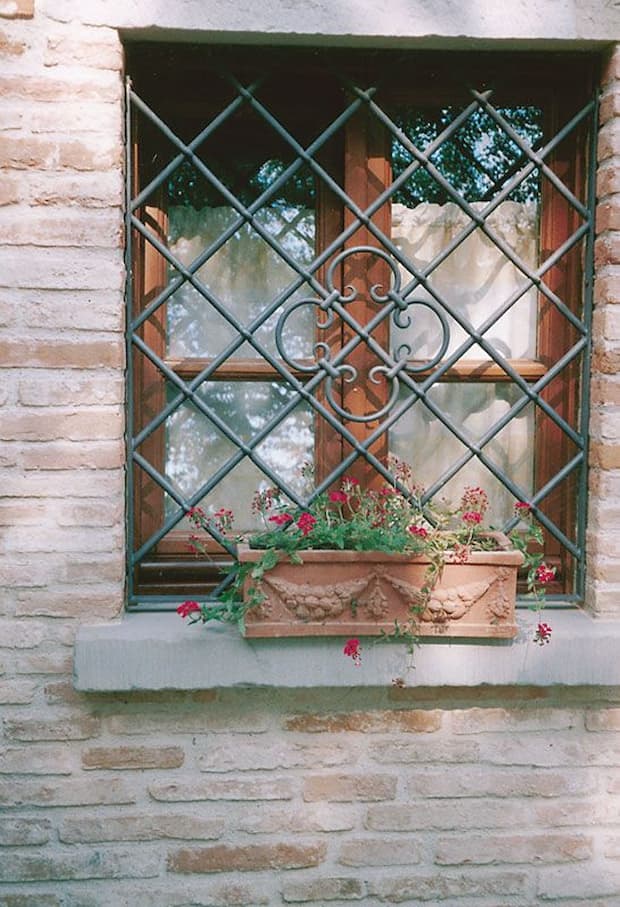

Inferriate per finestre piccole, bagni e locali di servizio
Nelle finestre piccole o nei locali di servizio, l’inferriata apribile può sembrare meno necessaria.
Tuttavia, può essere utile se bisogna pulire il vetro, accedere al vano esterno, gestire una zanzariera o garantire ventilazione senza lasciare la finestra completamente esposta.
In bagno, lavanderia o cucina, bisogna considerare umidità e vapori.
La grata deve essere trattata con finiture resistenti alla corrosione, soprattutto se installata in ambienti umidi o su facciate esposte alla pioggia, mentre le cerniere e le serrature devono restare efficienti anche con uso meno frequente.
grata fissaGrata fissa per finestra - Pinterest
Le finestre piccole possono avere spazi ridotti per l’apertura, quindi, un battente unico potrebbe risultare ingombrante; in questi casi, meglio optare per due piccole ante.
In altri casi una grata fissa può bastare, purché non impedisca manutenzione o sicurezza.

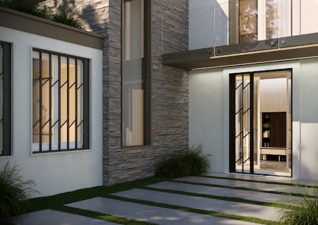

Disegno delle inferriate apribili e sicurezza reale
Il disegno dell’inferriata incide sull’aspetto della facciata e sulla percezione interna.
Linee semplici, verticali o geometriche si adattano bene a case moderne.
Volute e motivi decorativi possono essere più coerenti con edifici classici.
L’estetica, però, non deve compromettere la sicurezza.
inferriate dal design modernoInferriate in sintonia con lo stile dell'edificio - Inferriate.it
Attenzione a spazi troppo ampi tra le barre, elementi deboli, saldature leggere o decorazioni facilmente afferrabili che possono ridurre la protezione.
Bisogna valutare la classe di sicurezza, la qualità dei materiali, il tipo di fissaggio e la protezione dei punti di attacco.
Il disegno ideale è quello che si integra con la casa senza creare un effetto opprimente e senza indebolire la struttura.
