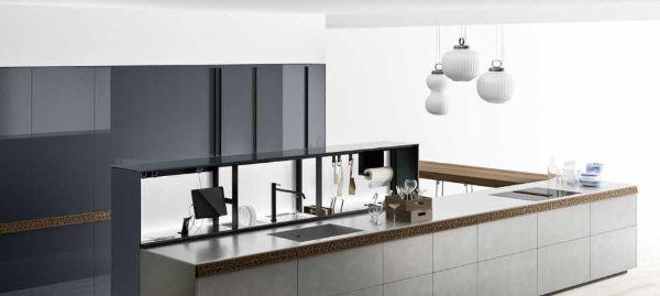

Quando si ha a disposizione un grande spazio si opta spesso per cucine a isola che all'interno della stessa portano anche lavello e cucina, come nel caso di questa cucina Genius Loci di VALCUCINE la quale all'interno dell'isola presenta anche, tra gli altri, proprio il lavello e la lavastoviglie.
Cucina a isola Valcucine Genius Loci
In questa seconda tipologia di cucina, portare l'impianto idraulico lontano dalla parete e quindi dalle colonne di scarico, potrebbe generare qualche problema, risolvibile nella maggior parte dei casi con qualche accorgimento in più.
Il problema più grosso è per lo scarico, che dovrà necessariamente passare per il pavimento.
Quest'ultimo, quindi, dovrà avere un adeguato spessore per consentire la pendenza dell'1-2%, necessaria per innestarsi poi nella colonna di scarico.
Si avranno, pertanto, circa 1-2 cm di spessore per ogni metro da percorrere.

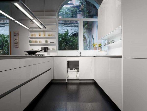

Nei casi in cui la distanza tra isola e parete sia eccessiva e non sia possibile realizzare questa pendenza, si potrebbe optare per una pedana per la cucina o, in alternativa, esistono in commercio delle soluzioni che bypassano il problema: gli scarichi forzati.
Tra questi c'è Sanivite di Sanitrit una pompa per lo smaltimento delle acque chiare, che gestisce le acque bollenti provenienti dagli impianti idraulici della cucina e le spinge sia in verticale che in orizzontale nella rete fognaria mediante tubi di piccolo diametro, 32-40 mm.
Applicazione di Sanivite su Snaidero Way
Un esempio di applicazione è la cucina Way di SNAIDERO che vediamo in questa immagine.

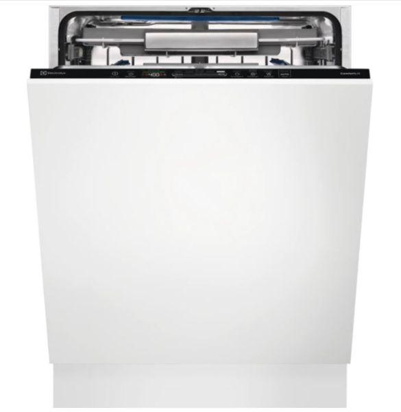

Lavastoviglie ComfortLift RealLife di Electrolux a doppia connessione
Esistono alcuni modelli di lavastoviglie che hanno la doppia connessione all'acqua, ossia una per l'acqua fredda e una per l'acqua calda.
In una lavastoviglie tradizionale l'acqua viene riscaldata dallo stesso elettrodomestico, mentre in questi modelli il riscaldamento avviene mediante la caldaia dell'impianto di casa o i pannelli solari e l'acqua che ne deriva viene miscelata all'interno della lavastoviglie con acqua fredda per raggiungere le temperature desiderate.
Electrolux Lavastoviglie integrata
Si tratta sicuramente di un sistema che consente un notevole risparmio di energia elettrica.
Il modello ComfortLift RealLife di Electrolux ad esempio, grazie alla gestione dell'allacciamento acqua calda, promette un risparmio energia fino al 35%.

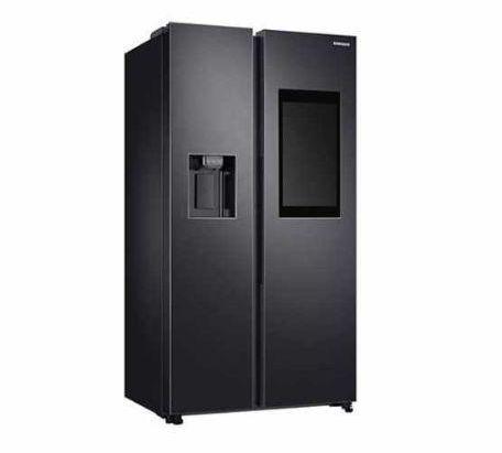

Tra i modelli di frigorifero ci sono quelli cosiddetti americani, con il dispenser automatico di acqua e ghiaccio.
Se si installano tali elettrodomestici è necessario prevedere un rubinetto di carico e scarico dell'acqua anche per essi.
Frigo Side by Side di Samsung con dispenser ad allacciamento idrico
Side By Side di Samsung è un frigorifero americano con dispenser con allacciamento idrico.
Frigo side by side Samsung
Per lo scarico potremo sfruttare il vuoto sanitario nel caso in cui il frigo sia sulla stessa parete del lavello o bisognerà progettare un percorso ad hoc.
