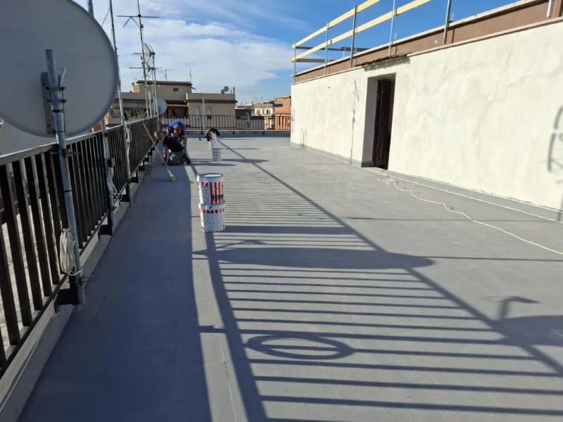

Impermeabilizzazione lastrico solare con guaine liquide Impermeabilizzazione lastrico solare con guaine liquide - Icobit

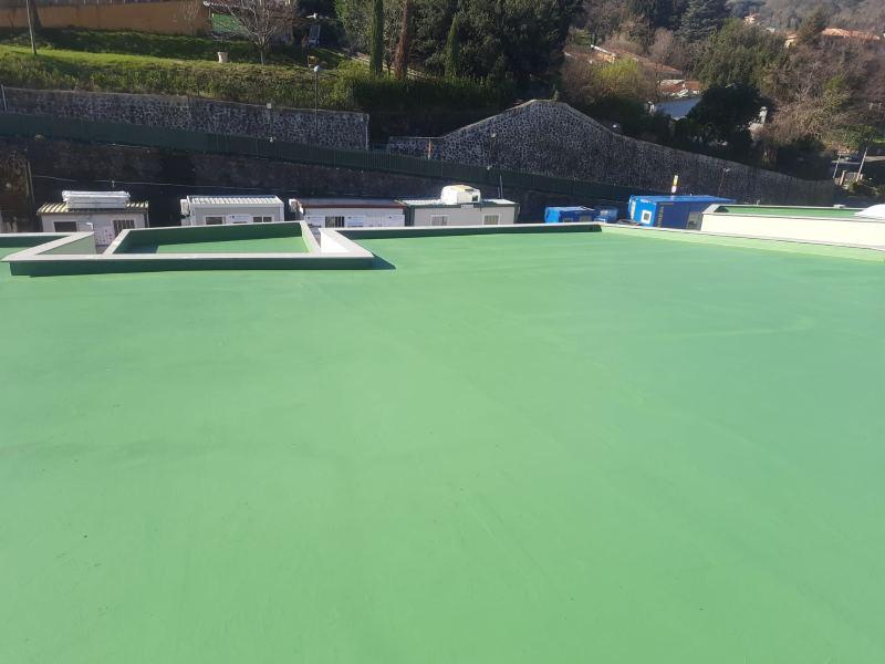

Lavori di impermeabilizzazione con guaine liquide Lavori di impermeabilizzazione con guaine liquide - Icobit

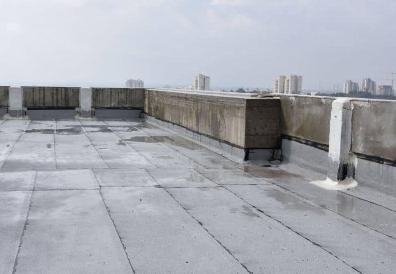

Lastrico solare impermeabilizzato Lastrico solare impermeabilizzato - Icobit
Su una copertura delimitata da parapetti il livello può quindi continuare a salire senza trovare una via naturale di sfogo.

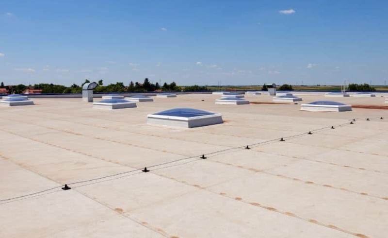

Impermeabilizzazione con guaina bituminosa Impermeabilizzazione con guaina bituminosa - Icobit
Le membrane bituminose rappresentano una tecnologia consolidata e possono essere utilizzate in numerose stratigrafie, mentre i sistemi sintetici in PVC, TPO, EPDM e materiali analoghi prevedono differenti modalità di posa, fissaggio e saldatura.

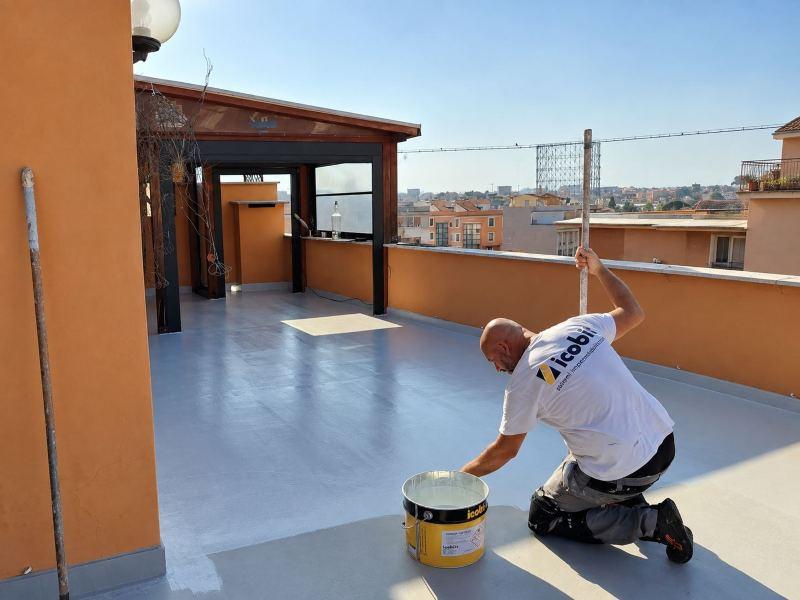

Lavori di impermeabilizzazione su un terrazzo Lavori di impermeabilizzazione su un terrazzo - Icobit
Crepe attive, massetti friabili, giunti non correttamente trattati e fondi deformati possono continuare a rappresentare una criticità anche quando viene utilizzato un prodotto con elevate prestazioni dichiarate.

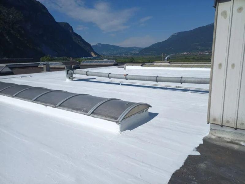

Impermeabilizzazione della copertura di un edificio industriale Impermeabilizzazione della copertura di un edificio industriale - icobit
Dopo un temporale particolarmente intenso, se la copertura è raggiungibile in condizioni di sicurezza, può essere utile verificare la presenza di ristagni anomali, controllare che griglie e bocchettoni non siano ostruiti e accertarsi che gli eventuali troppo pieni rimangano liberi.
Dopo una grandinata significativa l’ispezione dovrebbe concentrarsi anche sulle membrane direttamente esposte, sui raccordi, sui lucernari e sulle scossaline.
