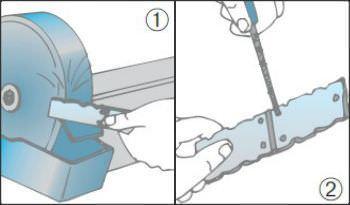

1) Acquistata una cerniera nuova (di ferro o altro metallo), lavoratene i bordi con una mola in modo da renderli piuttosto irregolari.
2) I fori in cui andranno inserite le viti per fissare le cerniere ai mobili vanno trattate con una lima quadrata, la cui azione li renderà un po' irregolari.

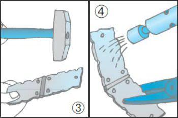

3) Con la penna del martello battete alcuni colpi per rendere la superficie del metallo irregolare, in modo che non risulti perfettamente liscia.
4) Afferrate la cerniera con una pinza e scaldatela fortemente con una torcia a gas fino a renderla rovente.

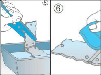

5) Quando la cerniera è diventata rovente, immergetela in una bacinella contenente olio minerale fino a completo raffreddamento. Questa operazione conferisce al metallo un aspetto brunito e antichizzato.
6) Quando il metallo della cerniera si è raffreddato, per asportare ogni traccia di olio minerale, lavatela accuratamente e asciugatela bene con un panno.

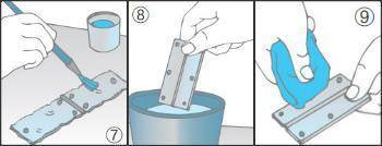

7) Acquistate un barattolo di pittura per metalli color argento e con un pennello poco intinto create alcuni colpi di luce.
8) Per antichizzare una cerniera di ottone, immergetela in una soluzione formata da acqua e verderame.
9) Quando l'ottone è rimasto immerso nella soluzione per almeno 48 ore, prelevatelo e lucidatelo: assumerà colorazioni varie simili a quelle del metallo antico.
