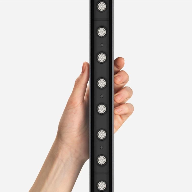

Il sistema Lightgap di Erco incrementa l’impressione tattile dei materiali architettonici, rendendo pienamente visibili anche le strutture più sottili del legno e del calcestruzzo e le superfici più ruvide della pietra naturale.
Il sistema Lightgap di ErcoIl sistema Lightgap - Erco
Oltre alle configurazioni di serie, è possibile richiedere ulteriori versioni che comprendono, ad esempio, spina a tre o cinque poli con cavo di collegamento (Wago o Wieland) e corpo di tanti colori differenti.

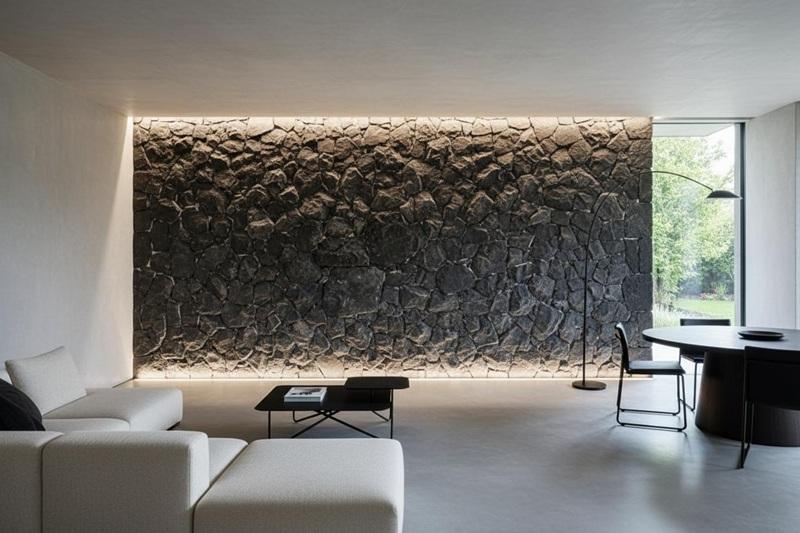

Come illuminare pietra, mattoni e pareti materiche

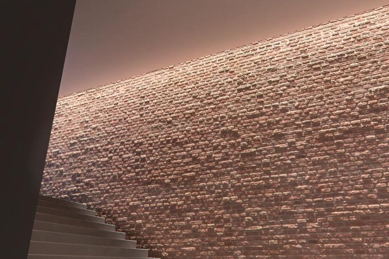

Pietra, mattoni, cemento e legno sono i materiali sui quali la luce radente offre i risultati più evidenti.
Le piccole sporgenze generano ombre che aumentano la percezione della profondità.
Illuminando una parete di pietra dall'alto, per esempio, le irregolarità diventano più leggibili senza dover aumentare molto la luminosità generale.

Anche la direzione modifica l'effetto.
La luce dall'alto produce ombre che ricordano quelle della luce naturale; dal basso crea un'immagine più scenografica e accentua la verticalità.

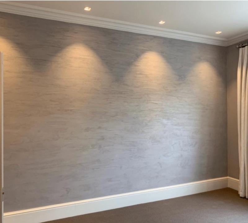

Con apparecchi puntuali bisogna controllare anche l'interasse: fasci troppo distanti formano coni e zone scure.
I sistemi lineari permettono una maggiore continuità, ma richiedono comunque una corretta distribuzione verticale.

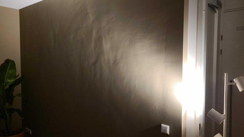

Perché la luce radente evidenzia i difetti dell'intonaco
Su una parete liscia il problema si capovolge.
Ciò che sulla pietra è un pregio diventa un possibile difetto.
La luce tangenziale può evidenziare:
  • ondulazioni dell'intonaco;
  • segni della spatola;
  • carteggiatura irregolare;
  • stuccature e vecchie tracce;
  • giunti e teste delle viti nel cartongesso.
Una parete apparentemente perfetta con la normale illuminazione della stanza può mostrare una successione di ombre appena si accende la linea LED.
La luce radente evidenzia i segni dell'intonaco, da gathering.tweakers.netLa luce radente evidenzia i segni dell'intonaco - gathering.tweakers.net
Non significa necessariamente che il muro sia stato eseguito male.
Una superficie accettabile con illuminazione diffusa può diventare critica quando viene osservata sotto una sorgente fortemente radente.
Se questo effetto è previsto nel progetto, bisogna comunicarlo prima della rasatura e della tinteggiatura.
Quale pittura scegliere con l'illuminazione radente
La finitura influenza soprattutto la riflessione della luce.
Una pittura opaca tende a essere meno critica perché diffonde maggiormente il fascio.
Non può però nascondere un'ondulazione geometrica: se esiste un rilievo, continuerà a generare un'ombra.
Le pitture satinate e lucide possono invece evidenziare differenze nell'applicazione del rullo, ritocchi e variazioni di assorbimento.
Materiali e luce radente, da elevenobjects.comMateriali e luce radente - elevenobjects.com
Per grandi pareti lisce illuminate lateralmente conviene quindi valutare una finitura opaca e preparare il supporto con particolare attenzione.

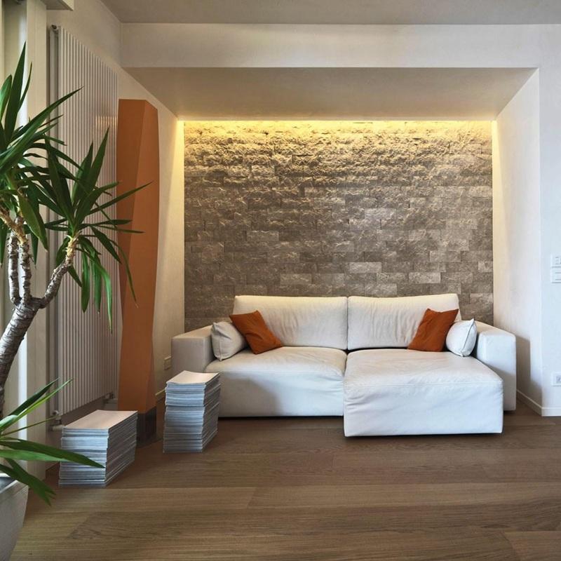

Nascondere la sorgente in una gola luminosa
Una gola nel controsoffitto permette di nascondere i LED e lasciare visibile solo l'effetto luminoso.
La sorgente, però, non deve essere arretrata al punto che il bordo del cartongesso intercetti il fascio.
Anche piccoli spostamenti possono cambiare la distribuzione sulla parete.
