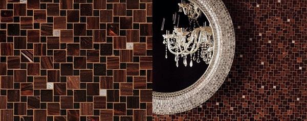

Mosaico in bagno e nel living, Bisazza Miscele 20
Le superfici rivestite a mosaico possono infatti essere quelle del bagno e della cucina così come quelle di una zona giorno o di uno studio, di una veranda o di un locale semiaperto a servizio del giardino.
