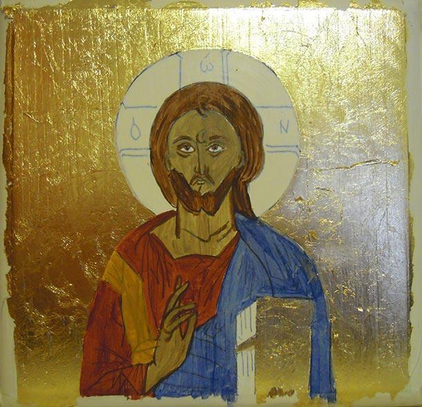

La doratura della tavola
La maggior parte delle icone sacre sono costituite da un'immagine centrale di un Cristo (come in questo caso) o di una Madonna con bambino su un fondo dorato.
Per realizzare la doratura con l'orone, ovvero con foglie di finto oro, bisogna preparare la superficie da dorare con il missione, un collante specifico per questo tipo di tecnica, che viene steso e lasciato agire per circa 20-25 minuti, in modo tale da far presa.
icona sacra:doratura della tavola
A questo punto si passa alla vera e propria doratura facendo adagiare i foglietti di orone sulla superficie collosa.
Non bisogna allarmarsi se la foglia non è perfettamente liscia e non aderisce completamente al supporto. Una volta riempita tutta la parte interessata dalla colla con le foglie dorate cerchiamo di farle aderire effettuando una leggera pressione della mano, interponendo un foglio di carta tra il palmo della mano e la superficie ricoperta.
Terminata l'operazione si attendono circa 30 minuti prima di procedere all'asportazione del materiale in eccesso con un pennello a pelo piatto e morbido o con un batuffolo di cotone.
Per conferire alle foglie un aspetto più anticato, la superficie dorata è ultimata con una finitura a gommalacca, acquistabile sia in formato già pronto per l'uso che in scagliette solide da sciogliere in alcool, secondo una proporzione di 100gr per ogni litro.
Preparata la gommalacca la si passa su tutta la superficie dorata con l'ausilio di un batuffolo di cotone preventivamente imbevuto, cercando di stenderla sempre seguendo uno stesso verso.
Realizzazione del dipinto
icona sacra: primo strato pittorico
Muniti di colori acrilici, in tubetto o in barattolo, provvediamo a realizzare una tavolozza con le nuance principali che in questo caso sono: il bianco, il nero, l'ocra gialla, la terra d'ombra bruciata, terra di Siena, la terra verde, il rosso primario e il blu cobalto.
Bisogna avere premura di non prelevare troppo colore perché gli acrilici, a contatto con l'aria, seccano rapidamente. Iniziamo a riempire tutti i campi di colore con delle pennellate piatte, senza preoccuparci delle sfumature e dei chiaroscuri.
Per la creazione dell'incarnato, nel caso delle raffigurazioni bizantine, si stende un primo strato di verdaccio, ovvero il verde unito alla terra di Siena.
Una volta asciugato il primo strato di colore proseguiamo con gli altri fino a ottenere una superficie perfettamente coprente.
icona sacra realizzazione
A questo punto possiamo dedicarci alle ombre all'interno dell'immagine, come le pieghe di un drappo, e alle luci che sono suggerite dall'aggiunta di bianco al colore di base.
Nei lavori di stile bizantino i contorni sono nitidi e definiti da un tratto sottile e scuro; le parti più in luce sono realizzate con dei tocchi di bianco puro o appena sporcato con il colore sottostante.
