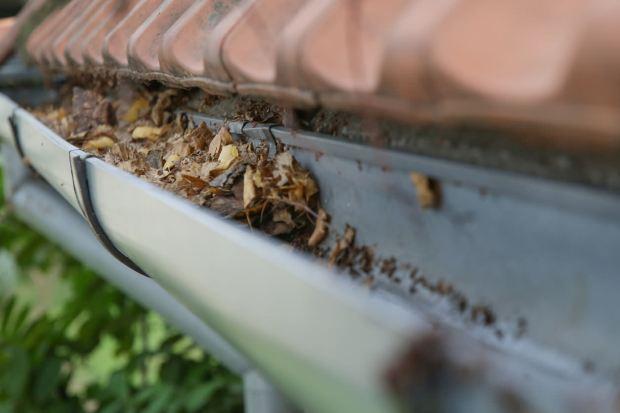

Grondaia intasata dalle foglie Grondaia intasata dalle foglie - Getty Images
Quando dopo la pioggia rimangono pozze concentrate in determinati punti, oppure l’acqua tende a fermarsi lontano dal bocchettone di scarico, è necessario individuare la causa prima di intervenire sui supporti.

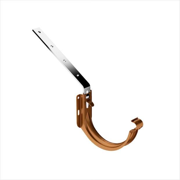

Il ruolo delle staffe e dei fissaggi nella geometria della grondaia
La grondaia non mantiene autonomamente la propria posizione, perché sono i supporti fissati alla fascia, al legno di gronda o agli altri elementi previsti dal sistema a determinarne quota e allineamento.
Staffa di una grondaiaStaffa di una grondaia - Einside
Quando anche una sola staffa si abbassa rispetto alle vicine può formarsi una depressione nella quale l’acqua rimane intrappolata dopo la pioggia.
Il problema non dipende sempre dalla staffa stessa, perché può essere il fissaggio sottostante ad aver perso efficacia.
Una vite può allentarsi, il materiale nel quale è inserita può deteriorarsi oppure il supporto può deformarsi sotto carico. In altri casi la staffa è ancora integra ma era stata posizionata fin dall’origine a una quota non corretta.
La diagnosi deve quindi distinguere un elemento semplicemente fuori regolazione da uno che non riesce più a sostenere stabilmente il canale.
Raddrizzare o riposizionare un supporto che continua a muoversi non offre una soluzione duratura.

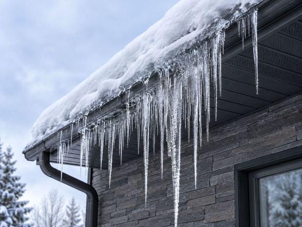

Nelle zone soggette a neve e gelo devono essere considerate anche le condizioni climatiche previste per il luogo di installazione, perché non esiste un unico interasse tra supporti valido per qualsiasi grondaia.
Materiale, sezione del canale, configurazione del sistema e modalità di fissaggio incidono sulla capacità di mantenere la forma tra un supporto e l’altro.
Un canale leggero con staffe eccessivamente distanziate può flettersi anche senza che queste abbiano perso quota.
La soluzione non consiste quindi necessariamente nell’aumentare la pendenza generale, perché potrebbe essere necessario sostituire componenti danneggiati oppure ripristinare il supporto secondo le indicazioni previste dal sistema installato.

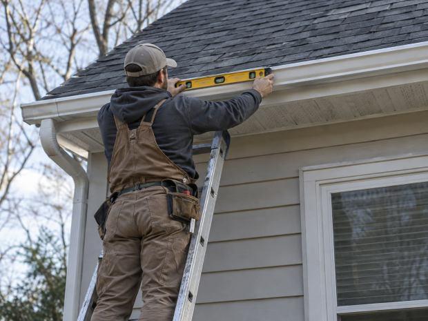

Nei tratti accessibili in sicurezza, un tecnico può utilizzare una livella adeguata, un riferimento laser oppure un filo teso durante le operazioni di ripristino, scegliendo lo strumento in funzione della lunghezza e della configurazione della tratta.
Il controllo dovrebbe interessare diversi punti e non soltanto le due estremità, perché un canale può mantenere quote apparentemente corrette vicino agli scarichi e presentare un avvallamento intermedio.
Su fronti molto lunghi il laser consente di confrontare con precisione le quote delle staffe e individuare variazioni di pochi millimetri distribuite lungo diversi metri.
Un filo teso può invece costituire un riferimento semplice durante la posa o il riallineamento, evitando che ogni supporto venga regolato indipendentemente dal precedente.
L’obiettivo non è creare artificialmente una forte pendenza, ma ottenere una linea continua e coerente con la configurazione prevista.

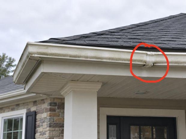

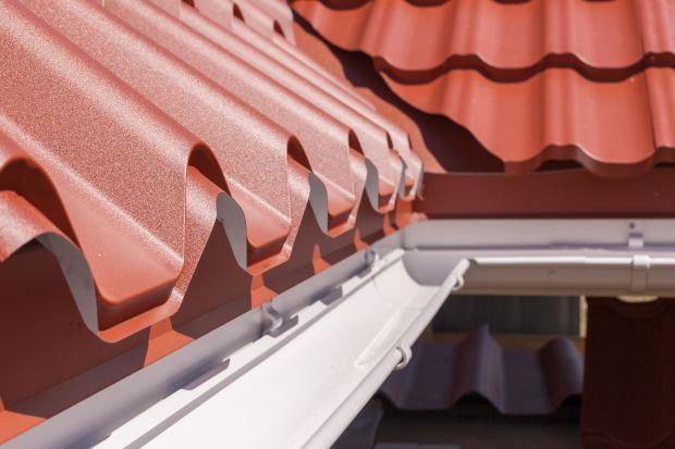

Giunti, sigillanti e bocchettoni possono creare piccoli sbarramenti
Un ristagno localizzato non dipende necessariamente da una variazione della quota dell’intera grondaia.
Un giunto montato male può creare un gradino sul fondo, mentre un eccesso di sigillante può formare un piccolo cordolo sul quale foglie e particelle si arrestano progressivamente.
Nel tempo il deposito può aumentare e diventare un vero ostacolo al deflusso, pur in presenza di una geometria generale corretta.
Anche il bocchettone deve raccordarsi adeguatamente con il fondo del canale, perché se il bordo di ingresso si trova leggermente più in alto può rimanere una quantità d’acqua a monte dello scarico.
Durante l’ispezione non bisogna quindi limitarsi a osservare staffe e supporti, ma controllare la continuità interna del percorso seguito dall’acqua.
La manutenzione di un giunto dovrebbe garantire contemporaneamente tenuta e regolarità idraulica, evitando riparazioni che impediscano le perdite ma introducano ostacoli sul fondo.

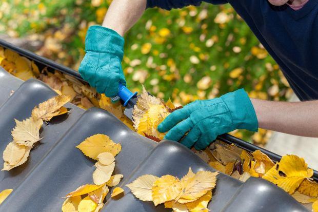

Foglie, fango e vegetazione aiutano a individuare le zone critiche
La presenza di residui all’interno della grondaia può essere contemporaneamente una causa e un indizio del ristagno.
Pulizia di una grondaia Pulizia di una grondaia - Getty Images
Foglie e materiale organico possono accumularsi davanti ai bocchettoni o nei punti più bassi, riducendo la capacità di deflusso, mentre il fango tende a depositarsi nelle zone nelle quali la velocità dell’acqua diminuisce.
Uno strato sottile di polvere è normale in un elemento esposto all’esterno, ma accumuli localizzati e consistenti possono suggerire una zona di flusso debole.
Anche muschi, semi germogliati e piccole piante indicano permanenza di umidità, presenza di materiale organico e manutenzione insufficiente, condizioni che possono accompagnarsi a ristagni prolungati.
Questi segnali non devono però essere interpretati come una prova automatica di un cedimento delle staffe.
Dopo la pulizia può infatti emergere che il canale torna a svuotarsi regolarmente oppure, al contrario, che una pozza rimane sempre nello stesso punto nonostante l’eliminazione dei detriti.
È proprio il comportamento successivo alla pulizia a consentire una diagnosi più attendibile, separando gli effetti della manutenzione insufficiente dai problemi legati alla geometria o ai supporti.

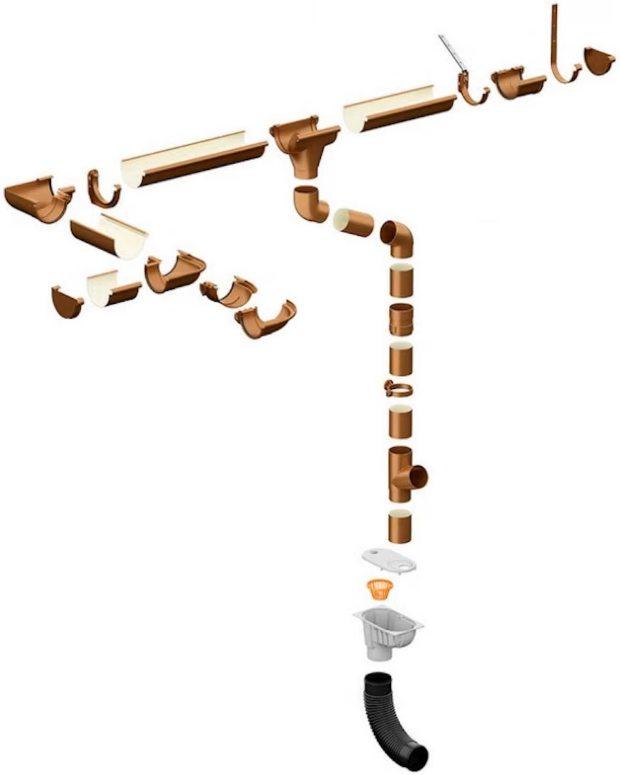

La sezione della grondaia deve essere adeguata alla copertura
Nessuna regolazione delle staffe può compensare una grondaia incapace di ricevere e smaltire la portata prevista per la superficie di copertura servita.

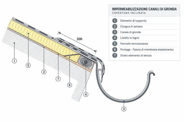

Sezione di una grondaia impermeabilizzata Sezione di una grondaia impermeabilizzata - Daniele F. Toscana
Dimensioni del canale, numero e sezione dei bocchettoni, caratteristiche dei pluviali e distribuzione degli scarichi devono essere considerati come parti dello stesso sistema.

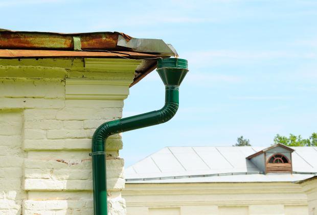

Le grondaie interne o incassate richiedono maggiore attenzione
Quando il canale è inserito all’interno di cornicioni, coperture o altri elementi dell’edificio, un ristagno o un trabocco possono avere conseguenze più importanti rispetto a quelle tipiche di una grondaia esterna.
L’acqua che supera il livello previsto può raggiungere strati impermeabili, strutture, rivestimenti e ambienti interni prima che il problema diventi visibile dall’esterno.
Per questo le grondaie incassate devono mantenere scarichi accessibili e una manutenzione compatibile con la configurazione costruttiva.
La presenza di acqua persistente sul fondo non dovrebbe essere considerata soltanto un difetto estetico, soprattutto se il sistema presenta giunti o raccordi il cui deterioramento potrebbe consentire infiltrazioni.
Un comportamento anomalo richiede quindi una verifica non soltanto della linea del canale ma anche dell’impermeabilizzazione e dei punti di troppo pieno eventualmente previsti.
Anche dispositivi parafoglie e protezioni devono permettere l’ispezione dei bocchettoni, perché una copertura difficile da rimuovere può trasformare una normale operazione di pulizia in un intervento complesso.
La protezione dai detriti riduce alcuni accumuli, ma non elimina la necessità di controllare periodicamente il sistema e di rimuovere il materiale fine che riesce comunque a oltrepassarla.
Come eseguire i controlli senza esporsi a rischi inutili
Le grondaie si trovano normalmente in prossimità del bordo della copertura, dove una semplice ispezione può trasformarsi in un’attività pericolosa se viene eseguita da una posizione instabile.
Controlli della grondaia senza rischiare Controlli della grondaia senza rischiare - Daniele F. Toscana
Salire su scale improvvisate, sporgersi da finestre oppure tentare di raggiungere il fondo del canale senza adeguate condizioni di sicurezza non è giustificato dalla semplicità apparente dell’intervento.
Il proprietario può comunque raccogliere molte informazioni restando a terra, osservando durante la pioggia l’eventuale presenza di trabocchi localizzati, la regolarità dello scarico del pluviale e possibili curvature evidenti della grondaia.
Dopo la precipitazione può essere utile verificare se un tratto continui a gocciolare molto più a lungo rispetto agli altri oppure se siano presenti macchie e vegetazione concentrate nella stessa zona.
Queste osservazioni possono essere riferite al tecnico, facilitando l’individuazione del punto da controllare.
Quando sono necessari pulizia, misurazioni o regolazioni in quota, l’intervento deve essere organizzato con sistemi adeguati alla posizione e alle condizioni di lavoro.
Una staffa apparentemente facile da raggiungere non rende sicura una posizione che espone comunque al rischio di caduta.

Quando basta riallineare le staffe e quando serve sostituirle
Se il canale è integro, il supporto sottostante è stabile e il difetto riguarda soltanto alcune quote non corrette, può essere possibile riposizionare o regolare i supporti ripristinando la geometria prevista.
kit pulizia grondaia
L’intervento deve però essere verificato sull’intera tratta, perché sollevare soltanto il punto nel quale rimane l’acqua può creare una nuova depressione immediatamente a monte o a valle.
Una staffa deformata o corrosa non dovrebbe invece essere piegata ripetutamente fino a raggiungere la posizione desiderata, soprattutto quando ha perso parte delle proprie caratteristiche meccaniche.
In questi casi è preferibile utilizzare un componente compatibile con il sistema esistente.
Se il fissaggio non mantiene il serraggio perché la fascia di gronda è deteriorata, bisogna ripristinare prima il supporto evitando di realizzare una serie di nuovi fori molto ravvicinati nello stesso materiale indebolito.

Foglie, sedimenti e materiale organico trattengono acqua, aumentano il peso complessivo e possono trasformare una piccola irregolarità del fondo in una zona nella quale il deposito continua ad aumentare.
La frequenza della pulizia dipende dalla presenza di alberi nelle vicinanze, dall’esposizione, dalla forma della copertura e dalle caratteristiche del sistema.
Le griglie parafoglie possono ridurre l’ingresso dei residui più grandi, ma non eliminano la manutenzione perché particelle fini possono attraversarle oppure accumularsi sopra la protezione impedendo all’acqua di raggiungere il canale.
Anche i bocchettoni devono rimanere ispezionabili, dal momento che rappresentano uno dei punti nei quali i residui tendono maggiormente a concentrarsi.
Dopo la pulizia è utile controllare che non rimangano pozze significative e che l’acqua raggiunga regolarmente gli scarichi.
