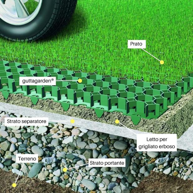

La fondazione deve sostenere le automobili senza bloccare il drenaggio
Il vero elemento portante di un parcheggio con grigliato non è la griglia superficiale, ma la fondazione sottostante.
grigliato salvaprato
Il terreno vegetale non può sostenere da solo il traffico semplicemente perché sopra viene posato un elemento dichiarato carrabile: i carichi devono distribuirsi attraverso strati granulari adeguatamente dimensionati.
Allo stesso tempo, in una pavimentazione permeabile la fondazione non deve comportarsi come un tappo.
Materiali troppo ricchi di sabbia, limo e particelle fini possono riempire i vuoti e ridurre sensibilmente il passaggio dell’acqua, anche se risultano molto stabili dopo la compattazione.
La scelta degli aggregati deve quindi considerare contemporaneamente portanza e porosità.
La UNI EN 13242:2008 costituisce un riferimento per gli aggregati destinati a materiali non legati e legati impiegati nelle opere di ingegneria civile, mentre la UNI 11531-1:2024 contiene indicazioni nazionali sulla classificazione e sull’impiego degli aggregati e delle miscele non legate.
Anche la UNI EN 13285:2018 riguarda le miscele non legate utilizzate nelle costruzioni stradali e nelle aree soggette a traffico.
In pratica non basta riempire lo scavo con una generica ghiaia: granulometria, caratteristiche dei materiali e addensamento devono essere coerenti con la funzione richiesta.

Il geotessile può separare gli strati senza rendere impermeabile il parcheggio
Tra terreno naturale e fondazione granulare può essere previsto un geotessile con funzione di separazione o filtrazione.
Lo scopo, nelle configurazioni in cui è necessario, è limitare la migrazione delle particelle fini del terreno verso gli interstizi dello strato drenante mantenendo il passaggio dell’acqua.
Non deve quindi essere confuso con una guaina impermeabile.
La UNI EN 13252:2016 riguarda geotessili e prodotti affini utilizzati nei sistemi drenanti per funzioni come filtrazione, separazione e drenaggio e distingue questi prodotti dalle barriere geosintetiche.
La presenza di un geotessile può pertanto essere compatibile con un sistema completamente infiltrante, purché il materiale sia stato scelto in relazione a terreno e aggregati.
Il punto delicato è proprio la filtrazione: se particelle molto fini vengono continuamente trascinate verso il tessuto, nel tempo può verificarsi un intasamento che riduce il passaggio dell’acqua.
Per questo una comune membrana da giardinaggio non dovrebbe essere utilizzata automaticamente solo perché appare permeabile.
Apertura caratteristica, comportamento filtrante e resistenza devono essere compatibili con la stratigrafia prevista.
Il geotessile è quindi un elemento funzionale del sistema, non un accessorio da aggiungere indipendentemente dalle caratteristiche del sito.

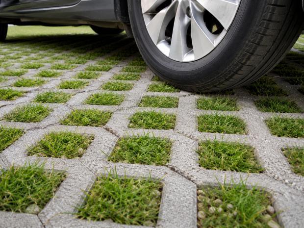

La resistenza dichiarata della griglia non coincide con quella del parcheggio completo

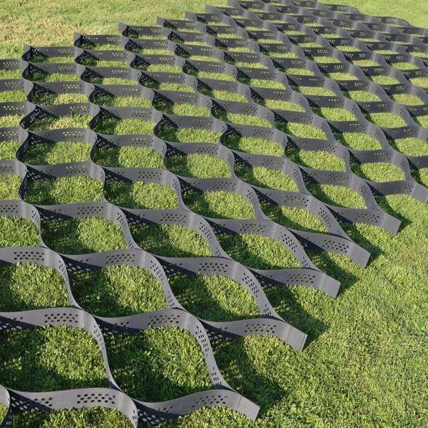

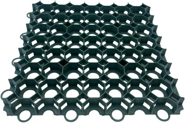

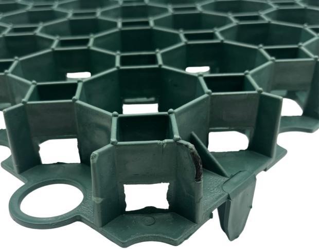

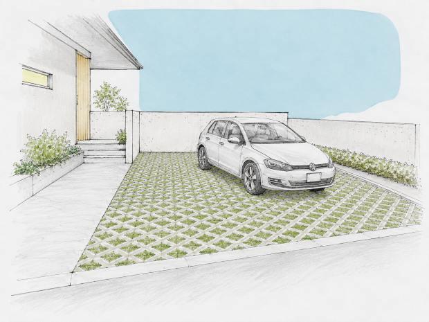

I grigliati carrabili possono essere realizzati in calcestruzzo oppure con materiali polimerici e le due famiglie presentano caratteristiche differenti.
Esempi di grigliati carrabili Esempi di grigliati carrabili - Amazon
Gli elementi in calcestruzzo sono rigidi, hanno un peso proprio maggiore e mantengono generalmente visibile una parte della struttura fra le celle; le griglie polimeriche sono più leggere e, quando l’erba si sviluppa bene, possono diventare poco percepibili.
Non è però corretto stabilire in assoluto che una delle due soluzioni sia sempre più resistente dell’altra.
Bisogna verificare destinazione d’uso, sistema di incastro, comportamento del prodotto e indicazioni del produttore.
Soprattutto, la portata dichiarata di un singolo modulo non coincide con la capacità portante dell’intero parcheggio.
Se la griglia poggia sopra un terreno molle o su una fondazione che tende a deformarsi, possono comparire avvallamenti e ristagni anche quando gli elementi rimangono perfettamente integri.
Il sistema deve quindi essere valutato come insieme formato da terreno, fondazione, allettamento e grigliato.
Una resistenza molto elevata del componente superficiale è poco significativa se gli strati inferiori non sono in grado di mantenere nel tempo la quota e di distribuire correttamente i carichi.

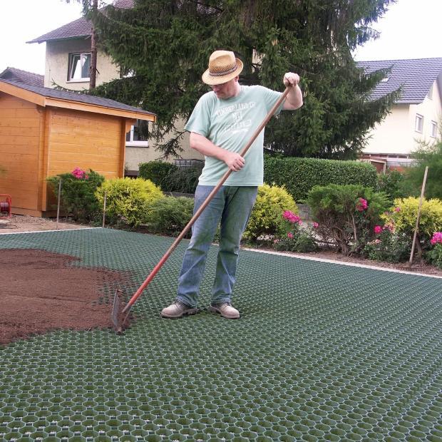

Il riempimento delle celle deve permettere insieme crescita delle radici e drenaggio
Per ottenere una superficie verde, le celle devono essere riempite con un substrato capace di sostenere la vegetazione senza perdere rapidamente permeabilità sotto l’azione delle ruote.
Installazione grigliato erboso carrabile Installazione grigliato erboso carrabile - Gutta
Utilizzare un normale terreno da giardino molto fine e ricco di sostanza organica può sembrare la soluzione migliore per il prato, ma in uno spazio confinato e carrabile tende più facilmente a compattarsi.
All’estremo opposto, un materiale quasi completamente minerale garantirebbe un ottimo drenaggio ma potrebbe offrire condizioni poco favorevoli allo sviluppo delle radici.
Il substrato deve quindi essere compatibile con il sistema specifico e con le indicazioni del produttore.
Anche la quota di riempimento è importante: portare il terreno sopra il bordo strutturale delle celle espone direttamente il materiale alla pressione degli pneumatici, favorendo compattazione, trascinamento e accumulo di terra sulla superficie.
La struttura del grigliato deve invece ricevere una parte significativa del contatto delle ruote.
Riempimento e successiva semina devono quindi rispettare profondità e geometria previste.
L’obiettivo non è nascondere immediatamente la griglia sotto uno spesso strato di terra, ma creare un equilibrio tra protezione delle radici, carrabilità e mantenimento dei percorsi attraverso cui l’acqua deve continuare a infiltrarsi.

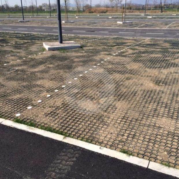

Pretendere che l’erba rimanga uniforme sotto un’automobile parcheggiata nello stesso punto per quasi tutta la giornata è invece poco realistico, perché ombra e uso ripetuto inevitabilmente modificano la densità del prato.

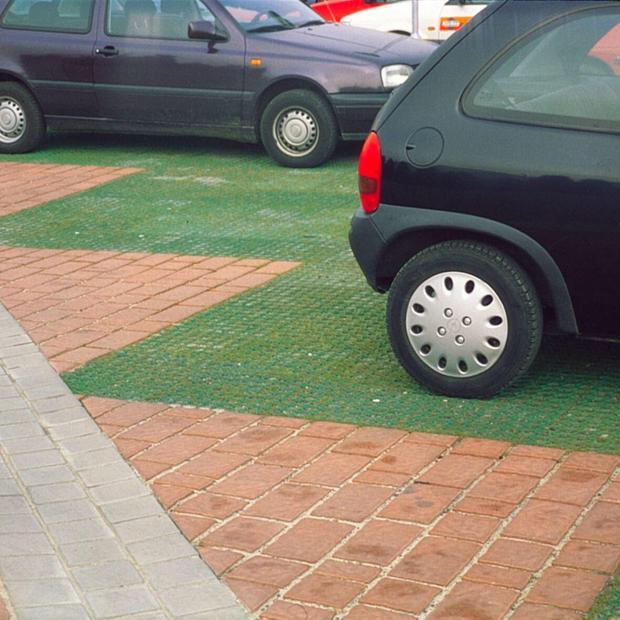

Dove l’erba fatica a sopravvivere può essere preferibile un riempimento minerale
Un grigliato drenante non deve necessariamente essere inerbito in ogni sua parte.
Molti sistemi permettono di utilizzare ghiaietto o altri aggregati compatibili quando la priorità è mantenere carrabilità e permeabilità in punti nei quali l’erba avrebbe poche possibilità di durare.

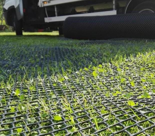

Rete carrabile protezione prato Rete carrabile protezione prato - He-ga
Le due fasce percorse quotidianamente dalle ruote, le zone di sterzata, gli stalli quasi sempre occupati e le superfici molto ombreggiate sono quelle nelle quali il prato tende più facilmente a diradarsi.
La griglia protegge il terreno e limita l’affondamento, ma non elimina le differenze di utilizzo.
Una soluzione mista può quindi prevedere celle inerbite nelle zone meno sollecitate e riempimento minerale nelle aree sottoposte a traffico più intenso, purché il sistema scelto sia compatibile con questa configurazione.
Lo stesso principio può essere applicato alle corsie, realizzandole con una diversa pavimentazione permeabile e mantenendo il verde negli stalli.
In termini estetici e manutentivi è spesso preferibile progettare fin dall’inizio una superficie mista stabile invece di realizzare un parcheggio completamente verde sulla carta che, dopo pochi mesi, presenti due strisce di terreno nudo lungo le traiettorie delle ruote e continue necessità di risemina.

Sedimenti e terreno fine possono ridurre nel tempo la capacità drenante
Una pavimentazione permeabile mantiene le proprie prestazioni soltanto finché i percorsi dell’acqua rimangono aperti.
Grigliato carrabile Grigliato carrabile - Gutta
Terra proveniente dalle aiuole, polvere, residui vegetali e altre particelle fini possono accumularsi nelle celle e progressivamente ridurre la velocità con cui la pioggia attraversa la superficie.
Questo fenomeno di intasamento è particolarmente importante nei punti nei quali ruscellamenti provenienti da superfici più alte trasportano continuamente materiale verso il parcheggio.
Anche la manutenzione del prato diventa quindi parte della manutenzione del drenaggio.
Aggiungere periodicamente grandi quantità di terreno sopra le celle, lasciare accumulare residui di sfalcio o permettere che un’aiuola più alta riversi terra durante ogni temporale può trasformare gradualmente una superficie aperta in uno strato molto più compatto.
Se un parcheggio che inizialmente assorbiva rapidamente la pioggia comincia dopo alcuni anni a formare pozzanghere, il primo controllo dovrebbe riguardare proprio la superficie e la presenza di sedimenti.
Se invece i ristagni sono comparsi fin dall’inizio, è più probabile che la causa si trovi nella fondazione, nella pendenza o nel terreno naturale.
Distinguere un intasamento progressivo da un errore della stratigrafia evita interventi inutili come aggiungere semplicemente altro terriccio nelle zone depresse.
