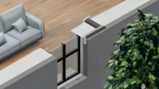

La griglia della cucina deve stare in alto o in basso?
La risposta “sempre in basso” è sbagliata quanto la risposta “sempre in alto”.
Quando l’apertura ha anche la funzione di favorire la dispersione di un’eventuale fuga, la posizione dipende dal combustibile.
Il gas naturale è più leggero dell’aria e tende a salire; il GPL è più pesante e può accumularsi vicino al pavimento.
Per le specifiche funzioni previste dalla norma, le aperture vengono quindi collocate in zone differenti: in alto per i gas leggeri, in basso per quelli pesanti.
Dove deve stare la griglia di aerazioneVentilazione meccanica - Airplast
Questo non autorizza a spostare autonomamente una griglia alta verso lo zoccolo o una griglia bassa sopra i pensili.
La quota deve essere collegata alla funzione prevista, non alla posizione più facile da nascondere.
È particolarmente rischioso copiare la cucina del vicino: può avere un piano con sicurezza di fiamma, una caldaia stagna o un combustibile diversi.
A parità di stanza, la configurazione corretta può cambiare.

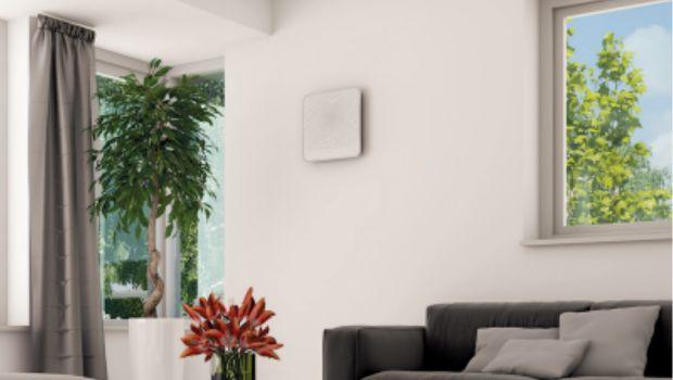

Si può mettere un pensile davanti alla griglia di aerazione?
Un pensile con schienale pieno interrompe il rapporto diretto tra apertura e locale.
Il foro continua a comunicare con l’esterno, ma termina in una scatola normalmente chiusa.
Togliere una porzione dello schienale non risolve sempre il problema: ripiani, stoviglie e ante ostacolano comunque il flusso.
La situazione peggiora con una colonna dispensa, perché occupa la parete dal pavimento quasi al soffitto e viene riempita nel tempo.
Come funziona la ventilazione meccanicaFunzionamento VMC - Airplast
Un esempio comune chiarisce l’errore. La vecchia cucina ha una griglia bassa libera; quella nuova prevede nello stesso punto una colonna da 60 centimetri.
Il montatore lascia il foro dietro il mobile e pratica alcune aperture sul retro.
Dopo pochi mesi, scatole e confezioni riempiono la dispensa e il percorso d’aria scompare.
La scelta utile sarebbe stata rilevare la griglia prima dell’ordine e spostare la colonna oppure progettare un canale separato.
Usare il mobile come condotto è una soluzione fragile, perché la sicurezza dipende da come viene riempito ogni giorno.

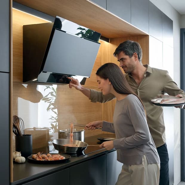

La cappa aspirante permette di chiudere la presa d’aria?
La cappa aspirante espelle aria, mentre la presa di ventilazione consente l’ingresso di aria quando prevista.
Le due funzioni non si annullano.
Al contrario, una cappa potente può creare depressione, soprattutto in una casa con infissi molto ermetici.
Se nello stesso locale o in uno spazio comunicante è presente un apparecchio di tipo B a tiraggio naturale, il rapporto tra aspirazione e afflusso deve essere verificato con particolare attenzione.
Come scegliere la cappa giusta Cappa - Faber
La scelta della cappa non dovrebbe fermarsi a estetica, rumorosità e larghezza.
Va considerata la portata e va chiarito se lo scarico raggiunge davvero l’esterno.
Faber SpA è un produttore specializzato in cappe, ma neppure un apparecchio ben dimensionato sostituisce un’apertura richiesta dall’impianto a gas.
È utile per catturare vapori e odori alla fonte; è inutile aspettarsi che corregga un foro ostruito o un tiraggio compromesso.

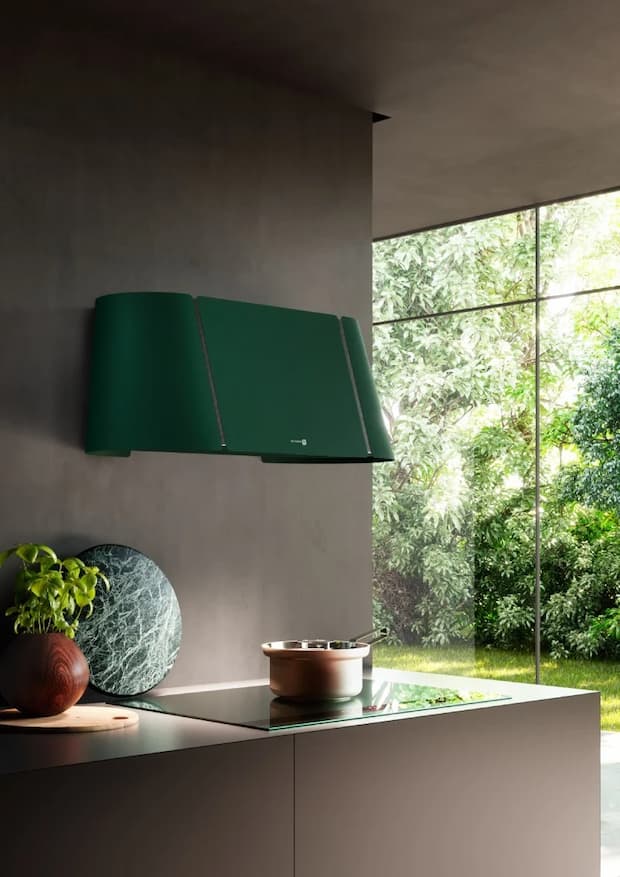

Perché restano cattivi odori anche con la griglia aperta?
La presenza della griglia non garantisce che i cattivi odori vengano espulsi.
Una presa passiva può far entrare aria, ma non cattura in modo mirato il vapore sopra i fuochi.
Se la cappa è filtrante, ha filtri saturi o viene accesa quando il fumo si è già diffuso, gli odori raggiungono tende, divano e pareti.
Da quel momento non sono più soltanto nell’aria: vengono assorbiti dalle superfici e rilasciati lentamente.
Perché restano cattivi odori in cucinaCome evitare che restino i cattivi odori - Faber
Anche gli scarichi possono essere responsabili.
Un sifone quasi asciutto, una guarnizione difettosa o un ritorno d’aria dal tubo della cappa produce odori che compaiono quando non si cucina.
Coprire la griglia in questo caso non serve e può peggiorare il ricambio.
Prima di comprare deodoranti conviene osservare quando compare il problema: durante la cottura, dopo l’uso del lavello, con vento forte o all’accensione della cappa.
Questa distinzione evita pulizie ripetute che mascherano l’odore per poche ore senza eliminarne la causa.

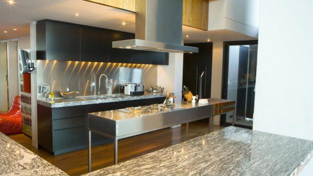

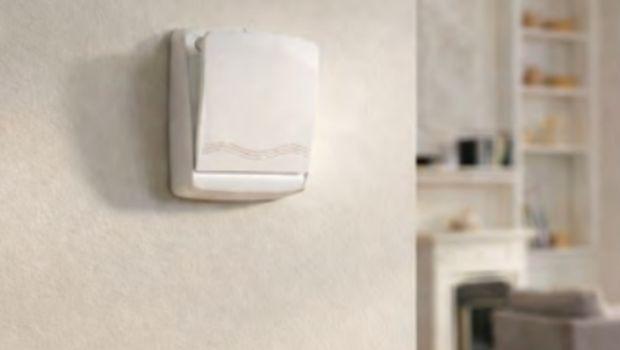

La VMC sostituisce la griglia di aerazione della cucina?
Una ventilazione meccanica controllata può migliorare il ricambio generale e contenere umidità e aria viziata, ma non sostituisce automaticamente la presa richiesta dall’impianto a gas.
Portate, pressioni e interazione con cappa e apparecchi devono essere valutate nel progetto.
Una bocchetta VMC non è nemmeno una cappa: estrae aria dall’ambiente secondo portate definite, ma non cattura necessariamente il pennacchio caldo sopra le pentole.
Perché la VMC non sostituisce la grigliaSistema di ventilazione meccanica - Airplast
Le soluzioni e i componenti per la VMC di Airplast possono essere pertinenti quando il problema riguarda ricambio continuo, condensa e qualità dell’aria.
Non sono però una risposta universale ai cattivi odori e non autorizzano a chiudere una griglia esistente.
Se l’odore nasce dallo scarico del lavello o dai filtri grassi, installare una VMC significa intervenire sul problema sbagliato.
È utile quando una valutazione dell’ambiente dimostra che manca ricambio; fallisce quando viene usata per evitare la manutenzione o per correggere un impianto a gas non verificato.

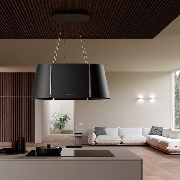

Cosa controllare prima di ordinare mobili e pannelli
Il rilievo deve comprendere tutte le aperture della cucina, non soltanto acqua, gas e prese elettriche.
Per ogni griglia vanno annotati posizione, dimensioni, altezza dal pavimento e parete verso cui comunica.
Servono poi i dati degli apparecchi: tipo di piano, presenza della sorveglianza di fiamma, caldaia o scaldacqua, combustibile, portata della cappa e modalità di scarico.
Queste informazioni permettono all’installatore di valutare ciò che deve rimanere.
cosa controllare prima di comprare mobili se si ha una griglia di aerazioneCappa sospesa Faber
Solo dopo conviene definire basi, pensili, colonne, paraschizzi e tende.
Se il terminale deve attraversare uno zoccolo, il percorso va riportato nel disegno esecutivo con la sezione utile e l’accesso per la pulizia.
Se occorre spostare il foro sulla facciata, bisogna considerare struttura, cappotto, rivestimenti, condominio ed eventuali vincoli.
Spostarlo di pochi centimetri può sembrare un lavoro minimo, ma è una modifica impiantistica ed edilizia che non va decisa dal mobiliere sul posto.
