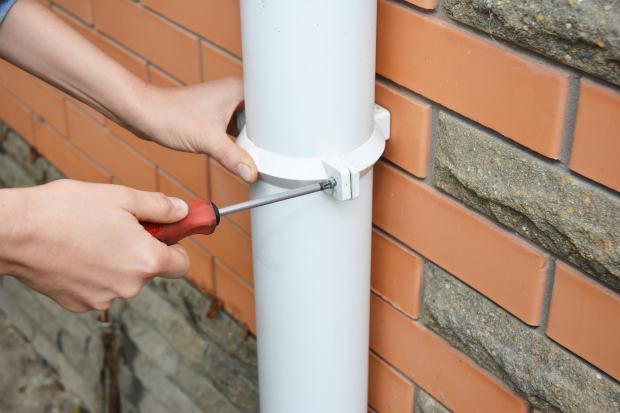

Tubo di un pluviale Tubo di un pluviale ed impianto idraulico - Getty Images
Nelle fasi di pioggia battente l'acqua aumenta rapidamente di portata e mentre defluisce lungo la discesa, può generare rumori anomali.
Il suono può percepirsi all'interno della muratura, in prossimità dello scarico a terra oppure in corrispondenza di un pozzetto.
In alcuni casi al rumore si accompagna un odore sgradevole, segnale che dal sistema sta risalendo aria proveniente dalla rete.
Si tratta di una condizione piuttosto frequente nei periodi di precipitazioni intense, ma non va considerata una semplice conseguenza del passaggio dell'acqua.
La presenza simultanea di gorgoglii e odori indica generalmente un deflusso non regolare.
Il condotto può lavorare in modo intermittente, con interazioni irregolari tra aria e acqua, oppure incontrare ostacoli che determinano variazioni locali di pressione.

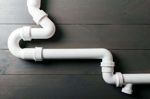

Restringimenti o curve possono causare gorgoglii dal pluvialeRestringimenti o curve possono causare gorgoglii in pluviali incassate - Getty Images
Non serve un blocco totale: basta un restringimento o una curva nella tubazione per cambiare il comportamento del flusso durante le piogge forti.
Il segnale tipico è la correlazione con l'intensità.
C.on pioggia normale tutto sembra regolare, con pioggia intensa iniziano gorgoglii, risalite nel pozzetto, rumori e a volte traboccamenti.
In molti casi, finito il temporale, il problema sembra sparire perché la portata torna bassa.
Ma il restringimento resta e si ripresenta alla prima occasione.

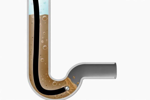

sonda sturatubi a spirale
Se la causa è legata a occlusioni o pressioni nel sistema, questi tentativi servono poco.
L'odore è spesso una conseguenza: finché il deflusso e la gestione dell'aria restano irregolari, il problema si ripresenta.
Anche limitarsi a pulire solo la griglia esterna può non bastare se l'ostruzione è in una curva o nel pozzetto a valle.
Serve individuare il tratto critico, soprattutto se il problema è ricorrente.

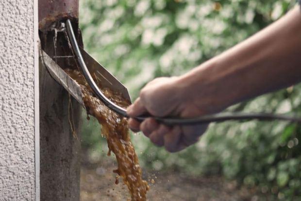

Pulitore per grondaiaPulitore per grondaia - Tool Daily
In questi casi è opportuno affidarsi a un professionista o a un'impresa specializzata per individuare l'eventuale ostruzione e ripristinare il corretto deflusso.
Consigliamo a tal proposito aziende come Tool Daily e Bricozone.
La stessa attenzione è necessaria quando il pluviale confluisce in una rete condominiale, poiché l'origine del problema potrebbe trovarsi a valle rispetto al tratto visibile.
Intervenire nelle fasi iniziali, quando il segnale è ancora contenuto, è più semplice che gestire successivamente allagamenti o danni da ristagno.

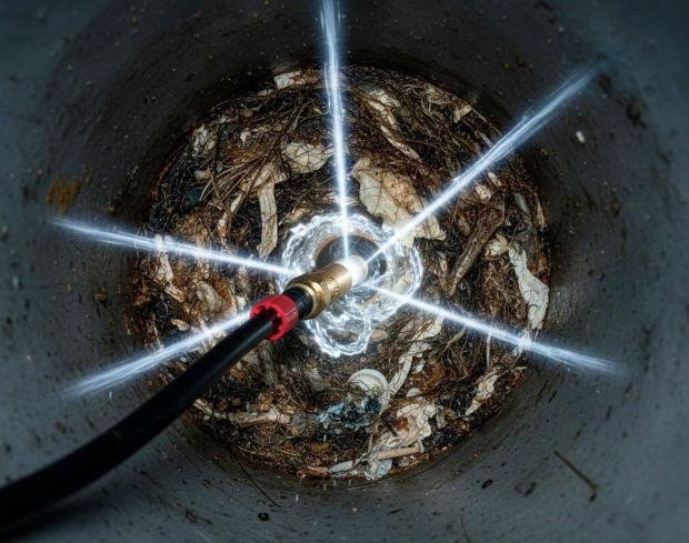

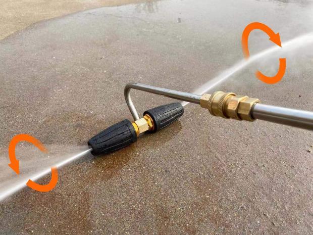

Pulizia pluviale con idropulitricePulizia pluviale con idropulitrice - Sora
Il primo passo consiste nel verificare e pulire la grondaia a monte, rimuovendo foglie e detriti visibili.
Successivamente si può utilizzare un tubo da giardino con getto regolabile per spingere verso il basso i materiali accumulati.
In presenza di un tappo più compatto, è utile impiegare una sonda stura tubi a spirale, che consente di perforare e disgregare l'ostruzione dall'interno.
Anche un'idropulitrice con accessorio per tubazioni può migliorare il risultato, purché usata con cautela.
È fondamentale operare in sicurezza, con scala stabile e dispositivi di protezione.
