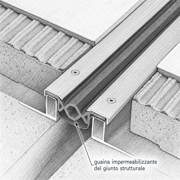

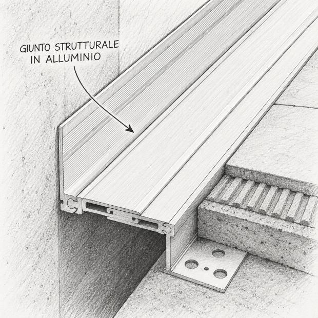

Il giunto strutturale deve attraversare correttamente gli strati
Quando esiste una vera discontinuità strutturale, questa deve rimanere riconoscibile fino alla superficie finita, pur mantenendo la continuità delle prestazioni richieste.
Giunto strutturale in acciaio Giunto strutturale in acciaio - Daniele F. Toscana
Il massetto non dovrebbe creare un ponte rigido tra i due lati, perché il movimento verrebbe trasferito agli strati superiori e la fessura potrebbe comparire in una posizione imprevedibile.
Una rete inserita nel massetto può controllare alcune fessurazioni distribuite, ma non elimina il movimento relativo tra due strutture.
Lo stesso vale per adesivi deformabili e membrane di disaccoppiamento.
Nella pavimentazione il giunto dovrebbe essere coordinato con il disegno di posa, preferibilmente facendolo coincidere con una fuga quando la geometria lo permette.
Se il tracciato strutturale non coincide con la maglia desiderata, deve prevalere l’esigenza tecnica.
Spostare il giunto per ottenere un pavimento più simmetrico significa aumentare il rischio di rotture o distacchi.
La UNI 11493-1:2025, riferimento attuale per le piastrellature ceramiche, considera infatti la qualità della posa come risultato dell’interazione tra progettazione, materiali, installazione, uso e manutenzione.
Il principio fondamentale rimane quello di non costringere i rivestimenti a trattenere movimenti che appartengono alla struttura sottostante.

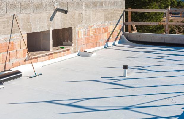

Impermeabilizzare il giunto senza impedirne il movimento
L’impermeabilizzazione deve rispettare la discontinuità senza trasformarla in un punto di ingresso dell’acqua.
Impermeabilizzazione di un terrazzo Impermeabilizzazione di un terrazzo - Getty Images
Una membrana tesa e rigidamente aderente su entrambi i lati può lacerarsi se il giunto si apre, mentre un semplice taglio lasciato libero interromperebbe la tenuta.
Per questo il collegamento viene normalmente realizzato con una fascia elastica specifica o con un elemento previsto dal sistema impermeabilizzante, capace di mantenere una riserva di deformazione nella zona centrale.
Le parti laterali vengono integrate nella membrana sulle superfici adiacenti, mentre il tratto in corrispondenza del movimento deve poter deformarsi entro i limiti previsti.
La soluzione non dovrebbe essere improvvisata con nastri generici o pezzi di guaina scelti soltanto perché sembrano flessibili.
Bisogna verificare compatibilità con supporto, adesivi, impermeabilizzazione principale e ampiezza degli spostamenti attesi.

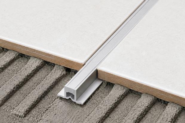

Quando conviene utilizzare un profilo di movimento

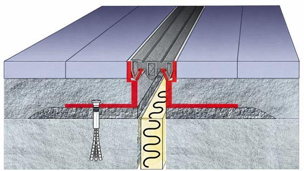

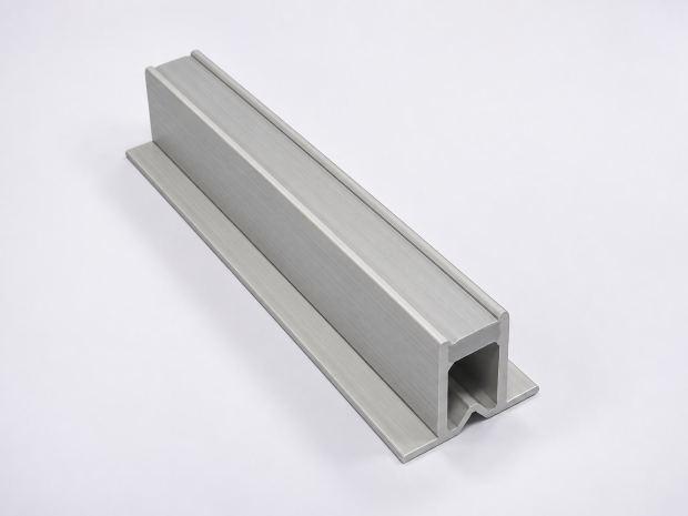

In alcune configurazioni è preferibile utilizzare un profilo prefabbricato anziché affidare la finitura esclusivamente a un sigillante.
Un giunto di dilatazioneUn giunto di dilatazione - Unifer
Questi elementi sono normalmente formati da ali di ancoraggio e da una parte centrale deformabile che segue i movimenti del giunto.
Il profilo protegge i bordi delle piastrelle e rende più regolare la linea di separazione, caratteristica utile soprattutto davanti a una portafinestra sottoposta a passaggi frequenti.
La scelta deve però essere coerente con la natura del movimento. Un elemento destinato ai normali giunti della piastrellatura non può sostituire automaticamente un sistema progettato per un giunto strutturale.
La larghezza e la capacità di deformazione devono quindi essere compatibili con la discontinuità sottostante.
Anche l’installazione è importante: le ali devono risultare correttamente inserite nello strato di adesivo e sostenute senza vuoti, perché un bordo non appoggiato può flettersi e provocare rotture nelle piastrelle adiacenti.
Il profilo deve inoltre essere coordinato con l’impermeabilizzazione sottostante.
Posare un elemento elastico soltanto in superficie sopra una membrana continua e rigida non risolve il problema nascosto.
Materiale, resistenza alla corrosione, transito previsto e possibilità di sostituzione devono infine essere valutati in base all’esposizione del terrazzo.

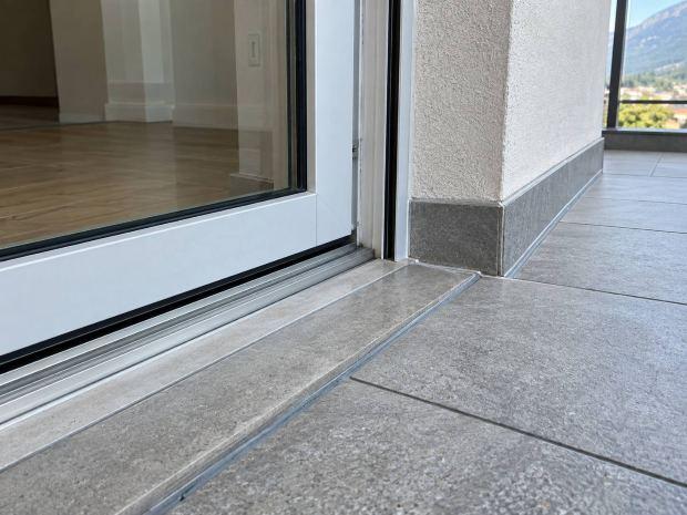

Coordinare giunto, soglia e portafinestra
La zona davanti alla portafinestra riunisce numerosi elementi delicati: giunto, soglia, serramento, impermeabilizzazione, massetto e pavimentazione.
Infografica: problemi di un balcone senza giunti Infografica: problemi di un balcone senza giunti - Daniele F. Toscana
Se abitazione e terrazzo appartengono a corpi con movimenti differenti, la soglia non dovrebbe diventare un elemento rigido capace di collegarli.
Una lastra di pietra lunga e appoggiata contemporaneamente sui due lati può fessurarsi o trasferire tensioni ai bordi.
Quando attraversa una discontinuità strutturale può essere necessario dividerla oppure adottare un dettaglio che consenta il movimento.
La soluzione dipende dal materiale, dagli appoggi e dalla geometria del serramento. L’impermeabilizzazione deve raccordarsi con il nodo inferiore della portafinestra senza lasciare percorsi nascosti all’acqua.
Il sigillante visibile tra telaio e soglia non sostituisce una protezione continua sottostante.
Anche la parte esterna deve favorire il deflusso: pendenza, raccordi laterali ed eventuale gocciolatoio devono impedire alla pioggia di tornare verso la facciata.
Le estremità della soglia sono spesso più vulnerabili rispetto alla zona centrale, soprattutto in presenza di pioggia battente.
Se l’acqua penetra nella spalletta può raggiungere massetto e giunto e manifestarsi all’interno in un punto apparentemente distante dall’ingresso originario.

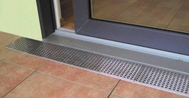

Soglie a filo e canalette richiedono maggiore attenzione
La continuità quasi complanare tra pavimento interno ed esterno migliora l’accessibilità ma riduce il margine disponibile contro l’ingresso dell’acqua.
Canaletta davati ad una portafinestraCanaletta davati ad una portafinestra - Daniele F. Toscana
Una soglia ribassata deve quindi essere coordinata con pendenze, prestazioni del serramento, impermeabilizzazione e drenaggio.
Davanti all’apertura può essere prevista una canaletta in grado di intercettare l’acqua prima che raggiunga il telaio, ma la sua presenza non garantisce automaticamente la sicurezza del nodo.
La canaletta deve essere collegata a un percorso di drenaggio progettato e non dovrebbe disperdere semplicemente l’acqua nella stratigrafia.
Deve inoltre rimanere pulibile e avere una capacità compatibile con la superficie servita.

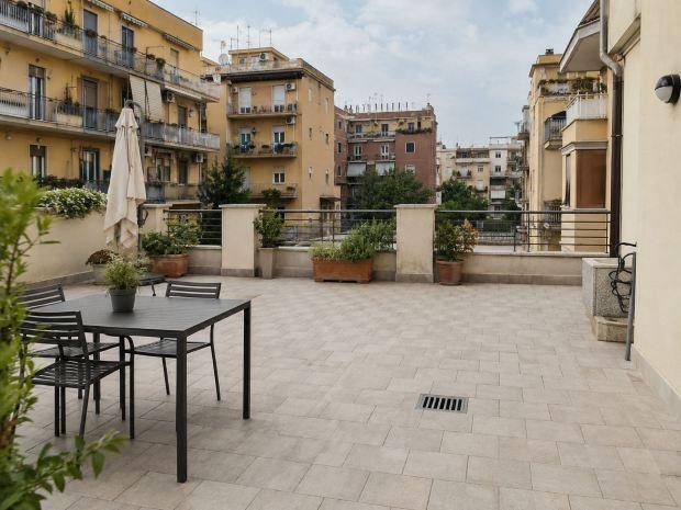

Realizzare pendenze e drenaggio nello strato corretto
L’acqua deve essere allontanata dall’abitazione attraverso una geometria coerente con la stratigrafia prevista.
Non è opportuno ottenere la pendenza semplicemente variando in modo significativo lo spessore dell’adesivo sotto le piastrelle, perché uno strato irregolare può ritirarsi in maniera differente, lasciare vuoti e ridurre la stabilità della posa.
Il piano impermeabilizzato deve essere configurato in modo da consentire il deflusso verso gli scarichi senza creare ristagni indesiderati nella stratigrafia.
Se la pendenza esiste soltanto sulla superficie ceramica mentre l’acqua che raggiunge gli strati inferiori rimane intrappolata, aumentano le possibilità di umidità persistente, efflorescenze e degrado.
Il giunto deve seguire questa geometria senza creare avvallamenti nei quali l’acqua possa fermarsi.
Anche la finitura superiore del sigillante o del profilo deve risultare coerente con il piano circostante: una cavità troppo incassata trattiene sporco e acqua, mentre un elemento molto sporgente viene maggiormente usurato dal passaggio.

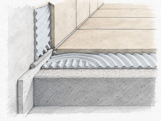

Massetto e giunti devono essere progettati insieme
Il massetto esterno subisce ritiro durante la maturazione e movimenti termici durante l’esercizio, per cui deve essere suddiviso secondo un progetto coerente con dimensioni, geometria e discontinuità della struttura.
Giunto di dilatazione Giunto di dilatazione - Unifer
Un giunto del massetto non dovrebbe essere una semplice incisione superficiale eseguita quando le fessure sono già comparse, ma deve interessare lo spessore previsto e trovarsi nella posizione corretta.
Attorno a pareti, soglie, pilastri e altri elementi fissi è necessario lasciare una separazione perimetrale capace di evitare compressioni sulla pavimentazione.
Riempire questi spazi con adesivo o malta li rende inutili e trasferisce le tensioni agli strati superiori.

Disaccoppiamento e giunto strutturale non sono la stessa cosa
Le membrane di disaccoppiamento possono ridurre la trasmissione di alcune deformazioni del supporto alla piastrellatura e risultano utili su massetti soggetti a piccoli movimenti, superfici con forti escursioni termiche o supporti costituiti da materiali differenti.
Giunto di dilatazione con guaina impermeabilizzante Giunto di dilatazione con guaina impermeabilizzante - Daniele F. Toscana
Non devono però essere considerate un ponte universale capace di rendere continuo qualsiasi giunto.
Una discontinuità strutturale deve rimanere rispettata anche quando viene impiegata una membrana di questo tipo.
Nella zona del giunto la membrana può richiedere interruzioni o raccordi specifici capaci di mantenere sia il movimento sia la tenuta all’acqua.
Anche le giunzioni tra i teli devono essere trattate secondo il sistema previsto dal produttore.
Sovrapporre fasce o nastri senza controllare spessori e compatibilità può creare rialzi visibili nella pavimentazione oppure compromettere la continuità del ciclo.
È inoltre importante identificare la funzione richiesta alla membrana: alcuni prodotti sono progettati principalmente per impermeabilizzare, altri per disaccoppiare, altri ancora per drenare o combinare più prestazioni.
Materiali esteticamente simili possono quindi avere caratteristiche molto differenti.
Il progettista deve stabilire quale comportamento è necessario nel nodo e verificare che il sistema selezionato sia compatibile con adesivi, supporto, pavimentazione e ampiezza dei movimenti previsti.

Il terrazzo si muove anche rispetto alle pareti perimetrali e la pavimentazione non dovrebbe essere bloccata rigidamente contro intonaci, zoccolini o rivestimenti verticali.
Il giunto perimetrale deve rimanere libero di funzionare ed essere protetto con una soluzione compatibile con l’esposizione esterna.
L’impermeabilizzazione deve risalire sulle superfici verticali secondo il dettaglio previsto, raccordandosi con spallette, soglie e altri elementi.
Negli angoli possono essere utili pezzi preformati o fasce specifiche, evitando pieghe tese e tagli casuali.

Nella pavimentazione la discontinuità può essere fatta coincidere con una fuga protetta da un profilo di movimento.
Anche la soglia in pietra, se attraversa il giunto, deve essere trattata in modo da non collegare rigidamente i due corpi.
Il dettaglio rimane visibile, ma proprio questa continuità controllata ne garantisce il corretto funzionamento nel tempo.
Controllare periodicamente il giunto e il drenaggio
Un giunto ben progettato deve rimanere ispezionabile e non dovrebbe essere nascosto sotto pavimentazioni aggiunte, fioriere fisse o elementi che impediscono di osservare i primi segni di degrado.
Il sigillante va controllato verificando adesione, elasticità e fessure, mentre i profili devono essere osservati per individuare eventuali allentamenti, deformazioni o fenomeni di corrosione.
Anche scarichi e canalette vicini alla soglia devono rimanere puliti, perché un ristagno prolungato sottopone il nodo a condizioni più gravose di quelle previste.
Se l’acqua rimane per ore davanti alla portafinestra, anche una buona sigillatura viene sollecitata maggiormente.
