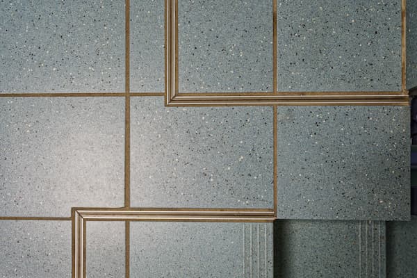

Giunto di dilatazione per pavimenti interniGiunti dilatazione favoriscono l'integrità dei pavimenti interni di casa - Adobe Stock
Piastrelle di grande formato, massetti radianti, superfici continue e aumento della popolarità degli ambienti open space sono fattori che hanno cambiato radicalmente il modo di gestire le pavimentazioni.
piastrelle in gres
Ad oggi, non considerare il ruolo dei giunti vuol dire esporsi a potenziali problemi che, anche se non emergono subito, sul medio-lungo termine possono avere effetti difficili da gestire.

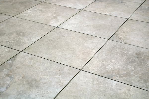

Pavimento con giunti di dilatazioneIl comportamento del massetto può rendere necessari i giunti - Adobe Stock
Anche i cambiamenti relativi al supporto sono degni di attenzione.
Di particolare importanza è il caso del massetto: nei primi mesi successivi alla posa, infatti, è interessato da assestamenti che possono coinvolgere anche lo strato di finitura.

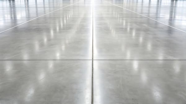

Pavimento con fughe poco evidentiIn caso di superficie continua, il ruolo dei giunti è cruciale - Adobe Stock
Anche la presenza di rientranze, corridoi stretti o ambienti collegati tra loro richiede il ricorso ai giunti, da collocare in corrispondenza dei punti di discontinuità.
In questi casi non si ragiona nell'ottica della precauzione, ma si parla di vera e propria necessità tecnica.

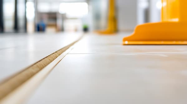

Pavimentazione in gres porcellanatoL'assenza di giunti è un azzardo in presenza di piastrelle in gres - Adobe Stock
Lo stesso si può dire per le superfici continue realizzate in resina e microelementi.
Pure il legno e il laminato possono rivelarsi critici, in particolare per la reazione all'umidità.
In questi frangenti, la presenza di giunti perimetrali e di dilatazione è una conditio sine qua non per la stabilità del pavimento.

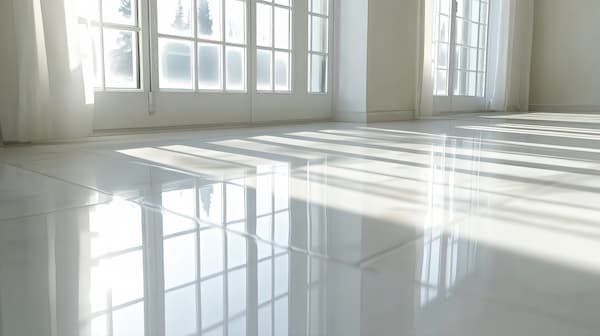

Pavimento con giuntiLa disposizione dei giunti deve essere ragionata - Adobe Stock
L'approccio giusto è il lavoro di prevenzione e l'attenzione, in fase di progetto, all'effettiva necessità dei giunti nei vari ambienti della casa.
