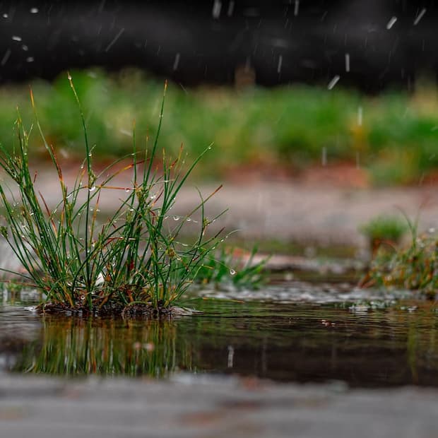

Le piogge intense sono sempre più frequenti e mettono in difficoltà molti spazi esterni.
In tanti giardini l'acqua ristagna vicino ai vialetti, si accumula ai piedi delle aiuole oppure finisce rapidamente nella rete di scarico senza essere sfruttata.
Un giardino pluviale nasce proprio per affrontare questo problema in modo naturale, trasformando una semplice depressione del terreno in un'area capace di raccogliere, rallentare e assorbire l'acqua piovana.
giardino con pioggiaGiardino domestico durante la pioggia: la gestione naturale dell’acqua aiuta a ridurre ristagni e ruscellamento superficiale - Pexels
Non bisogna immaginarlo come una vasca piena d'acqua.
Per la maggior parte del tempo appare come una normale aiuola, ricca di vegetazione e perfettamente integrata nel paesaggio.
La differenza si nota durante e subito dopo un temporale, quando il terreno trattiene temporaneamente l'acqua e la restituisce gradualmente al suolo.
Oltre a migliorare l'aspetto del giardino domestico, questa soluzione permette di ridurre gli sprechi idrici, alleggerire il lavoro degli scarichi e creare un ambiente più favorevole anche per molte specie vegetali.

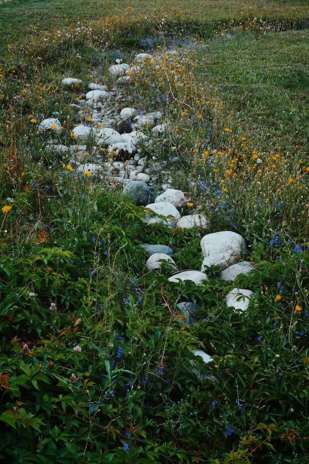

L'errore più comune: scavare senza progettare
Uno degli sbagli più frequenti consiste nello scavare una conca pensando che basti quello per ottenere un buon risultato.
giardino con graminaceePietre drenanti integrate nella vegetazione per realizzare un rain garden capace di gestire l’acqua piovana - Pexels
In realtà entrano in gioco molti altri fattori.
Se il terreno è troppo argilloso, l'acqua potrebbe rimanere ferma per giorni.
Se il bacino è troppo piccolo rischia di riempirsi immediatamente.
Se manca un percorso di sfogo, durante i temporali l'acqua potrebbe uscire dalla depressione e finire proprio dove si voleva evitarla.
Per questo motivo è sempre meglio valutare:
  • il volume dell'acqua da raccogliere;
  • la pendenza naturale del terreno;
  • il tipo di suolo;
  • il sistema di troppo pieno;
  • la vegetazione da inserire.
Un progetto semplice, ma ben studiato, funziona molto meglio di un intervento improvvisato.

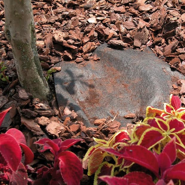

Materiali e accessori utili da non dimenticare
Oltre alla vegetazione, alcuni materiali aiutano il giardino pluviale a funzionare meglio e a richiedere meno manutenzione.
Tra quelli più utilizzati ci sono:
  • ghiaia drenante;
  • pietre naturali;
  • geotessili dove realmente necessari;
  • corteccia o pacciamatura vegetale;
  • cordoli per delimitare il bacino.
pacciamaturaTelo per pacciamatura Tenax sotto corteccia decorativa, soluzione pratica per organizzare un giardino pluviale domestico - Tenax
Sul mercato italiano aziende come Harpo Verdepensile, GEOPLAST e TENAX propongono materiali impiegati anche nella gestione delle acque meteoriche e nella sistemazione delle aree verdi.
La scelta, però, dovrebbe sempre partire dalle caratteristiche del terreno e non dal prodotto disponibile.
Un materiale eccellente inserito nel contesto sbagliato difficilmente risolverà un progetto nato con errori di base.

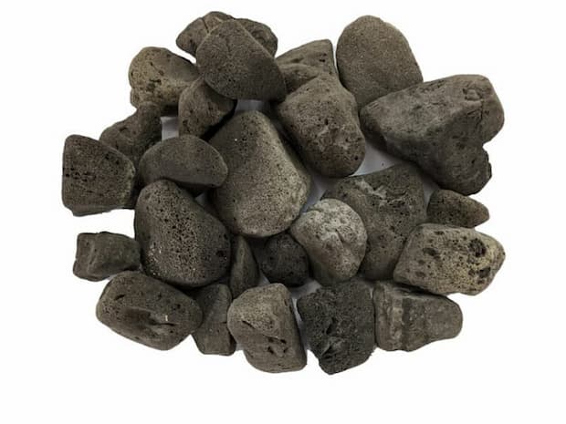

Quando è meglio affidarsi a un professionista
Non tutti i giardini presentano le stesse condizioni.
Se il terreno è molto argilloso, se ci sono forti pendenze, problemi di drenaggio già esistenti oppure edifici particolarmente vicini, può essere utile chiedere il supporto di un tecnico del verde o di un progettista paesaggista.
pietre drenantiPietra per sistemi drenanti e gestione dell’acqua piovana nel giardino domestico - Harpo Verde Pensile
Lo stesso vale quando si vogliono raccogliere grandi quantità d'acqua provenienti da coperture estese.
In questi casi un semplice calcolo preliminare evita errori che potrebbero diventare costosi da correggere.
Un buon progetto nasce sempre dall'osservazione del luogo e non dall'idea di replicare una soluzione vista altrove.

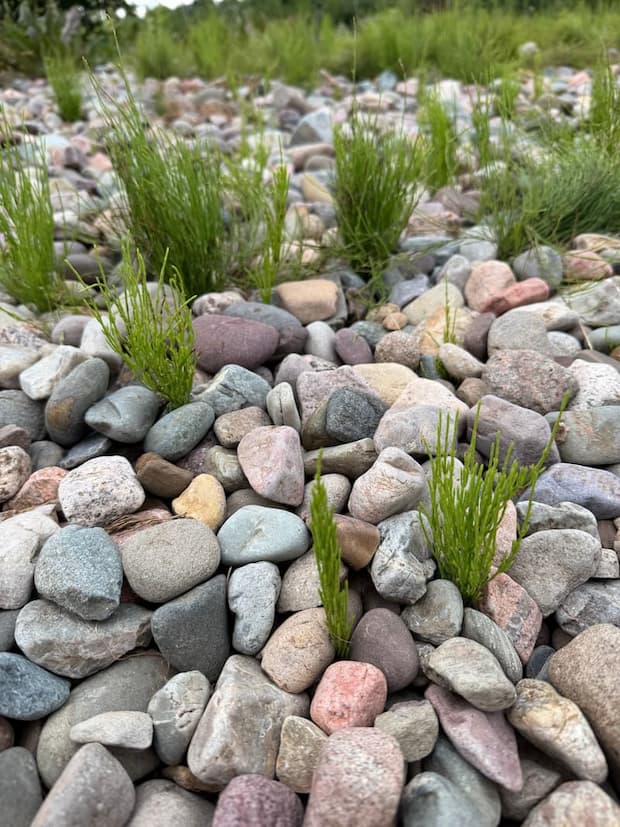

Quando non conviene realizzarlo: attenzione
Non esiste una soluzione adatta a ogni situazione.
Ci sono contesti in cui il giardino pluviale potrebbe non essere la scelta migliore, ad esempio:
  • terreni con falda molto superficiale;
  • suoli che rimangono costantemente saturi d'acqua;
  • spazi estremamente ridotti;
  • aree interessate da continui passaggi di veicoli;
  • giardini con forti vincoli tecnici o impiantistici.
Anche nei piccoli cortili completamente pavimentati può essere difficile trovare lo spazio necessario senza modificare in modo significativo l'assetto esistente.
giardino con pietreEsempio di giardino pluviale con piante e ciottoli per favorire infiltrazione e gestione naturale dell’acqua - Pexels
In questi casi è preferibile valutare sistemi differenti per la raccolta e la gestione delle acque meteoriche.
