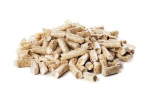

generatori a pelletOrmai tutti conoscono il pellet.
È un combustibile ottenuto da biomassa legnosa essiccata e pressata in cilindretti. Il pellet ha un'alta densità energetica, pari a circa il doppio del legno in ciocchi, ed è dotato di altre caratteristiche (basso contenuto di umidità, minima produzione di ceneri dopo la combustione, prezzo abbastanza contenuto) che lo rendono una valida alternativa ai tradizionali combustibili utilizzati per il riscaldamento e la produzione di acqua calda sanitaria.

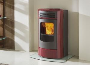

generatori a pellet: stufa La NordicaLe stufe a pellet integrano o sostituiscono l'impianto tradizionale di riscaldamento, ma non sono collegate all'impianto termoidraulico come le termostufe, che invece sono vere e proprie caldaie in grado di riscaldare anche l'acqua sanitaria e per il riscaldamento degli ambienti. Nell'immagine a fianco, tratta dal sito di La Nordica, è riportato un esempio di stufa a pellet.
Le stufe a pellet funzionano per irraggiamento, ossia irraggiano il calore della combustione verso la stanza in cui sono installate. L'irraggiamento è favorito dai materiali da cui è costituito l'involucro, spesso ceramiche o ghise. Le stufe a pellet funzionano, però, anche per convezione, ossia riscaldano gli ambienti immettendo aria calda attraverso le griglie poste nella parte superiore della stufa. Alcuni modelli di stufa a pellet prevedono la possibilità di un collegamento con sistemi di canalizzazione dell'aria calda, in modo da poterla convogliare in altri locali adiacenti.

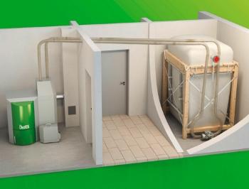

Le caldaie a pellet hanno bisogno di essere collegate ad un serbatoio, silo o magazzino dedicato da cui prelevare automaticamente il pellet. Per caldaie di piccola dimensione è sufficiente avere un serbatoio per il pellet di alcune centinaia di litri, che corrisponde ad un'autonomia di qualche giorno. Per caldaie più grandi è invece consigliabile un silo o un magazzino dedicato, che permettono un'autonomia di qualche settimana.
generatori a pellet: caldaia di OkofenPrima dell'installazione di una caldaia a pellet è fondamentale verificare la disponibilità di spazio nel locale caldaia. In genere sono sufficienti 10mq. Qualora lo spazio a disposizione sia inferiore, si potrebbe collocare lo stoccaggio del pellet in un locale adiacente alla centrale termica, così come vediamo in questa immagine tratta da ÖkoFEN.
