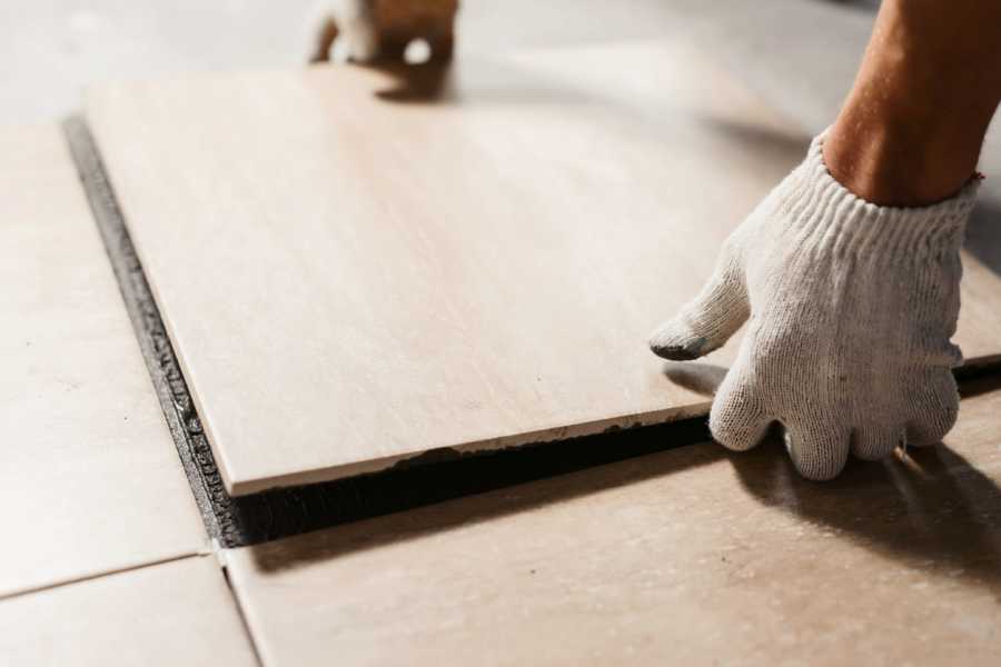

Infatti, la fuga non è un semplice riempitivo, ma un elemento tecnico fondamentale perché permette alle piastrelle di assorbire i movimenti naturali del supporto.
Posa piastrellaInstallazione delle piastrelle: come evitare crepe pavimento - iStock
Quando viene ridotta o eliminata, le tensioni non scompaiono: al contrario, si trasferiscono direttamente sulle piastrelle, aumentando il rischio di sollevamenti e deformazioni.
Per questo motivo, puntare solo sull'effetto visivo può rivelarsi un'illusione che compromette la stabilità del pavimento nel tempo.

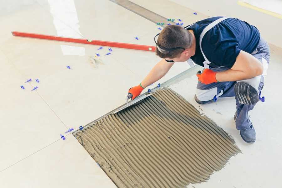

Grandi formati e fuga minima: un equilibrio fragile
L'uso di piastrelle di grande formato ha reso queste criticità ancora più evidenti.
Infatti, maggiore è la dimensione della lastra, minore è la sua capacità di adattarsi alle microvariazioni del supporto.
Per questo, ridurre la fuga in queste condizioni significa ridurre ulteriormente lo spazio necessario ad assorbire i movimenti.
Piastrelle grandiLastre di grande formato - iStock
In un open space pavimentato con grandi lastre rettificate e posate con giunto quasi nullo, il problema è emerso lungo una linea precisa dopo il primo cambio stagionale: una fessurazione sottile ha attraversato più elementi in continuità.
Non si trattava di un difetto del materiale, ma della conseguenza diretta di una dilatazione non compensata.
Il pavimento, pur apparendo uniforme, si è comportato come una superficie rigida unica, priva dei punti di assorbimento necessari.
