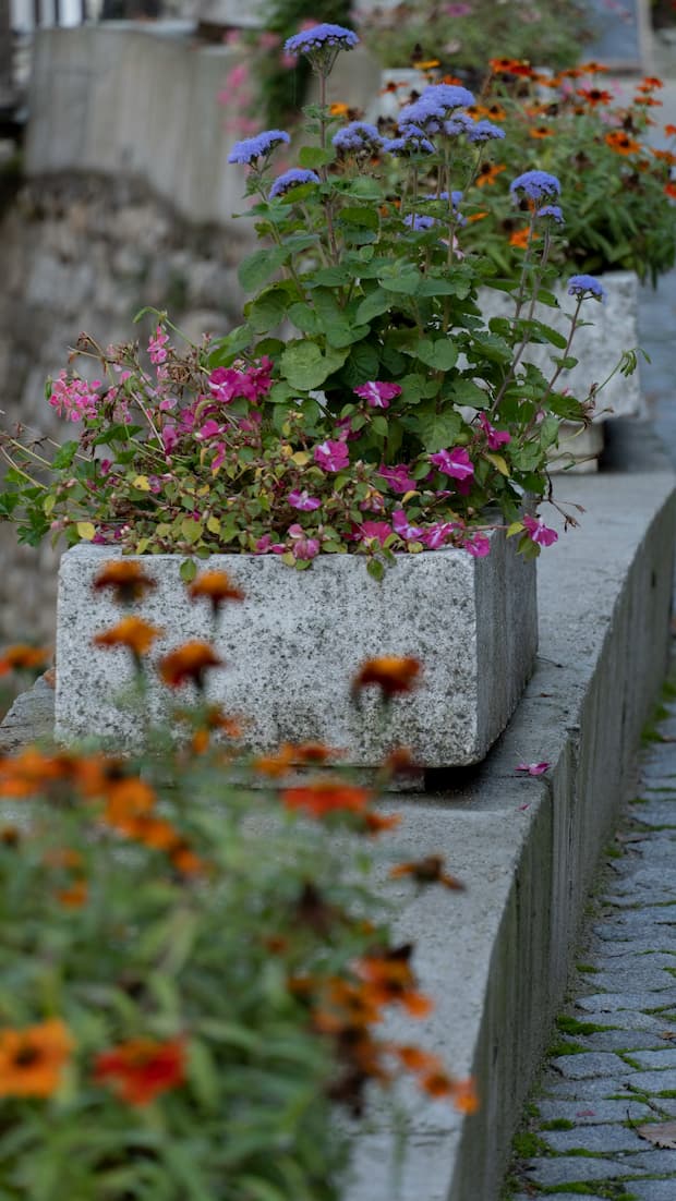

fioriera muraturaLe fioriere da esterno addossate a una recinzione devono permettere il corretto smaltimento dell'acqua per evitare infiltrazioni nella muratura - Unsplash
Se qualcosa non funziona, i primi segnali diventano presto visibili anche sulla superficie.

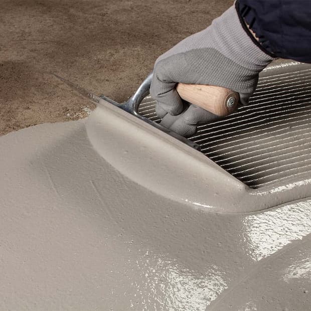

Il ruolo dell'impermeabilizzazione interna
Molte persone non sanno che una fioriera in muratura dovrebbe essere impermeabilizzata sul lato a contatto con il terriccio.
Con il passare degli anni questa protezione può deteriorarsi, lesionarsi oppure essere perforata dalle radici.
cementoL'applicazione di una membrana impermeabilizzante aiuta a prevenire infiltrazioni e distacchi all'interno della fioriera in muratura - Mapei
Il risultato è semplice: l'acqua raggiunge direttamente i mattoni o il calcestruzzo.
Da fuori non si vede nulla finché non iniziano a comparire:
  • aloni permanenti;
  • crepe ricorrenti;
  • distacco del rivestimento;
  • efflorescenze saline.
In questi casi intervenire soltanto all'esterno significa trattare il sintomo, non la causa.

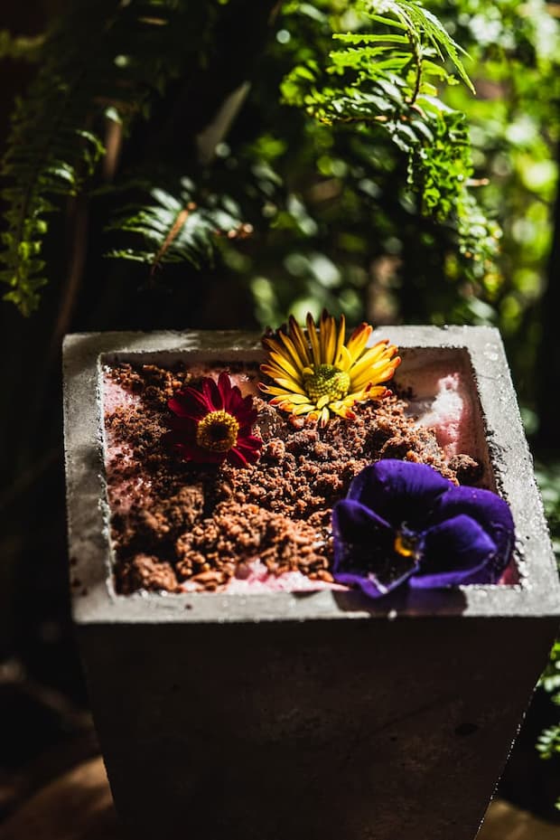

fiori in vaso di cementoUna fioriera in muratura ben progettata limita ristagni d'acqua e riduce il rischio di crepe e distacchi delle finiture - Unsplash
Personalmente eviterei di utilizzare specie molto vigorose in fioriere larghe meno di 50-60 centimetri.
Anche se inizialmente sembrano perfette, col tempo richiederanno potature frequenti, irrigazioni più abbondanti e potranno mettere sotto pressione la struttura.
In questi casi preferisco usare arbusti di sviluppo contenuto oppure prevedere una fioriera più ampia fin dall'inizio.
Costa qualcosa in più durante la realizzazione, ma evita interventi ben più impegnativi in futuro.

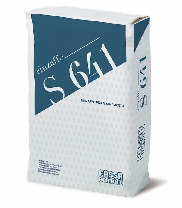

Materiali e sistemi costruttivi: le soluzioni
Chi realizza nuove fioriere fai da te spesso concentra tutta l'attenzione sull'aspetto estetico. In realtà la durata dipende soprattutto da ciò che rimane nascosto.
Oggi aziende italiane come Mapei e FASSA BORTOLO propongono prodotti specifici per impermeabilizzazione, rasature e ripristino delle murature soggette a umidità.
La scelta del materiale varia però in base al tipo di supporto e al degrado presente.
pacco rinforzoLe malte da risanamento sono utili per ripristinare murature degradate da umidità e sali presenti nelle fioriere da esterno - FassaBartolo
Anche il miglior prodotto, comunque, non può compensare uno scarico assente oppure una pianta con radici ormai incompatibili con la struttura.

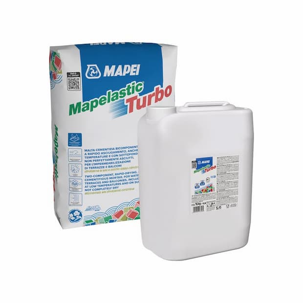

prodotto muraturaUn impermeabilizzante cementizio può proteggere la fioriera in muratura dall'umidità che proviene dal terreno e dall'irrigazione - Mapei
Una fioriera in muratura ben costruita può durare molti anni, ma soltanto se struttura, drenaggio e vegetazione restano in equilibrio.
