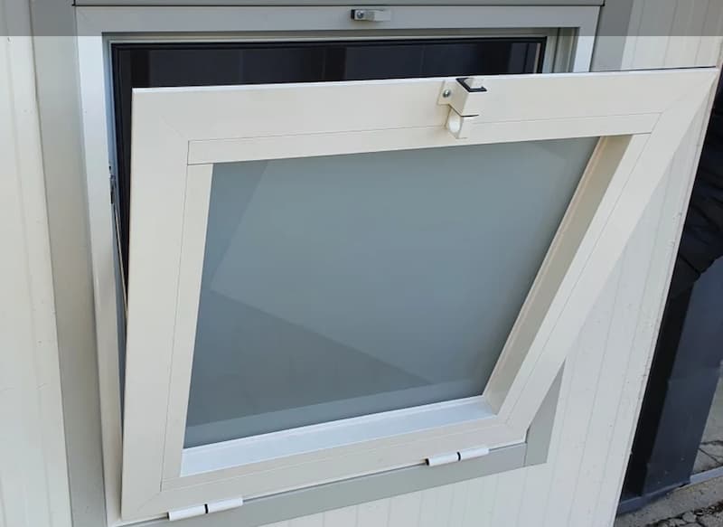

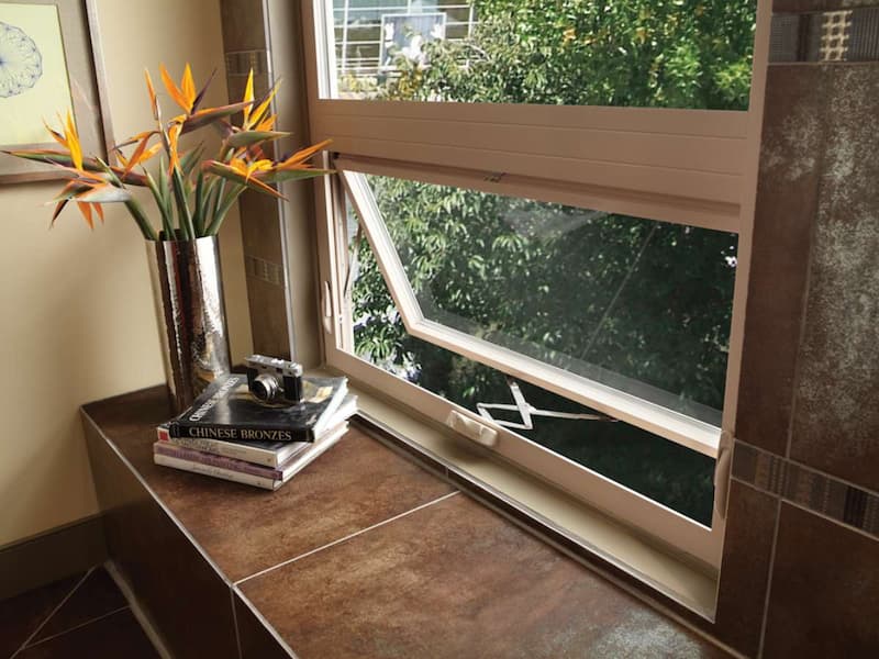

Apertura a vasistas: in che cosa consiste
Nel serramento a vasistas l’anta è normalmente incernierata lungo il lato orizzontale inferiore e si inclina verso l’interno nella parte alta.
L’apertura è gestita da bracci, forbici, cerniere e altri dispositivi che ne controllano il movimento.
Questa configurazione è diversa dalla finestra sporgente verso l’esterno, incernierata sul lato superiore.
Entrambe possono essere collocate in posizione alta e motorizzate, ma cambiano:
  • comportamento sotto la pioggia
  • ingombro interno
  • accessibilità della ferramenta
  • modalità di collegamento dell’attuatore.
Il vasistas inclinato verso l’interno occupa una parte dello spazio sottostante, quindi, attrenzione a pensili, porte o mobili.
L’anta che sporge verso l’esterno libera il volume interno e può proteggere parzialmente il vano dalla pioggia leggera, ma espone maggiormente ferramenta e motore agli agenti atmosferici.

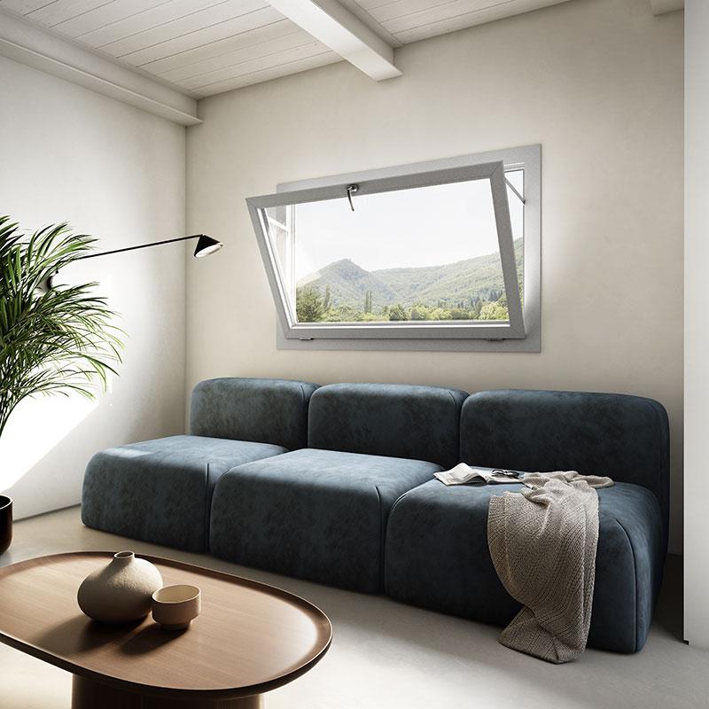

vasistas in salottoSoluzione a vasistas orizzontale per il salotto - Tecnoplast Infissi Spa
Soffitti e pareti chiare aiutano a riflettere la luce in ingresso, mentre travi profonde, pensili, tende e davanzali sporgenti possono interferire con il flusso.
La UNI EN 17037:2022 definisce metriche e principi per valutare le condizioni di illuminazione diurna.
La qualità non viene quindi descritta dalla sola superficie della finestra, ma dal comportamento dell’intero ambiente.
Nella foto sopra di Tecnoplast Infissi soluzione per illuminare e arieggiare l'angolo salotto riducendo l'ingombro a parete.

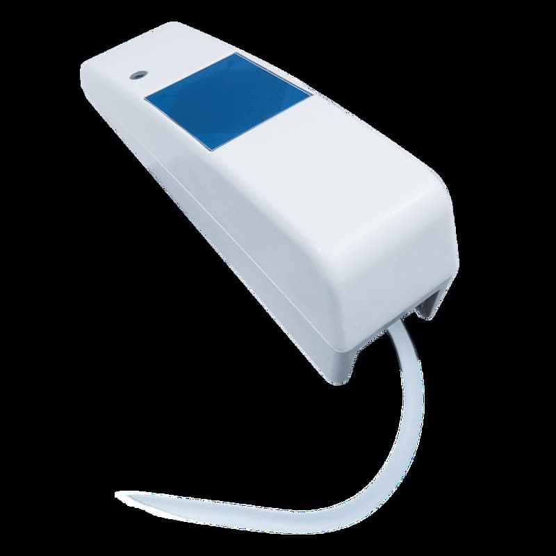

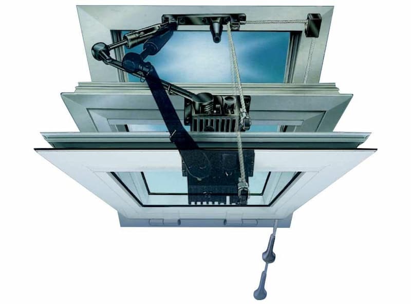

Apertura dell'anta della finestra a vasistas
La corsa dell’attuatore indica quanto si estende la catena, lo stelo o la cremagliera.
Non coincide direttamente con la distanza finale tra anta e telaio, perché il risultato dipende da:
  • posizione delle cerniere
  • punti di fissaggio
  • geometria del serramento.
Una corsa maggiore aumenta generalmente la sezione di passaggio, ma richiede più spazio, modifica le forze sulla ferramenta ed espone maggiormente l’anta al vento.

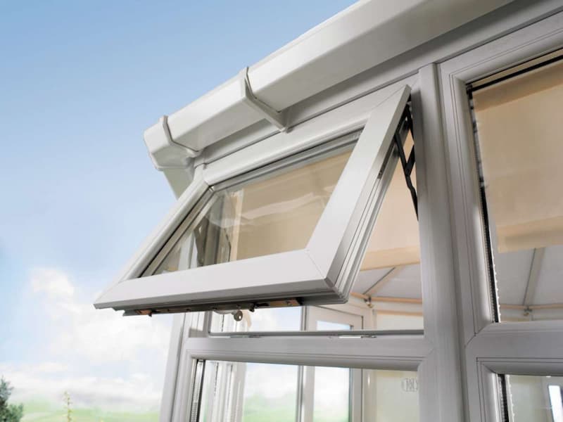

apertura all'esternoVasistas con apertura verso l'esterno - Vallisco
La sezione libera non corrisponde alla sola area rettangolare tra bordo dell’anta e telaio.
I lati inclinati, lo spessore dei profili, le zanzariere e le protezioni riducono il passaggio effettivo.
La corsa deve essere stabilita insieme al fabbricante del serramento o al progettista dell’automazione.
Non è prudente sostituire un attuatore con un modello più lungo per aumentare arbitrariamente l’apertura.

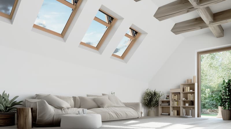

Vasistas alto in soggiorni e ambienti a doppia altezza
In questi ambienti il vasistas può essere integrato sopra una vetrata fissa, una portafinestra o un sistema di facciata.
La parte fissa inferiore conserva vista, trasparenza e continuità architettonica.
L’anta superiore svolge la funzione di ventilazione senza un serramento standard che implicherebbe un ingombro e un peso maggiori.

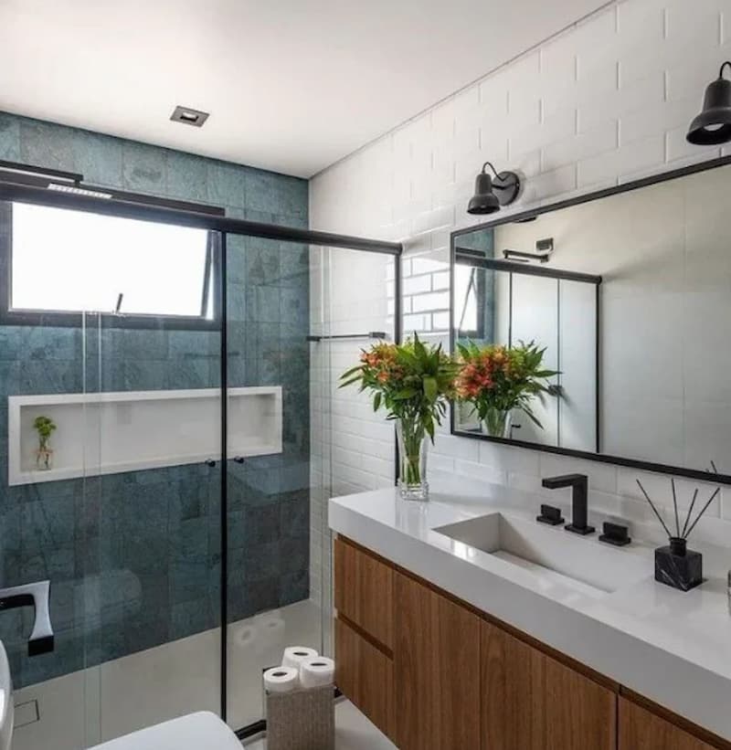

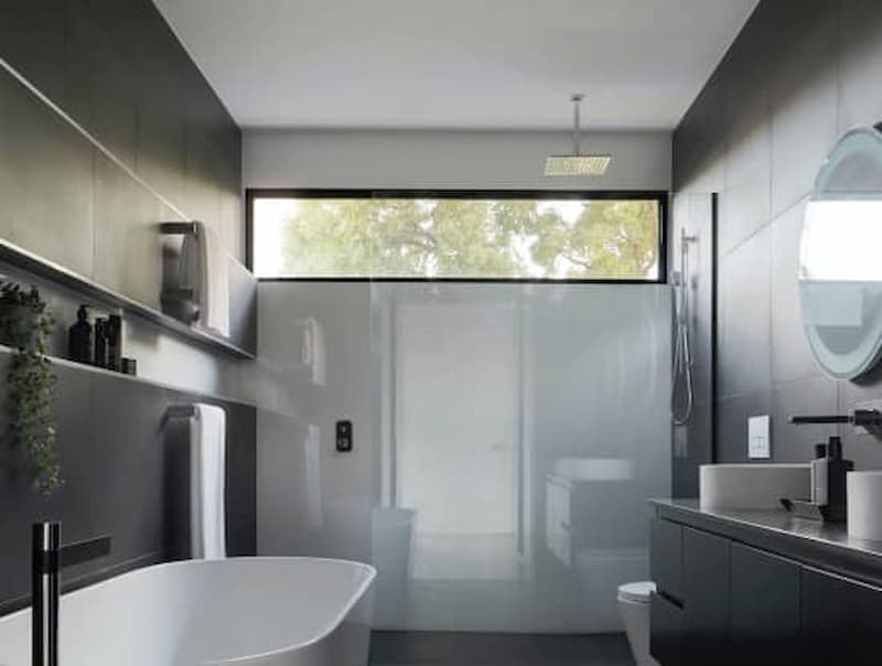

Installazione di vasistas alto in bagno
In bagno una finestra alta protegge la privacy e libera le pareti inferiori per sanitari e arredi.
L’apertura può contribuire a eliminare il vapore ma consideriamo che una finestra piccola aperta per pochi minuti può non rimuovere l’umidità assorbita da pareti e tessili.
comfort e privacy in bagnoComfort e privacy in bagno con la finestra a vasistas alta - Pinterest
La presenza del motore richiede componenti elettrici e modalità di installazione compatibili con l’ambiente e con la posizione rispetto a vasca e doccia.
Quando il locale necessita di ventilazione meccanica per requisiti normativi o per insufficienza della ventilazione naturale, il vasistas non è sostitutivo ma complementare all’estrattore.
Condensa e detergenti possono raggiungere la ferramenta, quindi, materiali e manutenzione devono essere scelti per condizioni più gravose rispetto a quelle di un soggiorno asciutto.

Attuatore a catena del vasistas alto
L’attuatore a catena è molto utilizzato sui vasistas perché occupa poco spazio quando l’anta è chiusa.
La catena rigida in spinta esce dal corpo del motore e apre il serramento.
attuatore a catenaAttuatore a catena - Nekos srl
Nella foto sopra di Nekos srl attuatore a catena.
Durante la chiusura rientra, avvicinando l’anta al telaio fino alla compressione delle guarnizioni prevista dal sistema.
Forza, corsa, velocità, numero di catene e geometria di fissaggio devono essere compatibili con peso e larghezza dell’anta.
La catena rimane esposta quando la finestra è aperta e deve essere protetta da urti, sporco e interferenze con tende e zanzariere.

apertura anta verso l'internoFinestra a vasistas con apertura verso l'interno - Berlini Pannelli
Un attuatore troppo debole può non chiudere correttamente l’anta, lasciando le guarnizioni parzialmente scariche.
Un motore sovradimensionato può invece sollecitare profili e ferramenta oltre quanto previsto.
Il dimensionamento corretto si realizza utilizzando i dati del serramento e con riferimento alle tabelle del produttore dell’automazione.
Nella foto sopra di Berlini Pannelli , vasistas con apertura verso l'interno.

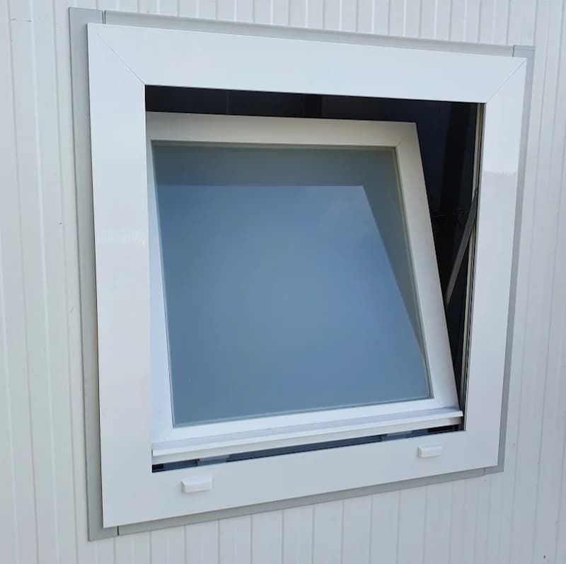

Finestra a vasistas con apertura esterna della parte inferioreVasistas con apertura esterna della parte inferiore - Vallisco
La UNI 7697:2021 contiene i criteri di sicurezza per le applicazioni vetrarie e deve essere applicata alla configurazione specifica.
Evitare che motore e punti di fissaggio trasferiscano sollecitazioni improprie al vetrocamera.
Inoltre, è fondamentale collegare l’attuatore ai profili strutturali previsti, non al fermavetro o a elementi decorativi.
Nella foto sopra di Vallisco vasistas con apertura verso l'esterno della parte inferiore dell'anta.

sensore pioggiaSensore pioggia RAIN102HS24 - Nexos srl
La logica di chiusura deve avere priorità rispetto ai comandi ordinari di ventilazione, ovvero, in caso di pioggia, il sistema non dovrebbe riaprire immediatamente perché la temperatura interna rimane elevata.
Gocce, rugiada, sporco e irrigazione possono provocare attivazioni indesiderate.
Il sensore deve essere facilmente raggiungibile per la pulizia e la sua sensibilità va regolata secondo le indicazioni del sistema.

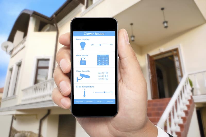

Comando locale e gestione centralizzata del vasistas alto
Un pulsante a parete consente un controllo semplice e immediato, ma deve trovarsi in una posizione dalla quale l’utente possa capire facilmente quale finestra sta muovendo.
Il telecomando è certamente utile, ma può essere perso, scaricarsi o risultare poco riconoscibile quando controlla più ante.
La gestione domotica permette di coordinare temperatura, pioggia, vento, allarme e schermature.
Deve però conservare un comando locale e una procedura in caso di guasto della rete dati.
domoticaGestione domotica degli infissi a vasistas - Getty Images
La posizione reale dell’anta dovrebbe essere visibile nell’interfaccia: un semplice comando temporizzato può presumere che la finestra sia chiusa anche quando un ostacolo ne ha interrotto il movimento.

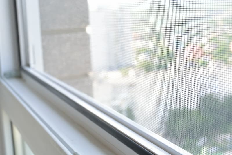

Schermature solari e zanzariere sulla finestra a vasistas motorizzata
La zanzariera è particolarmente utile durante la ventilazione serale e notturna.
Però deve essere compatibile con la forma inclinata dell’anta e con il movimento della catena.
Un pannello fisso interno può impedire l’accesso alla ferramenta, mentre una rete esterna è esposta agli agenti atmosferici.
Poiché la presenza della zanzariera riduce la sezione utile, se la finestra è piccola, il ricambio reale può diventare inferiore alle attese.
zanzarieraLa zanzariera non deve limitare il movimento del vasistas - Getty Images

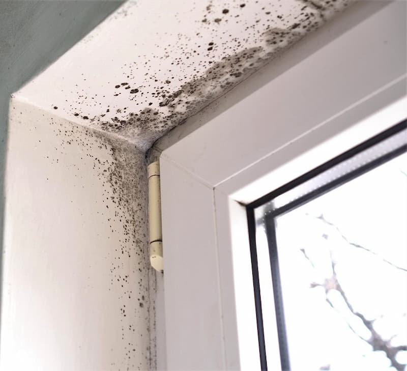

Vasistas alto e ponti termici: quando compaiono condensa e muffa
La fascia alta della parete può presentare ponti termici in corrispondenza di architrave, cordolo, copertura o attacco al solaio.
Un serramento molto isolante non corregge automaticamente la discontinuità della muratura, quindi, una temperatura interna che rimane bassa lungo il perimetro può favorire condensa e muffa.
muffaMacchie di muffa o aloni o condensa possono dipendere da ponti termici - Getty Images
Attenzione a motore e carter: aloni, ossidazioni e condensa sulle parti metalliche devono essere esaminati senza limitarsi ad asciugare la superficie.
Inoltre, è importante che il nodo finestra sia verificato in sezione, mantenendo continuità tra isolamento della parete, controtelaio e serramento.

Un esempio di vasistas alto in un bagno senza vista diretta
Un bagno affaccia su un passaggio vicino alla proprietà confinante, pertanto, una finestra standard creerebbe problemi di privacy, oltre ad interferire con la parete destinata alla doccia, come mostra la foto seguente di Infissi & Persiane.
Viene previsto un sopraluce a vasistas motorizzato: l’apertura contribuisce al ricambio d'aria naturale, ma viene mantenuto anche un estrattore meccanico per eliminare efficacemente l’umidità prodotta nella stanza.
luce e ventilazione in bagnoIngresso luce naturale e buona ventilazione in bagno con l'apertura a vasistas - Infissi & Persiane
Il sensore di umidità comanda l’estrattore, mentre il vasistas viene aperto manualmente.
Questo evita che l’anta si apra durante pioggia o freddo soltanto perché il bagno ha raggiunto un picco di umidità.
Motore e collegamenti vengono collocati in adeguata zona asciutta e il carter lasciato accessibile per la manutenzione.

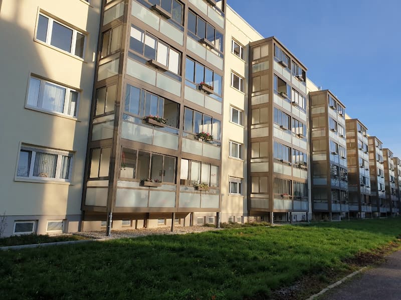

Modificare un’apertura in un edificio esistente
Per creare una nuova finestra alta o modificare forma e dimensione di quella esistente, bisogna innanzitutto verificare se la parete è portante, dove si trovano architravi e impianti e, naturalmente, informarsi sulla normativa vigente per questo tipo di intervento edilizio.
In condominio occorre considerare facciata, parti comuni, regolamento e decoro architettonico.
vasistas alto in condominioRealizzazione vasistas alto in contesto condominiale - Getty Images
Negli edifici vincolati possono essere necessarie autorizzazioni specifiche.
Invece, la motorizzazione di un’anta esistente, senza modifica muraria, è un intervento più semplice, ma deve comunque rispettare compatibilità del serramento, impianto elettrico e sicurezza del movimento.
