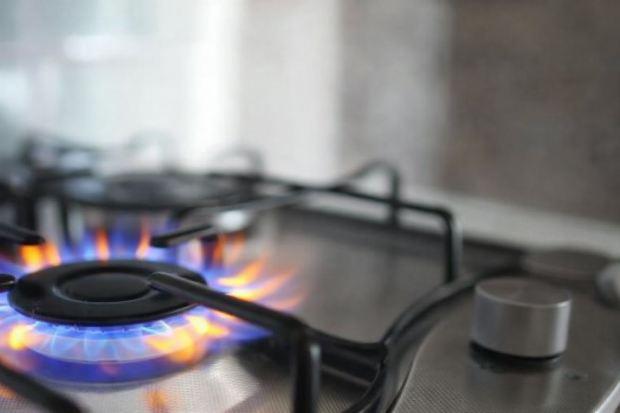

Quando la fiamma diventa gialla e nessuno ci fa caso
Nella maggior parte delle cucine domestiche la fiamma del gas viene data per scontata di color azzurro/blu.
Fiamma gialla dal fornello Fiamma gialla dal fornello impianto gas - Getty Images
Si accende il fornello, si appoggia la pentola e si cucina.
Finché il gas funziona, pochi si soffermano sul colore, sulla forma o sulla stabilità della fiamma.
È proprio questa abitudine a rendere il problema della fiamma gialla così diffuso e allo stesso tempo sottovalutato.
Il cambiamento non avviene quasi mai in modo improvviso.
La fiamma non passa dal blu al giallo da un giorno all'altro, ma si altera gradualmente.
Proprio per questo diventa facile normalizzarla, soprattutto se il fornello continua a funzionare senza apparenti difficoltà.

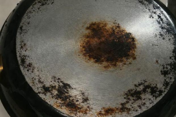

Odori strani e pentole annerite sono campanelli di allarme
Uno scenario molto comune è quello di un appartamento in città, cucina utilizzata ogni giorno, impianto apparentemente in ordine.
Una padella sporca è sintomi di un problema Una padella sporca è sintomi di un problema - Sora
Le pentole, però, iniziano ad annerirsi sul fondo.
Compare una patina scura attorno ai bruciatori e la fiamma assume una tonalità giallastra, talvolta con punte arancioni.
Non ci sono odori evidenti, non ci sono spegnimenti improvvisi, non ci sono segnali di allarme immediato.
Il risultato è che si continua a cucinare così per settimane o mesi, convinti che sia solo una questione di sporco o di “gas diverso”.

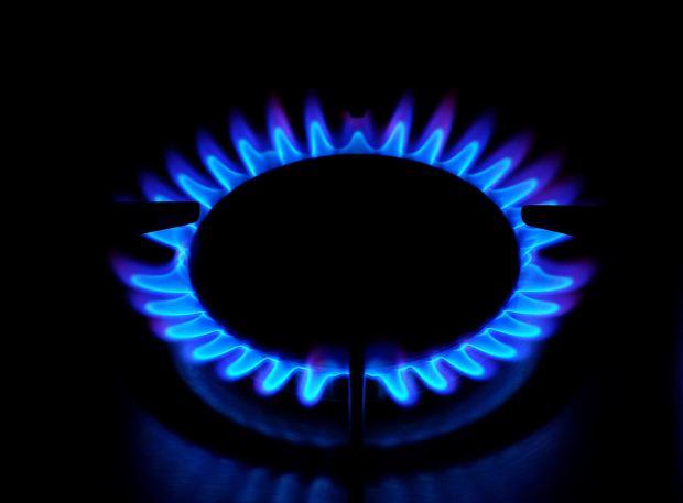

Perché una fiamma corretta è blu e stabile
Il colore della fiamma non è un dettaglio estetico, ma un indicatore diretto della combustione.
La fiamma del fornello deve avere questo coloreLa fiamma del fornello deve avere questo colore - Getty Images
Una fiamma blu, regolare e silenziosa indica che il gas brucia correttamente, con un apporto di ossigeno adeguato.
In queste condizioni la combustione è più efficiente e produce meno residui.
Quando la fiamma diventa gialla o irregolare significa che la combustione non è completa.
Il gas non riesce a miscelarsi correttamente con l'aria e parte del combustibile non viene bruciata nel modo giusto.
Il risultato è visibile sotto forma di fuliggine e annerimento delle superfici.
Qui è importante essere chiari: una fiamma gialla non è mai la condizione ideale, anche quando non rappresenta un pericolo immediato.

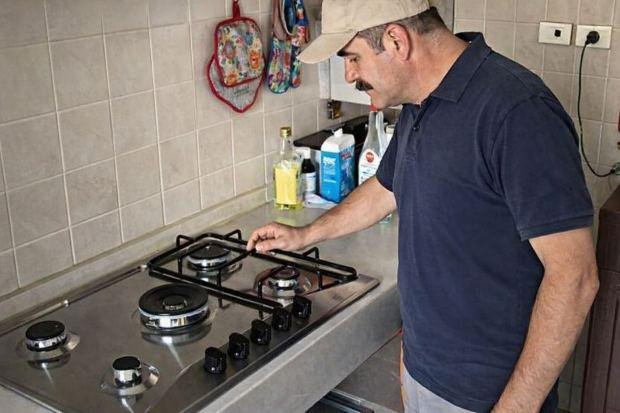

Quando la fiamma gialla segnala qualcosa che non va
Ci sono però casi in cui il problema non si risolve e tende a ripresentarsi.
Se la fiamma resta gialla nonostante la pulizia, se è irregolare, rumorosa o produce fuliggine in modo costante, è probabile che la combustione sia compromessa in modo più profondo.
In certi casi meglio chiamare un tecnicoIn certi casi meglio chiamare un tecnico - Sora
In questi casi possono entrare in gioco regolazioni errate dell'aria, problemi al bruciatore o anomalie dell'apparecchio.
Continuare a ignorare il segnale significa accettare una combustione inefficiente e potenzialmente dannosa nel tempo.
In questo caso è assolutamente sconsigliato il fai da te, meglio chiamare un tecnico specializzato.

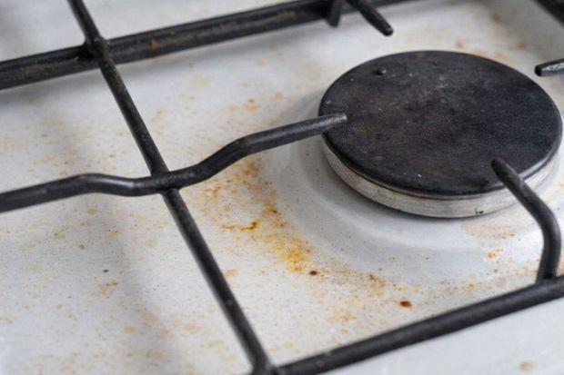

Il ruolo della ventilazione, soprattutto d'inverno
La ventilazione ha un impatto diretto sulla qualità della combustione.
Ambienti troppo chiusi o con ricambio d'aria insufficiente possono favorire una fiamma irregolare anche in apparecchi funzionanti.
Piano cottura poco pulito potrebbe modificare il colore della fiammaUn piano cottura poco pulito potrebbe modificare il colore della fiamma - Sora
In inverno il fenomeno è più frequente, perché si tende a ridurre l'apertura delle finestre.
Non è raro che una fiamma che in estate appare corretta cambi comportamento nei mesi freddi, proprio per la diversa gestione dell'aria in casa.

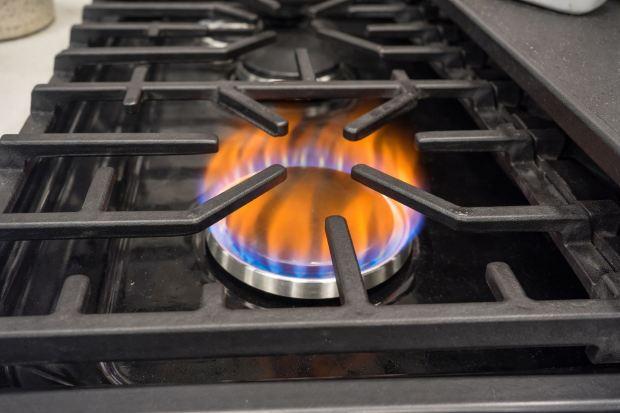

Quando è il caso di intervenire senza rimandare
Ci sono segnali che non dovrebbero mai essere ignorati: fuliggine abbondante, annerimento rapido delle pentole, fiamma instabile o difficoltà di accensione.
Qualche fiammella gialla è sintomo di cattiva pulizia dei foriQualche fiammella gialla potrebbe esser sintomo di cattiva pulizia dei fori - Sora
In questi casi non si tratta più di efficienza, ma di capire perché la combustione non è corretta.
Continuare a cucinare in queste condizioni significa accettare un problema che tende a peggiorare, non a risolversi da solo.
