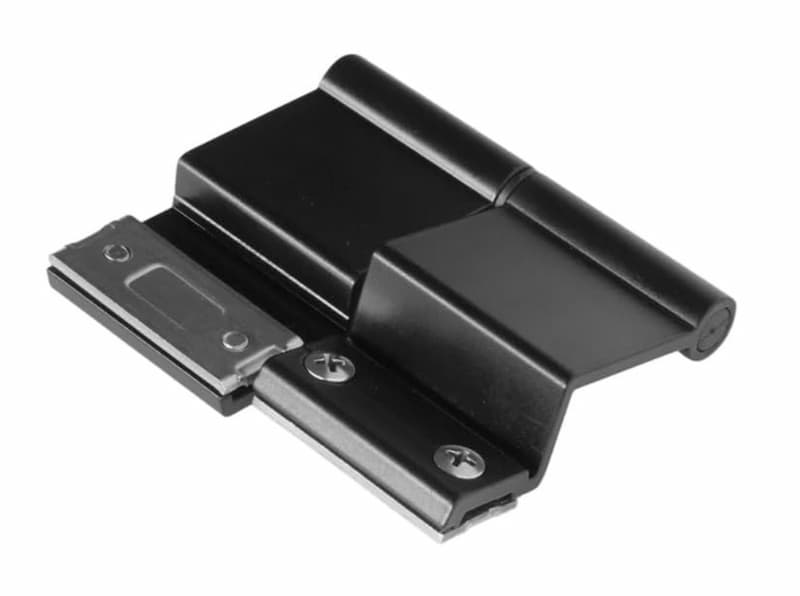

Cerniere e bandelle possono cambiare la posizione dell’anta nel tempo
Una persiana è sostenuta dalle proprie cerniere e bandelle.
Se uno di questi elementi acquisisce gioco o si deforma, l'anta può abbassarsi leggermente, inclinarsi oppure allontanarsi dalla facciata.
Il cambiamento può essere troppo piccolo per essere evidente durante l'apertura normale ma sufficiente per modificare il rapporto con il fermapersiana.
Un indizio utile è dato dalle distanze tra anta, telaio e muratura.
cerniereCerniere per persiana - Amazon
Spostare il fermapersiana per inseguire una persiana che continua a cedere può risolvere il problema solo temporaneamente.
È più corretto verificare prima se le cerniere siano ancora stabili.
Infatti, soprattutto su ante pesanti in legno o metallo, le sollecitazioni possono essere rilevanti.
