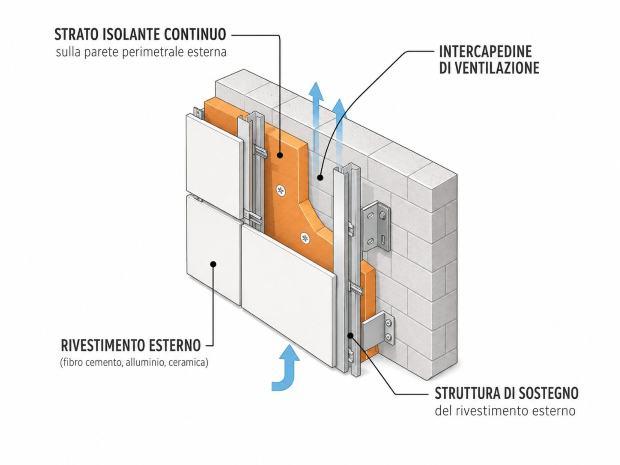

La facciata ventilata è un sistema di rivestimento esterno nel quale la finitura visibile viene separata dalla parete mediante una sottostruttura.
Stratigrafia di una facciata ventilataStratigrafia di una facciata ventilata per isolamento termico - Daniele F. Toscana
Tra il rivestimento e lo strato isolante rimane un’intercapedine attraversata dall’aria, aperta in corrispondenza della parte inferiore e superiore della facciata o comunque organizzata secondo il sistema progettato.
Dall’interno verso l’esterno, una configurazione tipica comprende la parete esistente o il supporto strutturale, uno strato isolante, eventuali membrane di protezione, staffe e profili della sottostruttura, intercapedine ventilata e rivestimento esterno.
Il rivestimento non viene quindi incollato direttamente sull’isolante.
Lastre, doghe o pannelli vengono sostenuti meccanicamente da profili collegati alla parete.
Il peso proprio e le azioni del vento devono passare dal rivestimento alla sottostruttura, dagli ancoraggi al supporto e infine alla struttura dell’edificio.

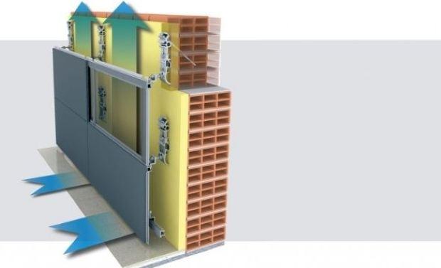

Come funziona la ventilazione dell’intercapedine
L’aria entra generalmente nella parte inferiore del rivestimento, si muove nell’intercapedine e fuoriesce nella parte superiore.
Sezione facciata ventilata Sezione facciata ventilata - Daniele F. Toscana
Il movimento dipende dalla differenza di temperatura tra aria interna alla cavità ed esterno, dall’altezza della facciata, dal vento e dalla geometria delle aperture.
Quando il sole scalda il rivestimento, una parte del calore viene trasmessa all’intercapedine.
L’aria più calda tende a salire e può essere sostituita da aria esterna più fresca.
Questo movimento contribuisce a ridurre il calore che raggiunge gli strati interni, ma la sua efficacia varia con orientamento, colore del rivestimento, ventilazione reale e condizioni climatiche.

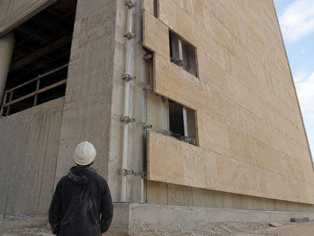

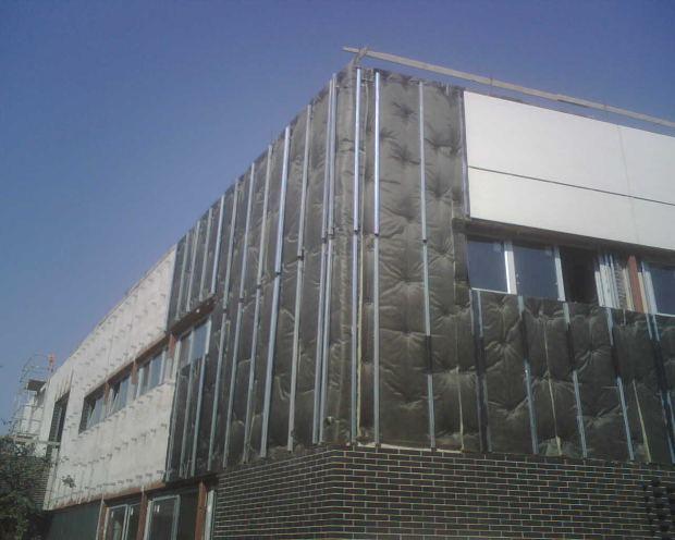

Verificare la parete esistente prima di fissare la sottostruttura
In una ristrutturazione, la sottostruttura viene ancorata alla parete esistente oppure, quando necessario, agli elementi portanti dell’edificio.
Ancoraggi per facciata ventilata Ancoraggi per facciata ventilata - Wikipedia
Prima del progetto occorre conoscere materiale, spessore e stato del supporto.
Una muratura piena offre un comportamento diverso da una parete in laterizio forato, calcestruzzo, pietrame irregolare o blocchi alleggeriti.
Il rivestimento e l’intonaco esistenti non devono essere considerati automaticamente idonei a trattenere gli ancoraggi.
È necessario individuare vuoti, distacchi, parti friabili, vecchie tracce impiantistiche e zone riparate con materiali differenti.
Nelle murature miste, la resistenza può cambiare sensibilmente tra un punto e l’altro.
Prove di estrazione eseguite in cantiere possono essere necessarie per verificare il comportamento reale dei fissaggi.
Il numero e la posizione delle prove dipendono dall’omogeneità del supporto e dalle indicazioni del progettista.
Ancorare una facciata soltanto allo strato superficiale perché più facile da perforare è un errore sostanziale.
Il rivestimento deve essere collegato a una parte dell’edificio capace di trasferire nel tempo peso, vento e variazioni termiche.
Dimensionare la sottostruttura per carichi e deformazioni
La sottostruttura è generalmente composta da staffe collegate alla parete e profili verticali o orizzontali ai quali viene fissato il rivestimento.
intonaco per esterni
Può essere realizzata in:
  • alluminio;
  • acciaio o, in sistemi specifici;
  • legno opportunamente progettato e protetto.
Il dimensionamento deve considerare peso delle lastre, pressione e depressione del vento, altezza dell’edificio, esposizione, posizione degli spigoli, distanza tra gli ancoraggi e resistenza del supporto.
Le zone vicine agli angoli, alla sommità e ai bordi possono ricevere azioni del vento più gravose rispetto alle parti centrali.
Per questo la maglia degli ancoraggi non dovrebbe essere scelta semplicemente ripetendo la stessa distanza su tutta la facciata.
Anche le deformazioni devono essere limitate: un profilo che rimane resistente ma si piega eccessivamente può provocare vibrazioni, disallineamento delle fughe, rumori e sollecitazioni concentrate sulle lastre.
Le staffe mantengono il rivestimento a una determinata distanza dalla parete.
Aumentando tale distanza cresce il braccio con cui le forze agiscono sui collegamenti.
Correggere grandi fuori piombo allungando indiscriminatamente le staffe può quindi richiedere un rinforzo del sistema.
Giunti e punti di fissaggio devono consentire le dilatazioni dei profili.
Bloccare ogni collegamento in modo rigido può trasferire alle lastre i movimenti termici della sottostruttura.

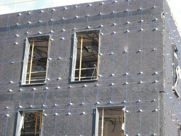

Scegliere l’isolante in funzione del sistema
L’isolante deve mantenere forma, continuità e prestazioni nella posizione prevista.
Deve essere compatibile con il supporto, con i fissaggi e con le condizioni presenti nell’intercapedine.
I pannelli devono essere accostati senza fessure e fissati in modo da non scivolare o incurvarsi.
Una superficie discontinua permette all’aria fredda di circolare dietro l’isolante e riduce l’efficacia del pacchetto.
La faccia rivolta verso la cavità può richiedere una protezione contro vento e acqua, integrata nel pannello oppure realizzata con una membrana.
La soluzione deve consentire la gestione del vapore proveniente dall’interno e resistere alle condizioni presenti dietro il rivestimento.
Un isolante molto fibroso lasciato esposto a correnti intense può subire erosione superficiale o accumulare sporco se non è protetto come previsto dal produttore.
Materiali sensibili all’acqua richiedono particolare cura nei giunti, alla base e attorno alle aperture.

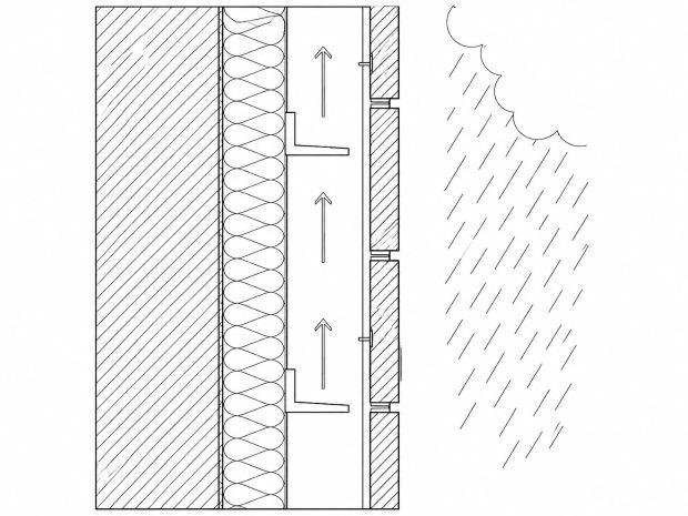

Controllare vento e acqua sulla faccia dell’isolante
Il rivestimento esterno non costituisce normalmente una superficie completamente impermeabile.
L’acqua può attraversare le fughe e raggiungere il retro delle lastre.
Il sistema deve essere progettato affinché questa acqua venga drenata verso il basso e possa uscire senza bagnare stabilmente isolamento e muratura.
L’intercapedine non deve avere mensole, profili o accumuli di malta che trattengano l’acqua.
Quando viene utilizzata una membrana, sovrapposizioni e raccordi devono seguire il verso dello scorrimento.
Una giunzione eseguita al contrario può convogliare l’acqua dietro la protezione.
La membrana non deve essere lasciata esposta ai raggi solari oltre il periodo ammesso.
Le fughe aperte tra le lastre possono inoltre richiedere prodotti specificamente adatti all’esposizione permanente o intermittente alla radiazione ultravioletta.
Attorno a finestre e impianti, la protezione deve raccordarsi con davanzali, controtelai e scossaline.
L’acqua non deve essere affidata al solo sigillante esterno, perché i giunti possono invecchiare e muoversi.

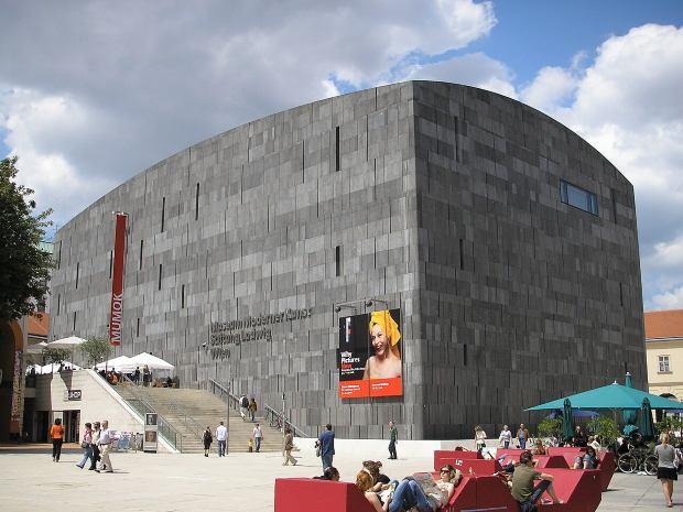

Progettare correttamente ingresso e uscita dell’aria
Alla base della facciata deve essere consentito l’ingresso dell’aria evitando contemporaneamente l’accesso di insetti, piccoli animali e detriti.
Il mumok di Vienna, di Ortner & Ortner BaukunstIl mumok di Vienna, di Ortner & Ortner Baukunst - Wikipedia
Si utilizzano profili forati o reti compatibili con la sezione di ventilazione necessaria.
Le aperture non devono essere così piccole da ostruirsi facilmente.
Polvere, foglie e ragnatele possono ridurre progressivamente il passaggio dell’aria, soprattutto vicino al terreno.
Nella parte superiore serve un’uscita continua o opportunamente distribuita.
Il raccordo con gronda, cornicione e copertura deve impedire l’ingresso diretto della pioggia e consentire la ventilazione.
Davanti a solai, balconi e altri elementi orizzontali l’intercapedine può interrompersi. Il progettista deve stabilire se e come ripristinare il percorso dell’aria nei diversi tratti.
Una facciata alta un solo piano non sviluppa lo stesso effetto camino di una parete molto alta.
Il sistema conserva comunque una funzione di drenaggio e asciugatura, ma non bisogna attribuirgli prestazioni estive automatiche non supportate da una verifica.

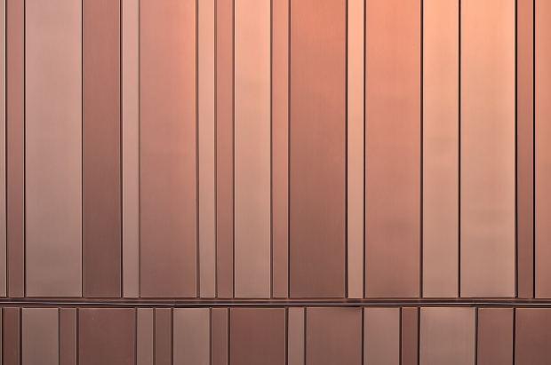

I rivestimenti metallici possono utilizzare lamiere, doghe o cassette.
Le dilatazioni termiche sono rilevanti e devono essere assorbite senza generare ondulazioni o rumori.
Il legno modifica il proprio contenuto di umidità e richiede dettagli che favoriscano asciugatura e manutenzione.
Colore e geometria possono cambiare in modo non uniforme secondo esposizione e protezione.

Parete ventilata in costruzioneParete ventilata in costruzione - Daniele F. Toscana

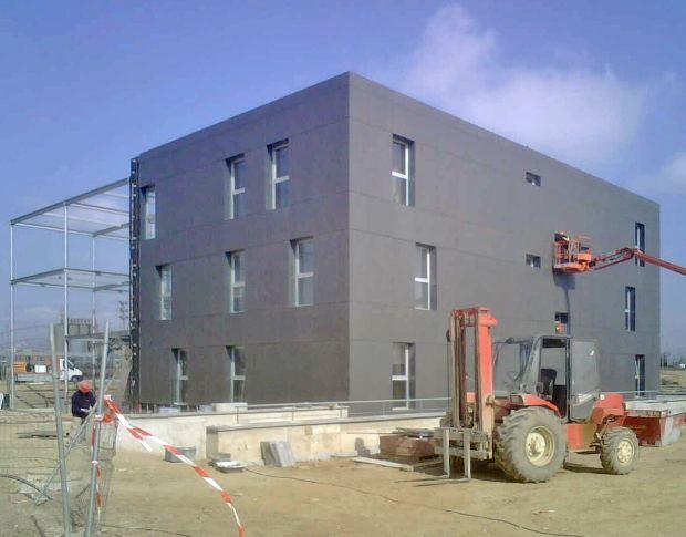

Pianificare il cantiere e il montaggio
Prima della posa devono essere completati i controlli sul supporto e gli interventi contro infiltrazioni, fessure e distacchi.
Una facciata nuova non dovrebbe nascondere una muratura che continua a ricevere acqua.
La sottostruttura viene tracciata in base alla maglia delle lastre.
Un errore iniziale si ripete su tutto il prospetto e può obbligare a modificare i pannelli.
L’isolamento deve essere posato in continuità attorno alle staffe, limitando fessure e compressioni.
I fissaggi non devono deformare eccessivamente i pannelli.
La cavità deve rimanere pulita. Imballaggi, sfridi e residui caduti dietro il rivestimento possono ostruire il drenaggio e le aperture inferiori.
Durante il montaggio è utile controllare periodicamente allineamento, planarità, fughe e serraggio.
Aspettare il completamento di tutta la facciata rende più difficile correggere una deriva progressiva.
Le lavorazioni devono seguire una sequenza che protegga membrane e isolamento dall’esposizione prolungata.
Il rivestimento non dovrebbe essere installato prima che scossaline, serramenti e raccordi siano pronti.

Una villetta su due livelli presenta pareti in laterizio, intonaco fessurato e davanzali poco sporgenti.
Il proprietario vorrebbe applicare una facciata ventilata con pannelli ceramici di grande formato.
Il rilievo mostra che i prospetti contengono numerose finestre, due balconi, pluviali incassati e una pensilina fissata alla muratura.
Le prove evidenziano inoltre una resistenza non uniforme dei fissaggi in alcune zone riparate.
Il progetto prevede ancoraggi differenziati in funzione del supporto, pannelli di formato più contenuto vicino alle finestre e grandi elementi solo nelle superfici libere.
Davanzali e copertine vengono sostituiti perché lo spessore aggiunto renderebbe insufficienti quelli esistenti.
Le staffe della pensilina vengono prolungate con elementi strutturali dedicati, senza affidare il carico al rivestimento.
I pluviali vengono spostati all’esterno e le bocchette dell’intercapedine restano accessibili alla base.

La facciata ventilata consente di integrare isolamento e rivestimento in un unico sistema, evitando che la finitura più esterna sia direttamente solidale con lo strato isolante.
pittura per esterni
Il rivestimento crea infatti una protezione dagli agenti atmosferici, mentre l’intercapedine favorisce il drenaggio dell’acqua penetrata attraverso le fughe e l’asciugatura degli strati retrostanti.
Un altro vantaggio riguarda la libertà nella scelta dei materiali: pannelli, doghe e lastre possono essere utilizzati sull’intero edificio oppure soltanto su alcune porzioni della facciata.
La sottostruttura permette inoltre di compensare moderate irregolarità della parete e, nei sistemi che lo prevedono, di sostituire singoli elementi danneggiati senza intervenire sull’intero prospetto.
La presenza dell’intercapedine può contribuire anche al comportamento estivo delle pareti maggiormente esposte al sole.
Questi benefici dipendono però dalla corretta progettazione di isolamento, cavità, aperture e sottostruttura, oltre che dal controllo dei ponti termici.
