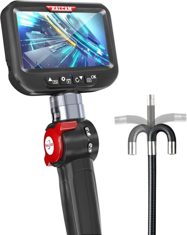

L'endoscopia muraria è una tecnica di ispezione visiva che utilizza microcamere ad alta definizione inserite all'interno di pareti, contropareti o intercapedini attraverso fori di diametro molto ridotto, generalmente compresi tra gli 8 e i 12 mm.
Endoscopio industriale Endoscopio industriale per impianto idraulico - RalCam
Le sonde sono collegate a un monitor che restituisce immagini in tempo reale, spesso accompagnate da illuminazione a LED regolabile.

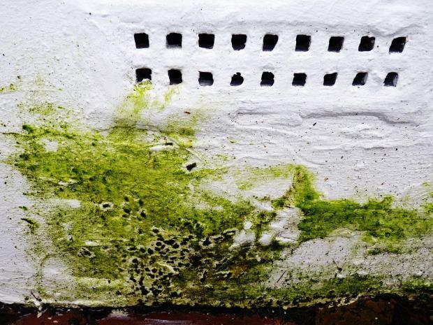

È particolarmente efficace per localizzare tubazioni idriche e di scarico non documentate, spesso presenti negli edifici più datati o modificati nel tempo senza aggiornare i disegni originali.
Consente inoltre di verificare la presenza e lo stato di materiali isolanti all'interno di intercapedini, individuando eventuali vuoti, cedimenti o materiali non idonei.
In caso di infiltrazioni, l'endoscopia permette di osservare direttamente tracce di umidità, muffe o degrado dei supporti, aiutando a circoscrivere l'origine del problema.
Non va trascurata nemmeno l'utilità in ambito acustico: l'ispezione interna delle pareti può rivelare discontinuità, passaggi d'aria o cavità che favoriscono la trasmissione del rumore tra ambienti adiacenti.

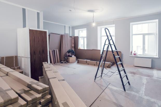

L'ispezione è puntuale e non consente una visione continua di grandi superfici; la scelta del punto di accesso è quindi fondamentale per ottenere informazioni utili.
Inoltre, l'interpretazione delle immagini richiede esperienza.
Materiali diversi possono apparire simili a occhio inesperto e la presenza di polvere o detriti può alterare la percezione dello spazio interno.
Per questo motivo è sempre consigliabile affidarsi a tecnici qualificati, in grado di integrare l'endoscopia con altre valutazioni tecniche.

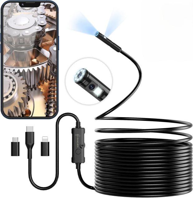

È consigliabile scegliere modelli con grado di protezione IP67, soprattutto quando vengono utilizzati per la ricognizione di pareti con infiltrazioni d'acqua o in prossimità di tubature, dove umidità e sporco sono frequenti.
Un altro aspetto importante è la struttura del cavo: un endoscopio semirigido mantiene meglio la direzione e facilita l'esplorazione degli spazi interni.
In commercio esistono endoscopi industriali e modelli da smartphone: questi ultimi costano meno, ma spesso offrono prestazioni e qualità costruttiva inferiori.
