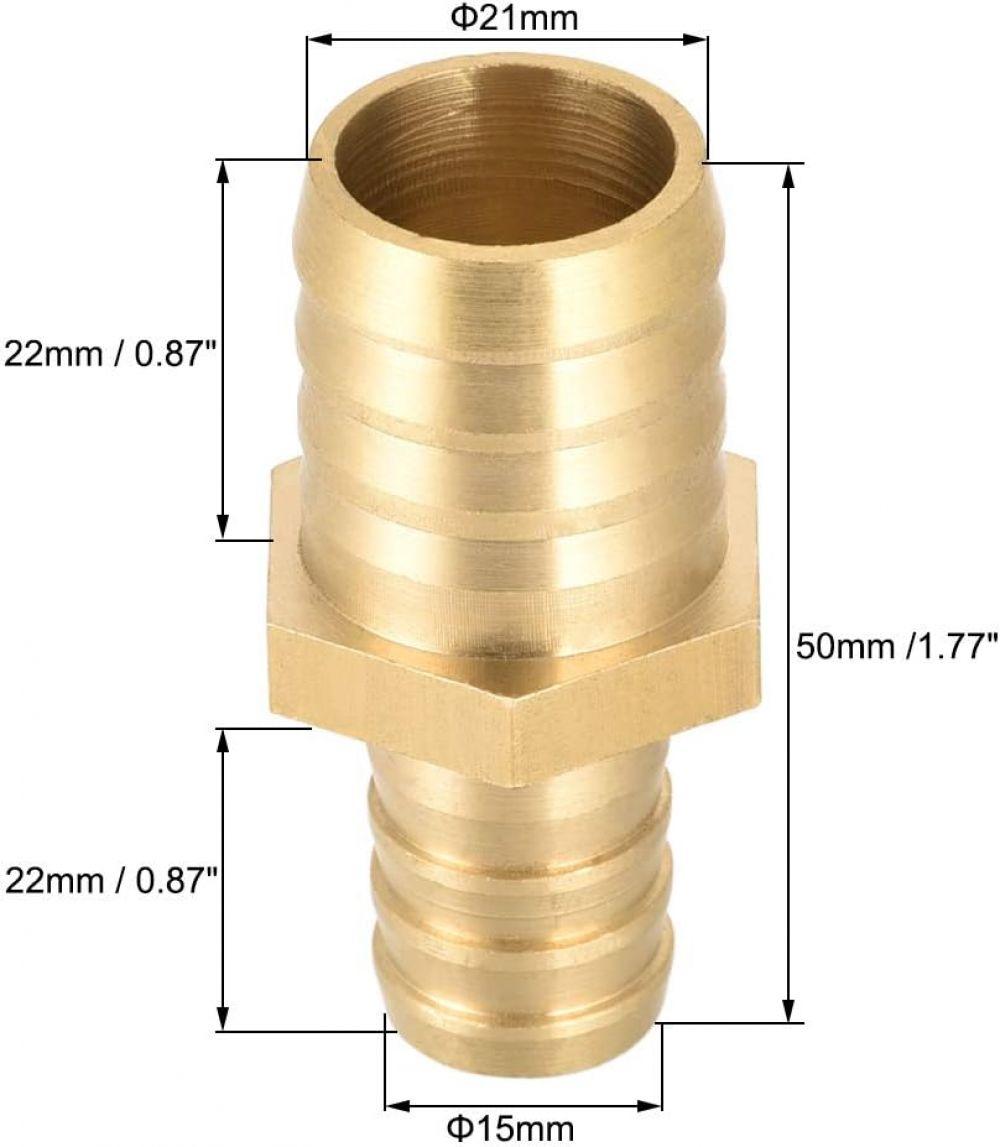

    Buongiorno, io sto installando una mini lavastoviglie in una piccola cucina. Ho preso una AIRMSEN a posa libera. 37,8x51x45,5. l'ho posizionata a fianco del mobile lavello appoggiata su una piccola base da 40x20 quindi a 30 cm di altezza dal pavimento.
    Ho due domande:
    1) il tubo di scarico é largo 15 mm all'interno. potete indicarmi un adattatore che mi permette di raccordarlo con l'imbocco standard (19-21mm minimo) che ho sul sifone sotto lavello?
    2) l'altezza da terra della lavastoviglie secondo voi mi darà problemi per l'evacuazione dell'acqua ? ( lo scarico del sifone sotto il lavello é più alto rispetto all'uscita del tubo dietro la lavastoviglie) chiedo questo perché in tutte le foto viste sul web la lavastoviglie é sempre posizionata sul piano di lavoro (quindi a 80-90 cm. da terra). ho cercato anche nel manuale istruzioni ma non c'e' nulla che mi faccia pensare che non si può fare. ( se ha una pompa di evacuazione dovrebbe andare bene.) .
    Grazie
    rispondi al commento
    • Clint!
      Clint! Marco97
      Lunedì 15 Dicembre 2025, alle ore 17:38
      Ciao!
      Per l'adattatore tra tubo di scarico da 15 mm della lavastoviglie e l'imbocco standard del sifone sotto lavello, ti allego un esempio in foto, reperibile su Amazon.it.
      Per quanto riguarda, invece, l'altezza da terra della mini lavastoviglie, vanno rispettate le altezze minime/massime di scarico, che sono circa 40-85 cm dal pavimento per la maggior parte dei modelli.
      Quindi a 30 cm dal pavimento non sarebbe propriamente un'altezza idonea che ti possa garantire un corretto funzionamento della piccola lavastoviglie.
