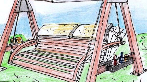

Nell'inquadratura sottostante visualizziamo lo zoom sulla parte oscillante del dondolo da giardino, attrezzata di vari optional per un confortevole relax all'aria aperta.
La seduta del dondolo presenta una conformazione a sezione sigmoidale, lunga abbastanza da ospitare comodamente due o tre persone.
Il divanetto si compone di doghe ortopediche realizzabili in multistrato di legno, in modo da garantire un estremo comfort anatomico.
Dondolo con diverse posizioni e accessori
Due ampi braccioli curvilinei fungono da comodo appoggio e da saldo collegamento per le funi in acciaio sospese alla trave longitudinale superiore.
Nella porzione posteriore dei braccioli sono praticati dei fori entro cui è bloccata, nella posizione voluta, una lunga asta cilindrica orizzontale - visibile dietro lo schienale - per ottenere una salda regolazione dell'inclinazione dello schienale stesso, come ho rappresentato con le frecce e i tratteggi.
In tal modo, il dondolo può garantire almeno quattro diverse angolazioni, passando dalla postura seduta a posizioni più distese che permettano anche un'impagabile e rilassante pennichella pomeridiana all'aperto.
Due cuscinature sfoderabili svolgono il ruolo di comodo poggiatesta; possono essere imbottite in fibra di cotone e rivestite di fresco tessuto naturale sanforizzato, nello stesso tono di giallo del telo di copertura.
Alla base delle fiancate laterali, due traversi in legno completano la solidità strutturale, fungendo anche da supporti per accessori vari.
Due pratici contenitori gemelli, realizzabili in materiale plastico tipo ABS, possono risultare utili per alloggiarvi bevande e bicchieri, improvvisando così, un piacevole aperitivo open air.
Sull'altro lato, a portata di mano, si potranno inserire libri, riviste e gli immancabili tablet o smartphone e così via.
Il risultato è un dondolo pluriaccessoriato, regolabile sia per le posizioni di seduta sia per l'ombreggiamento, sul quale poter trascorrere momenti di tranquillità o allegra convivialità.
