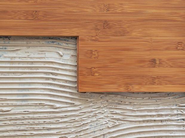

La posa del parquet richiede precisione. Non è sufficiente incollare le tavole.
Occorre curare ogni punto di passaggio tra pavimento e pareti, tra pavimento e vetro, tra pavimento e scarico.
Bagno moderno con doccia walk-in su parquet e parete vetrata  Doccia walk-in moderna su parquet naturale con vetro trasparente - Garofoli
Prima della posa si applicano nastri sigillanti nelle zone sensibili. Questi nastri assorbono le piccole dilatazioni del legno e impediscono all'acqua di infiltrarsi.
Il sigillante deve essere elastico, in silicone neutro o materiale simile. Serve per mantenere la continuità della barriera protettiva nel tempo.
