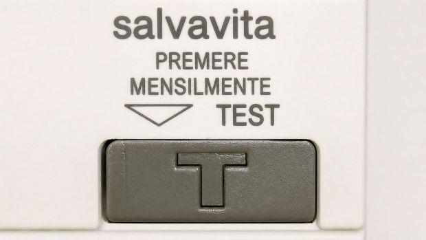

Verifica pratica: il test che molti non fanno mai
Il differenziale è dotato di un pulsante di test, generalmente contrassegnato dalla lettera “T”.
Premendolo, si simula una dispersione verso terra e il dispositivo dovrebbe scattare immediatamente.
Il test va eseguito con impianto sotto tensione, altrimenti non è significativo.
Pulsante di test del differenziale Pulsante di test del differenziale - Daniele F. Toscana
Se il salvavita non interviene, il guasto è evidente e richiede una sostituzione.
Anche uno scatto ritardato o incerto è da considerare un segnale di malfunzionamento, spesso legato a usura o a meccanismi interni non più affidabili.
Nella pratica, questo controllo viene quasi sempre trascurato: in molte abitazioni il pulsante non viene mai premuto per anni, lasciando il dispositivo in uno stato non verificato.
È importante però chiarire un limite: il test verifica principalmente la parte meccanica del differenziale, ma non garantisce la corretta risposta in tutte le condizioni reali di esercizio.
Per questo, soprattutto negli impianti datati o modificati nel tempo, può essere necessario affiancare una verifica più approfondita dell'intero sistema.
