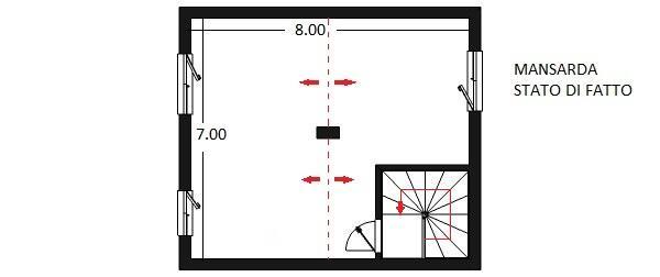

Il progetto che considero in questo articolo si riferisce a una mansarda relativa a una abitazione singola: una villetta su due piani più un sottotetto abitabile, a pianta abbastanza regolare, con tetto a due falde.
La mansarda è collegata al piano inferiore per mezzo di una scala a chiocciola a pianta quadrata che serve tutti i piani della villetta e che smonta su un pianerottolo, il quale diventa punto di partenza per la distribuzione in pianta degli ambienti.
Si tratta di una costruzione piuttosto recente ma i proprietari avevano lasciato questo spazio grezzo, per riservarsi, in un secondo momento, di decidere come sfruttarlo. L'altezza più bassa è di 2 metri relativamente alle due pareti opposte finestrate, mentre al colmo abbiamo un'altezza interna di 3.20 metri.

Parto dai punti fissi, vale a dire il pianerottolo finale della scala a chiocciola e il pilastro centrale che concorre, insieme ai corrispondenti perimetrali, a sorreggere il tetto a falde.
Tutta la mansarda è illuminata sufficientemente grazie alla presenza di tre aperture sulle due pareti opposte più basse.
Sfruttando la posizione in asse degli impianti dei due bagni dei piani inferiori, è possibile predisporre un comodo e spazioso bagno anche in mansarda, in cui inserire gli articoli sanitari base, lavabo/w.c./bidet, oltre ad un box doccia angolare, anche se di piccole dimensioni, facendolo capitare nell'angolo con altezza maggiore.
