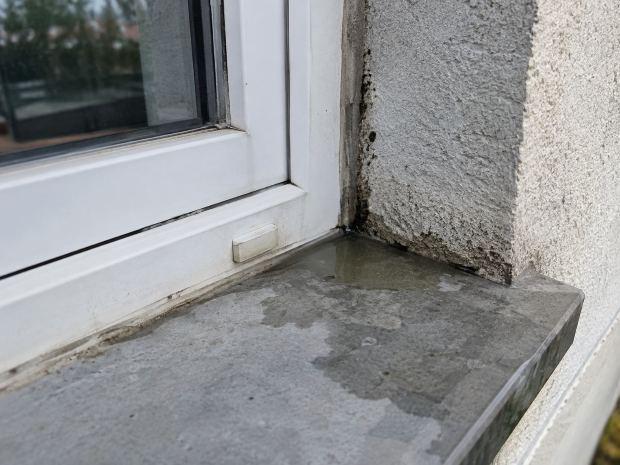

La contropendenza del davanzale può provocare infiltrazioni
Il davanzale esterno dovrebbe accompagnare l’acqua piovana verso il bordo della facciata, evitando che si concentri contro il telaio e nei raccordi laterali della finestra.
Ristagno sul davanzale con pendenza verso la finestraRistagno sul davanzale con pendenza verso la finestra - Daniele F. Toscana
Quando la superficie presenta una pendenza verso l’interno, l’acqua tende invece a raggiungere il nodo inferiore del serramento e a rimanervi più a lungo, soprattutto durante precipitazioni prolungate o accompagnate dal vento.
Il problema non consiste soltanto nella possibilità che l’acqua attraversi direttamente guarnizioni o profili.
Le bagnature ripetute sollecitano sigillature, giunti tra materiali differenti, spallette e collegamento tra davanzale e muratura; se l’acqua riesce a insinuarsi sotto la lastra, può inoltre spostarsi nel supporto e comparire all’interno in un punto diverso da quello di ingresso.

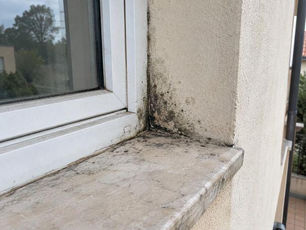

Perché l’acqua non dovrebbe ristagnare contro il telaio
I serramenti esterni sono progettati per gestire l’acqua piovana secondo le caratteristiche del sistema, ma questo non significa che sia corretto mantenere acqua stagnante contro il profilo inferiore.
Muffa sul telaio della finestraMuffa sul telaio della finestra - Getty Images mod. con IA
Molti serramenti, soprattutto in PVC e alluminio, dispongono di camere e fori di drenaggio che permettono di evacuare l’acqua entrata nelle zone previste dal progetto.
Questi dispositivi non sostituiscono però la corretta pendenza del davanzale.
Se la superficie convoglia continuamente acqua verso il telaio, le guarnizioni, i raccordi e gli scarichi vengono sottoposti a una sollecitazione maggiore e più prolungata del necessario.
Gli angoli inferiori sono particolarmente delicati perché in pochi centimetri si incontrano davanzale, spalletta, telaio, eventuali profili di raccordo e sigillature.
Una piccola discontinuità in questa zona può permettere all’acqua di passare dietro la soglia anche quando la finestra appare perfettamente integra.
Per lo stesso motivo un’infiltrazione localizzata vicino a un angolo non deve essere attribuita automaticamente a un difetto del serramento.
Prima di sostituire guarnizioni o intervenire sul telaio è opportuno verificare se il davanzale indirizzi correttamente l’acqua e se i raccordi laterali impediscano il passaggio sotto la lastra.

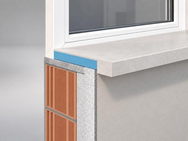

Quand'è che conviene sovrapporre una nuova lastra
Se il davanzale esistente è integro, stabile e dispone di quote sufficienti, una soluzione possibile consiste nel sovrapporre una nuova lastra sottile o un elemento sagomato con pendenza corretta.
La vecchia superficie continua in questo caso a svolgere la funzione di supporto, mentre quella nuova governa il deflusso dell’acqua.
La soluzione può essere più affidabile di una semplice rasatura quando si desidera ottenere un piano uniforme e resistente, ma non deve essere intesa come una posa superficiale eseguita senza progettare i raccordi.
Il nuovo elemento deve avere un appoggio adeguato e deve collegarsi correttamente al serramento, alle due spallette e al bordo esterno.
Il punto più delicato è spesso quello posteriore, vicino al telaio, dove bisogna impedire all’acqua di infilarsi tra vecchio e nuovo davanzale senza coprire eventuali scarichi del serramento.
Anche i due lati richiedono attenzione: se la nuova lastra termina contro l’intonaco senza un raccordo corretto, la pioggia battente può raggiungere lo spazio sottostante.
Un elemento unico o con pochi giunti è generalmente più semplice da gestire rispetto a superfici composte da molte piccole piastrelle, perché riduce il numero di discontinuità esposte direttamente all’acqua.

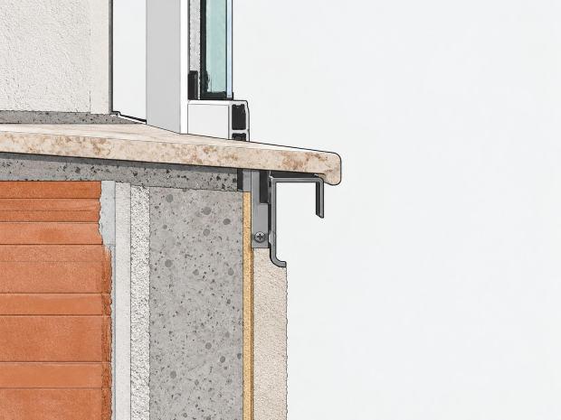

Il gocciolatoio deve funzionare insieme alla nuova pendenza
Correggere la pendenza del piano superiore non basta se l’acqua, una volta raggiunto il bordo, torna sulla facciata.
Il davanzale dovrebbe consentire al flusso di staccarsi dal rivestimento esterno attraverso una geometria adeguata, spesso ottenuta mediante una sporgenza e un gocciolatoio efficace nella parte inferiore.
Se una nuova lastra viene sovrapposta alla precedente, bisogna verificare che il nuovo bordo non annulli la funzione del gocciolatoio esistente.
Una superficie che termina quasi a filo dell’intonaco può scaricare correttamente verso l’esterno ma favorire colature lungo la facciata.
La sporgenza va valutata rispetto alla finitura effettiva, non alla sola muratura strutturale, e diventa particolarmente importante se è presente o previsto un cappotto termico.
Anche una scanalatura inferiore già esistente può perdere efficacia se viene riempita da pittura, malta o vecchi sigillanti; in questi casi una semplice pulizia può ripristinarne la funzione.
Se invece il gocciolatoio manca del tutto, l’eventuale realizzazione di una nuova gola deve essere valutata in relazione allo spessore e al materiale della lastra.
Pendenza superiore e distacco inferiore devono quindi essere progettati come parti dello stesso dettaglio costruttivo.

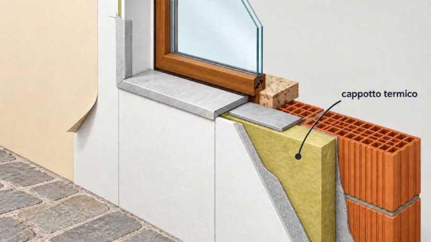

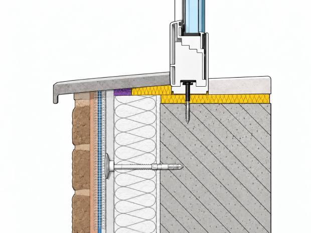

Cappotto e rifacimento della facciata possono modificare il nodo
Quando il serramento è inserito in una facciata con isolamento esterno, la correzione del davanzale deve essere coordinata con il sistema a cappotto.
Davanzale e cappotto termico Davanzale e cappotto termico - Daniele F. Toscana
Un nuovo spessore o una nuova lastra non devono creare percorsi che consentano all’acqua di raggiungere la parte posteriore dei pannelli isolanti.
Profili laterali, rasature e raccordi devono essere compatibili con la configurazione esistente, soprattutto se la quota del piano viene rialzata.
Il problema diventa ancora più importante quando il cappotto deve essere realizzato in futuro.
L’isolamento sposta infatti verso l’esterno il filo della facciata e un davanzale che oggi presenta una sporgenza sufficiente potrebbe risultare troppo corto dopo l’intervento.
In una riqualificazione può quindi essere conveniente risolvere contemporaneamente contropendenza, nuova sporgenza e gocciolatoio.
Una copertura metallica sagomata rappresenta una delle soluzioni possibili, purché venga progettata come elemento completo e non come semplice lamiera impermeabile appoggiata sulla soglia.
Raccordi laterali, fissaggi, dilatazioni e collegamento con la vecchia lastra devono impedire che l’acqua si infili tra i materiali.
Programmare il nodo insieme al rifacimento della facciata evita inoltre di intervenire due volte sullo stesso elemento con dettagli non compatibili tra loro.

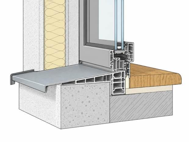

Un profilo metallico può correggere pendenza e sporgenza
In alcuni interventi di recupero il vecchio davanzale può essere coperto con un elemento in alluminio o con un altro materiale metallico sagomato in modo da creare la pendenza corretta e un bordo esterno sufficientemente sporgente.
Sezione di un profilo metallicoSezione di un profilo metallico - Foto Daniele F: Toscana
Questa soluzione può evitare la rimozione della pietra e diventa particolarmente interessante quando bisogna compensare anche un nuovo spessore di facciata.
Un davanzale metallico deve però poter assorbire le dilatazioni dovute alle variazioni di temperatura.
Se viene bloccato rigidamente lungo tutto il perimetro, l’espansione termica può deformare il profilo o sollecitare i raccordi.
Le superfici scure possono raggiungere temperature più elevate durante l’esposizione solare, rendendo ancora più importante questo aspetto.
Anche l’appoggio deve essere studiato con attenzione: una lamiera sottile e poco sostenuta può vibrare e diventare rumorosa durante la pioggia.
Il raccordo posteriore deve impedire all’acqua di passare sotto il profilo senza ostruire i drenaggi del serramento, mentre le testate laterali devono essere integrate con spallette e finiture.
Una semplice sovrapposizione frontale alla vecchia lastra, priva di un dettaglio specifico, può invece creare una nuova via d’acqua.
La soluzione metallica funziona quindi bene soltanto quando viene progettata insieme all’intero nodo finestra.

Le infiltrazioni possono passare sotto il davanzale senza attraversare la finestra
La comparsa di umidità all’interno non significa necessariamente che l’acqua abbia attraversato le guarnizioni del serramento.
Un’infiltrazione può entrare dal raccordo posteriore o laterale del davanzale, muoversi sotto la lastra e raggiungere la muratura interna.
In questa situazione la finestra può avere guarnizioni perfettamente efficienti, mentre l’acqua compare alla base della spalletta o sotto il davanzale interno.
Prima di correggere soltanto la superficie conviene quindi verificare se esistano già aloni, pittura gonfia, intonaco friabile o altre tracce di umidità vicino agli angoli inferiori.
Quando il problema è attivo, bisogna ricostruire il percorso dell’acqua e capire se il collegamento nascosto sia già compromesso.
Anche una macchia sulla facciata immediatamente sotto il davanzale può avere un’origine differente: se il gocciolatoio non interrompe correttamente il flusso, l’acqua può tornare verso il muro pur in presenza di una pendenza superiore adeguata.
In alcuni edifici, inoltre, davanzale esterno e interno appartengono a un unico elemento passante attraverso la muratura.
In questo caso la modifica della parte esterna deve considerare la continuità dell’intera lastra e l’eventuale comportamento del nodo anche dal punto di vista termico.
Quando basta una riparazione localizzata
Non tutte le contropendenze richiedono il rifacimento dell’intera superficie.
Se il davanzale presenta una pendenza corretta nella maggior parte della larghezza ma un piccolo avvallamento vicino a un’estremità, può essere possibile intervenire soltanto nella zona interessata.

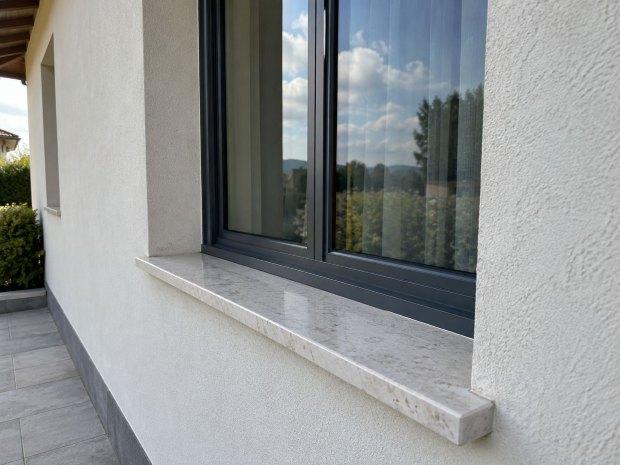

Davanzale in marmo Davanzale in marmo - Daniele F. Toscana
La riparazione deve però ricreare un piano continuo, evitando bordi e gradini che spostino semplicemente il ristagno di qualche centimetro.
La stessa logica vale quando il difetto riguarda la parte più vicina al telaio: una sostituzione parziale può essere tecnicamente possibile, ma su una lastra monolitica in pietra il taglio di una fascia deve essere valutato con attenzione per non provocare fessurazioni o indebolire la parte restante.
In alcuni casi è invece più semplice lavorare superficialmente la pietra, purché lo spessore disponibile consenta l’asportazione e la finitura possa essere ripristinata in modo uniforme.
La riparazione localizzata ha senso soprattutto quando supporto, lati, gocciolatoio e raccordo posteriore risultano sani.
Se invece il piccolo avvallamento è soltanto il sintomo visibile di una lastra parzialmente distaccata o di un sottofondo degradato, correggere esclusivamente la superficie può produrre un risultato temporaneo.
L’estensione dell’intervento deve quindi essere decisa dopo aver distinto il difetto geometrico da eventuali problemi strutturali della posa.
