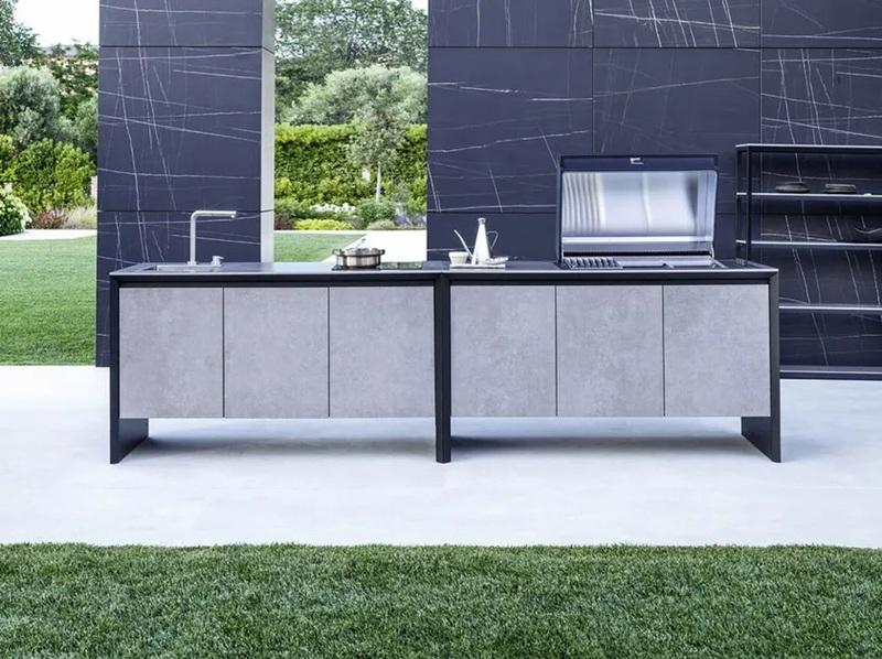

Il modello Outdoor Cooking di VaraschinIl modello Outdoor Cooking - Varaschin
Le tonalità molto scure tendono ad assorbire maggiormente il calore, mentre beige e grigi chiari risultano spesso più confortevoli durante la stagione estiva.
Prima dell'acquisto è consigliabile osservare i campioni direttamente alla luce naturale, perché la percezione delle finiture cambia sensibilmente rispetto agli ambienti interni.

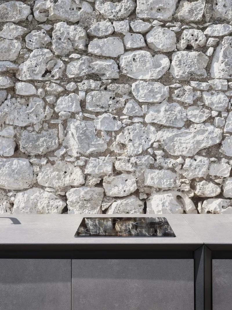

Volumi monolitici, superfici in gres porcellanato e strutture in acciaio caratterizzano Project 01 di MODULNOVA.
Gli elementi Block sono realizzati in gres Gold Brown, con superficie a tre doghe, assicurando resistenza, stabilità e continuità materica.
La madia Sipario del modello Project 01 di ModulnovaLa madia Sipario del modello Project 01 - Modulnova
La Madia Sipario completa il progetto con un sistema contenitivo modulare per esterni.

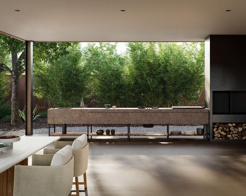

Outdoor Cooking di Varaschin, disegnata da Pio e Tito Toso, si distingue per il design minimal e leggero.
Il piano di lavoro, i fianchi e le ante sono realizzati in lastre di gres porcellanato, fissate alla struttura con il sistema brevettato Phobos®, che assicura maggiore durevolezza ed elevato isolamento termico.

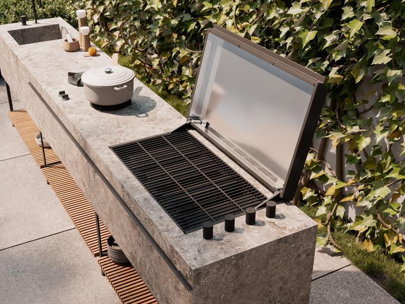

Il piano di cottura della cucina Outdoor Cooking di VaraschinIl piano di cottura della cucina Outdoor Cooking - Varaschin
A completare il modello, l’innovativo forno-barbecue, disponibile in due misure, che grazie alle regolazioni FIRE CORE®, permette di stabilire la modalità, la tecnica e la temperatura di cottura più adatta alla pietanza da preparare, una penisola su ruote per favorire gli spostamenti, il lavello a filo top, il piano induzione Foster, il carrello su ruote, il contenitore madia.
