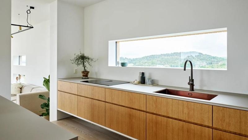

Finestra a nastro in cucina, da schueco-homes.comFinestra a nastro in cucina - Schueco-homes.com
Non basta scegliere una bella composizione: bisogna coordinare l'altezza del davanzale, l'apertura dell'infisso, la posizione del lavello, gli impianti e gli spazi contenitivi.
Un errore di pochi centimetri può rendere difficile aprire la finestra, utilizzare il miscelatore o pulire il vetro.

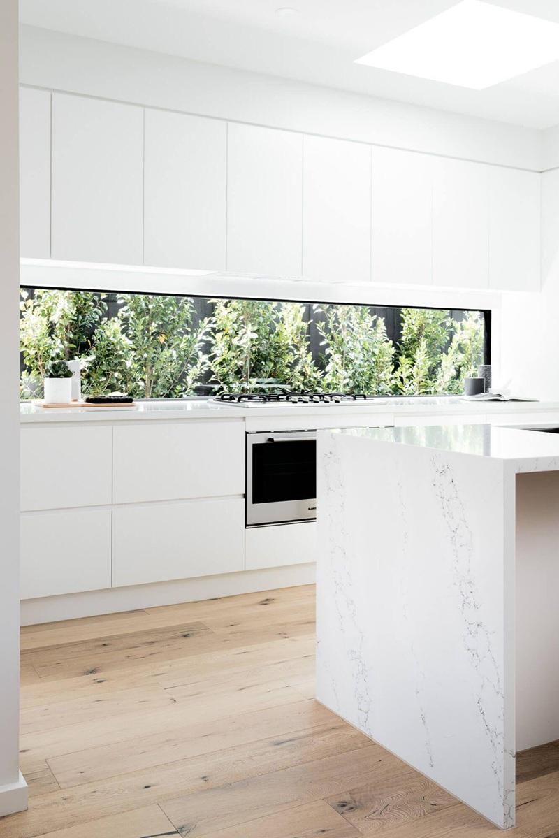

Finestra a nastro in cucina e piano di lavoro, da PinterestFinestra a nastro in cucina e piano di lavoro - Pinterest
Più complesso è il caso di un davanzale posto sotto il piano: ridurre l'altezza del top per seguire la finestra comprometterebbe il comfort durante la preparazione dei cibi.

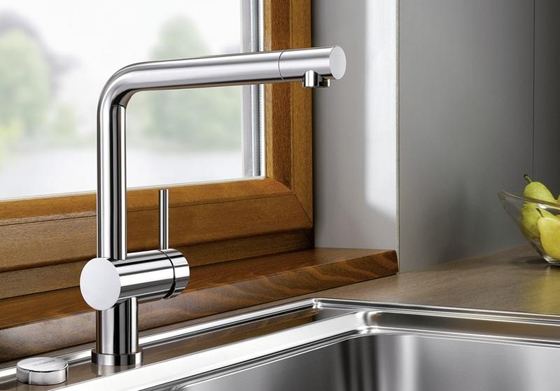

Il primo riguarda il miscelatore. Un rubinetto troppo alto può impedire l'apertura dell'anta oppure rendere difficoltosa la pulizia del vetro.
Una soluzione interessante è rappresentata dal miscelatore abbattibile Blanco LINUS-F, ideale per l'installazione sottofinestra.
Il miscelatore abbattibile Blanco LINUS-FIl miscelatore abbattibile Blanco - LINUS-F
Ha una bocca orientabile a 360° per una maggiore copertura e alta per riempire facilmente pentole e vasi.
Lo spazio minimo richiesto tra il lavello e l'anta della finestra è di 2,5 cm.

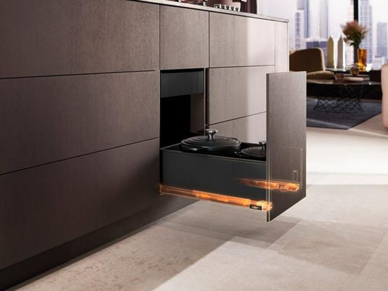

Per recuperare capacità contenitiva conviene investire nelle basi.
I cassetti ad estrazione totale permettono di sfruttare tutta la profondità del mobile e risultano molto più pratici rispetto alle ante con ripiani fissi.
I sistemi Legrabox di BlumI sistemi Legrabox - Blum
Un ottimo esempio è rappresentato dai sistemi Legrabox di Blum, che consentono di organizzare pentole, stoviglie e utensili con divisori interni personalizzabili, migliorando ergonomia e ordine.

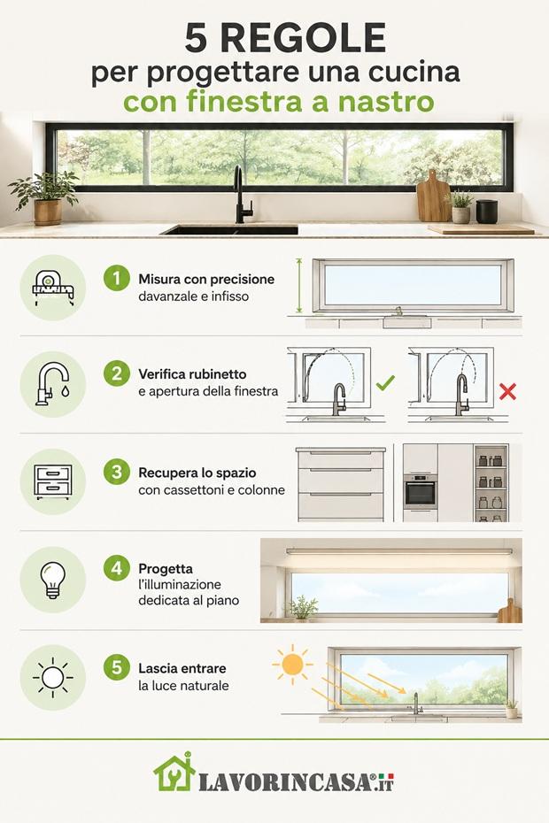

Regole per progettare cucina con finestra a nastro, da Lavorincasa.itRegole per progettare illuminazione cucina con finestra a nastro - Lavorincasa.it
Un piano continuo, materiali facili da pulire, basi capienti e pochi elementi ben organizzati permettono di ottenere un ambiente pratico, ordinato e destinato a rimanere attuale nel tempo.
