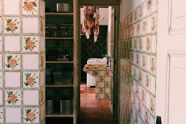

Un corridoio stretto con alcuni scaffali sulle pareti non diventa automaticamente una dispensa efficiente.
L’ambiente deve consentire di passare anche quando un’anta è aperta, prelevare una confezione da un ripiano basso, appoggiare temporaneamente un contenitore e pulire il pavimento senza spostare continuamente gli arredi.
Corridoio dispensaProgettazione cucina corridoio - Pexels
Quando la larghezza è limitata, è preferibile attrezzare una sola parete con elementi più profondi e lasciare sull’altra ripiani ridotti oppure una superficie completamente libera.
Due file di mobili profonde possono offrire molto spazio, ma produrre un passaggio centrale tanto stretto da rendere scomodi gli elementi inferiori.
Lo spazio di contenimento non si misura soltanto sommando i volumi dei mobili: conta quanto facilmente ogni parte può essere raggiunta.
Le porte poste alle due estremità amplificano il problema: le loro ante, le maniglie e le zone di apertura devono essere considerate insieme ai cassetti e ai frontali della dispensa.
