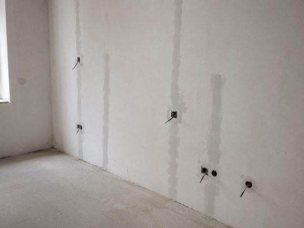

Perché compaiono crepe sulle tracce di tubi e corrugati
Le crepe lungo le tracce degli impianti si formano soprattutto quando il materiale usato per richiuderle si ritira, aderisce male alla muratura o presenta caratteristiche troppo diverse rispetto all’intonaco esistente.

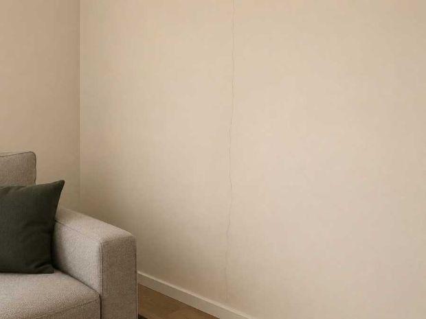

Crepa al centro del muro in corrispondenza della traccia Crepa al centro del muro in corrispondenza delle tracce per impianti -
Daniele F. Toscana
Il difetto può dipendere anche da polvere rimasta nel canale, riempimenti incompleti, strati troppo spessi applicati in una sola volta, tempi di asciugatura insufficienti o assenza di una rete di rinforzo nel punto di raccordo.
Se la fessura è sottile, stabile e segue esattamente il percorso di un tubo o di un corrugato, generalmente interessa soltanto il ripristino superficiale e può essere eliminata rimuovendo le parti deboli, regolarizzando il fondo e realizzando una rasatura armata.
Quando invece la crepa si allarga, attraversa la muratura, compare su entrambi i lati della parete oppure è accompagnata da umidità, rigonfiamenti e deformazioni, bisogna verificare la presenza di perdite o problemi strutturali.
Nei casi più gravi può essere necessario riaprire la traccia e rifare completamente il riempimento.

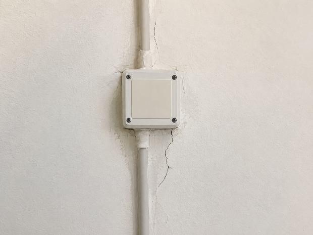

La chiusura di una traccia crea una discontinuità all’interno della parete.
Da una parte rimangono la muratura e l’intonaco originari, già asciutti e stabilizzati; dall’altra viene inserito un materiale nuovo che deve ancora completare la presa e perdere parte dell’acqua contenuta nell’impasto.
Se i due sistemi reagiscono in modo differente alle variazioni di temperatura, umidità e sollecitazioni, le tensioni si concentrano lungo i margini del ripristino.
Per questo motivo le fessure tendono spesso a seguire perfettamente il percorso dei corrugati elettrici, delle tubazioni idrauliche o dei collegamenti dell’impianto di climatizzazione.
La crepa non nasce necessariamente dal movimento del tubo, ma dal punto di contatto tra materiali con rigidità, assorbimento e ritiro differenti.

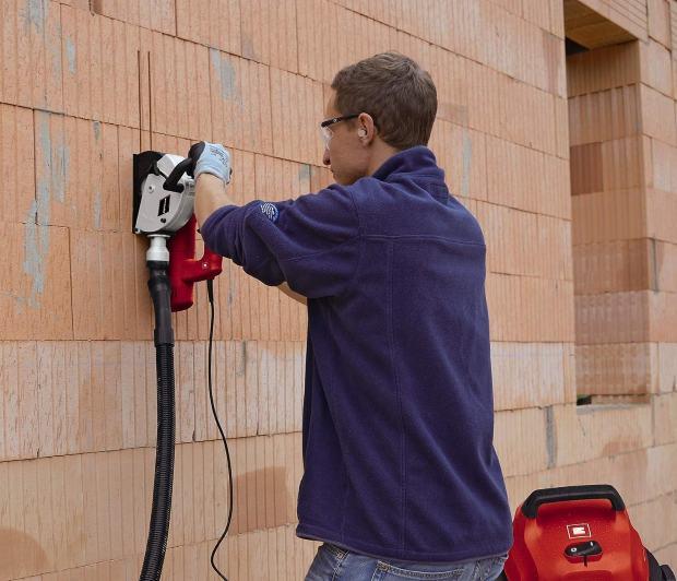

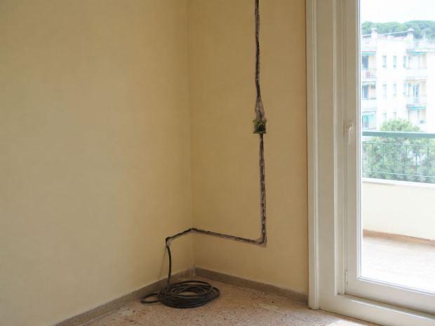

Riempimento incompleto intorno a tubi e corrugati
Una traccia non deve essere semplicemente coperta in superficie perché la malta deve riempire in maniera uniforme gli spazi intorno ai corrugati, alle tubazioni e alle scatole dell’impianto.
Se rimangono cavità interne, il ripristino presenta zone con spessori differenti e una resistenza poco omogenea.
Realizzazione di una traccia in cantiere Realizzazione di una traccia in cantiere - Einhell
Un sottile strato superficiale può apparire inizialmente regolare, ma risulta più vulnerabile alle vibrazioni, agli urti e ai piccoli movimenti del supporto.
Le cavità possono inoltre favorire la formazione di avvallamenti o rendere più evidente il percorso della traccia dopo la tinteggiatura.
Il riempimento deve essere eseguito senza spostare o schiacciare i corrugati e senza creare pressioni anomale sulle tubazioni.
Anche gli elementi dell’impianto devono essere fissati correttamente prima dell’applicazione della malta.
Un tubo lasciato libero all’interno della traccia può muoversi leggermente a causa delle variazioni termiche, delle vibrazioni o del passaggio dell’acqua.
La chiusura della traccia e la finitura dell’intonaco sono quindi due fasi differenti: la prima ricostituisce il volume mancante, mentre la seconda uniforma la superficie della parete.

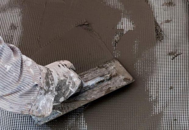

Perché la rete in fibra di vetro limita le fessurazioni
La rete in fibra di vetro distribuisce le tensioni su una superficie più ampia e riduce il rischio che la crepa si concentri esattamente lungo il bordo della traccia.
È particolarmente utile nei punti in cui si incontrano materiali differenti, in prossimità delle scatole elettriche e sulle tracce larghe o interessate da ripristini estesi.
rete fibra di vetro portaintonaco
La rete non deve essere appoggiata sulla parete asciutta e coperta con un sottile strato di pittura ma essere annegata all’interno del rasante, mantenuta distesa e ricoperta completamente.
La fascia armata deve oltrepassare i due margini della traccia e coinvolgere una porzione di intonaco sano.
Applicare una striscia troppo stretta significa lasciare il bordo della rete praticamente nello stesso punto in cui si concentra la tensione.
La larghezza necessaria dipende dal tipo di intervento, ma il rinforzo deve sempre creare un collegamento effettivo tra il vecchio supporto e la zona ricostruita.
La rete tuttavia, non può compensare una malta friabile, un riempimento cavo o un tubo non fissato.

Tracce degli impianti richiuse male: come capire se il problema è superficiale
Una fessura sottile, regolare e rettilinea che compare poco tempo dopo i lavori e riproduce il percorso dell’impianto è spesso legata al ritiro della malta o alla rasatura del ripristino.
Crepe superficiali sulla parete Crepe superficiali sulla parete - Daniele F. Toscana
In questi casi il difetto interessa prevalentemente l’intonaco e non la struttura della parete.
È possibile osservare se la crepa mantiene una larghezza costante e se non presenta differenze di quota tra i due lati.
Bisogna inoltre controllare che non si estenda oltre la zona interessata dai lavori e che non continui ad aumentare nel tempo.
Una crepa merita invece una valutazione più approfondita quando presenta un andamento diagonale, attraversa l’intera parete, compare anche sul lato opposto o coinvolge una muratura portante.

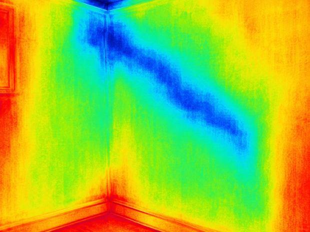

Crepe vicino alle tubazioni e possibili perdite d’acqua
Quando la traccia contiene tubazioni idrauliche, una fessura accompagnata da aloni, efflorescenze, rigonfiamenti o pittura che si stacca può indicare la presenza di umidità.
In questo caso il problema non deve essere trattato come un semplice difetto dell’intonaco.
Termografia che indica una perdita in attoTermografia che indica una perdita in atto - Daniele F. Toscana
Una perdita anche modesta può mantenere umido il materiale di riempimento, ridurne l’aderenza e provocare distacchi progressivi.
La zona può apparire più fredda, scurirsi dopo l’utilizzo dell’impianto oppure aumentare di dimensioni nel corso dei giorni.
Prima di richiudere la crepa bisogna verificare il contatore dell’acqua, osservare eventuali variazioni di pressione e controllare i punti di utilizzo collegati alla tubazione.
La termografia e gli strumenti per la ricerca non distruttiva delle perdite possono aiutare a localizzare il problema senza demolire l’intera parete.
La riparazione dell’intonaco deve essere eseguita soltanto dopo avere eliminato la causa dell’umidità e lasciato asciugare adeguatamente il supporto.
Rasare una parete ancora bagnata porta quasi sempre alla ricomparsa di macchie, bolle e fessurazioni.

Dopo la preparazione si applica un rasante compatibile con l’intonaco esistente e si inserisce una rete in fibra di vetro che superi entrambi i bordi del ripristino.
La rete come detto, va annegata nello strato fresco, evitando pieghe e sovrapposizioni irregolari.
Una seconda mano permette poi di coprirla e uniformare la superficie.

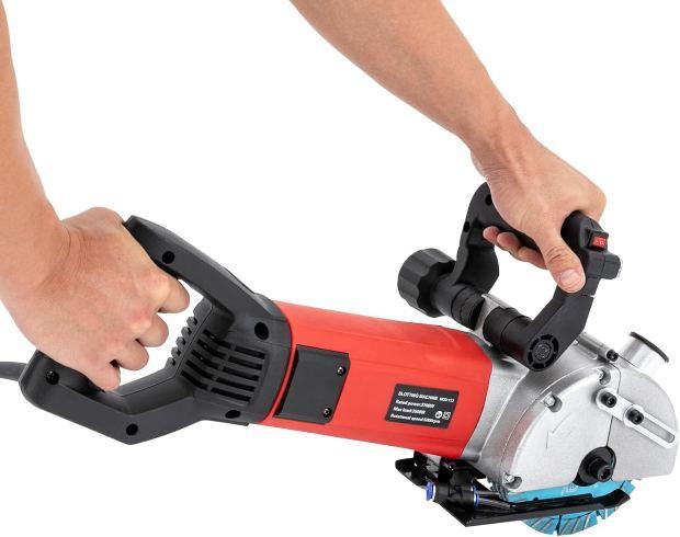

scanalatrice per tracce parete
Il problema deriva anche dalla ridotta larghezza dell’intervento.
Riempire esclusivamente la linea visibile crea una nuova fascia rigida e molto stretta, che non distribuisce le tensioni sulla superficie circostante e le sollecitazioni continuano quindi a concentrarsi nel medesimo punto.
Prima di riparare bisogna capire se la crepa è ferma oppure ancora in movimento.
È altresì necessario verificare la consistenza dell’intonaco ai lati e controllare se il materiale emette un suono vuoto quando viene battuto delicatamente.
Una riparazione durevole richiede quasi sempre la rimozione delle parti deboli e un intervento più largo rispetto alla fessura.
La rete diventa utile proprio perché collega il ripristino con una zona sana della parete.
Continuare ad aggiungere strati di stucco, al contrario, aumenta lo spessore senza risolvere la discontinuità sottostante.
