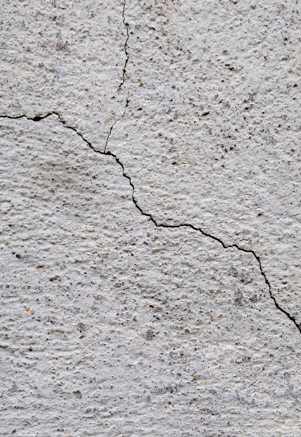

Cavillature da ritiro
Tra le cause più frequenti ci sono le cavillature da ritiro.
I materiali a base cementizia o gessosa, Dopo rasature, stuccature o riprese localizzate, asciugano e possono subire un ritiro, anche se minimo.
Se lo strato è stato steso in tempi stretti, con spessori non uniformi o su un fondo che assorbe in modo irregolare, quel ritiro si trasforma in microfessure.
Queste crepe sono spesso sottilissime, ramificate, e si vedono soprattutto con luce radente.
Ovviamente non “tagliano” l'intonaco, altrimenti farebbe una crepa. Sono più simili a una rete fine o a linee leggere che seguono le zone di ripresa.

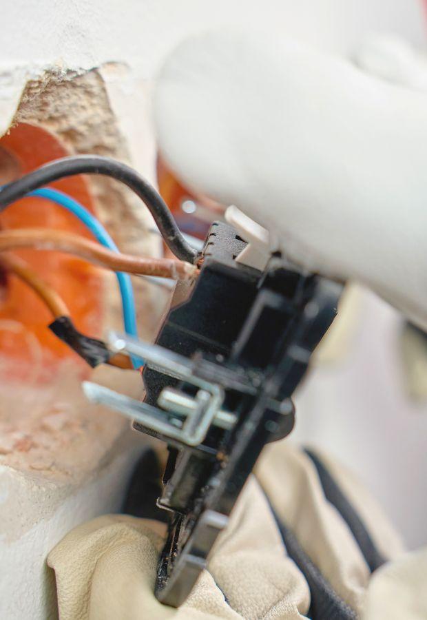

È tipico il caso di riprese vicino a tracce impiantistiche, o in corrispondenza di vecchi rattoppi.
Tracce di impiantoTracce di impianto - Canva
La tinteggiatura, rendendo il colore omogeneo, fa emergere la linea che prima si confondeva con la trama del muro.
