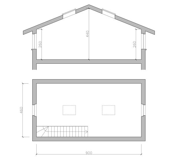

La mansarda prima dei lavori
La mansarda si presenta così: un accesso tramite scala interna dal primo piano ed un grande spazio vuoto di 37 mq (superficie che ovviamente non tiene conto di quella occupata dalle scale).
creare due camerette in mansarda
Dalla sezione si notano alcuni elementi importanti ai fini del progetto. Il primo riguarda l'altezza interna utile del locale, che nei punti più bassi è pari a 2,60 m e in corrispondenza del colmo del tetto è pari a 4,40 m. Certamente la si può considerare una risorsa da sfruttare.
Il secondo elemento ben visibile in sezione è la presenza di più elementi finestrati. Ci sono due finestre a parete e due lucernari sul tetto. I due riquadri tratteggiati al centro della pianta corrispondono alle proiezioni a terra dell'ingombro dei lucernari.

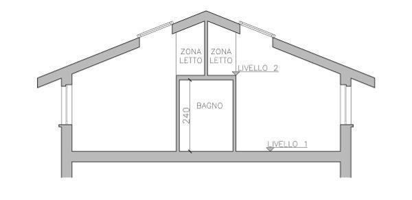

L'altezza notevole della mansarda, soprattutto in corrispondenza del colmo del tetto, potrebbe essere sfruttata così:
Si potrebbero creare due livelli. Al primo livello (corrispondente al piano di calpestio della mansarda attuale) troverebbe posto il bagno, mentre al secondo livello (sopra il bagno) si potrebbero collocare le zone letto per i ragazzi. Nel Comune in cui si trova l'immobile l'altezza interna dei servizi igienici deve essere almeno pari a 2,40 metri, misura indicata anche in sezione.

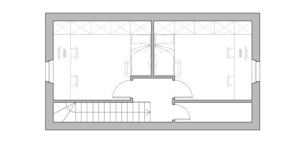

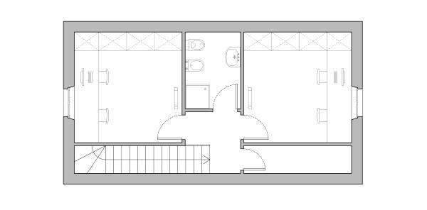

Visti in pianta i due livelli risultano così:
Nella pianta del primo livello riportata qui sopra vediamo che arrivando dalla scala ci si ritrova in un disimpegno. Da qui si può accedere al ripostiglio (l'ambiente lungo e stretto in basso a destra), alle due camerette (con zona studio e armadiatura) e al bagno. Nella pianta del secondo livello, che invece vediamo qui sotto, il bagno non si vede più, ma si vedono i due letti che sono collocati al di sopra della soletta di copertura del bagno.

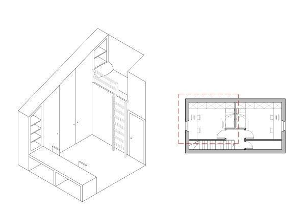

Per capire meglio l'articolazione dei livelli, riporto uno spaccato assonometrico di una delle camerette:
La porta di accesso alla cameretta si trova al primo livello. Entrando c'è uno spazio libero centrale, mentre ai lati trovano posto una grande scrivania (che prende luce dalla finestra) ed un'armadiatura realizzata su misura che segue l'inclinazione del tetto. C'è poi una scala a pioli che porta al secondo livello dove si trova il letto. La famiglia in questione pratica abitualmente arrampicata sportiva e la scala a pioli è stata fortemente voluta dai ragazzi. In alternativa, se si ritiene la scala a pioli poco adeguata, per accedere al secondo livello dove si trova il letto è sempre possibile progettare una scala più comoda munita di parapetto.
