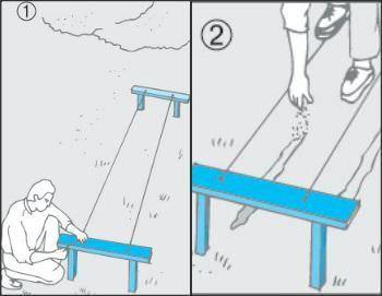

1) Con paletti o cavalletti, tra i quali tendere delle lenze, delimitate con precisione l'area all'interno della quale realizzare la fondazione. Il materiale necessario è facilmente reperibile e può essere anche ottenuto dagli scarti di qualche lavorazione.
2) Seguendo con la mano i confini dell'area da trattare spargete della polvere di calce o di gesso in modo da tracciare a terra una linea che indichi i confini.

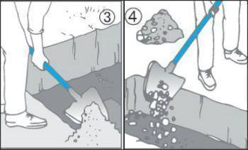

3) Togliete i fili e i paletti ed entro l'area delimitata dal gesso realizzate uno scavo che, per un normale muretto, deve avere una profondità di mezzo metro.
4) Sul fondo dello scavo ponete uno strato di ghiaione grossolano dello spessore di circa 10 cm.

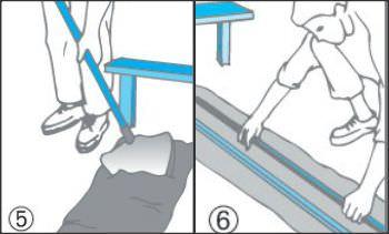

5) Preparate un impasto di calcestruzzo piuttosto grossolano e con questo riempite lo scavo per metà.
6) Ponete, all'interno della gettata, un certo numero di tondini metallici come rinforzo. Poi aggiungete calcestruzzo.

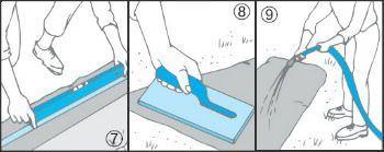

7) Con una livella verificate l'orizzontalità della fondazione. Correggete eventuali errori spostando o aggiungendo calcestruzzo.
8) Con il frattazzo rendete il più possibile liscia e regolare la superficie della gettata. Fate in modo che la superficie della fondazione arrivi esattamente al livello della superficie del terreno.
9) Per almeno una settimana bagnate la fondazione nel corso del suo indurimento. In questo modo eviterete che all'interno della gettata possano formarsi crepe e spaccature.
