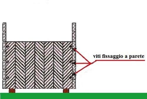

Nel disegno in alto ho illustrato la mia idea per una solida e pratica cuccia di legno, che trova felice collocazione nell'ambito dell'esteso giardino di una villetta monofamiliare, ubicata in territorio collinare.
Una pedana in cemento di area quadrangolare, appare come una zattera al di sopra della superficie del prato, facendo da supporto alla cuccia in legno per cane; si crea, altresì, l'adeguato spazio antistante la cuccia stessa, per consentire l'appoggio della ciotola al momento del pasto, così da far sporcare il meno possibile all'interno della casetta.
Questa cuccia di legno si compone di larghe doghe a forte spessore, risultando quindi come una struttura estremamente robusta e resistente agli agenti atmosferici avversi.
Il pavimento della cuccia per cani in legno è costituito da una griglia, che poggia su di una vaschetta metallica zincata, facilmente asportabile dall'alto così come un vassoio, per garantire le necessarie operazioni di pulizia.
La freccia rossa tracciata nel disegno, evidenzia proprio il movimento di ribaltamento del tetto, sorretto da adeguati sistemi di cerniere a compasso, fissate sugli spigoli; ciò consente un'agevole ispezione dell'interno della cuccia di legno, così da effettuare la periodica manutenzione e disinfezione dell'abitacolo.

Cuccia fai da te per caniNella confezione sono compresi, per la costruzione di una casetta con tetto a due falde: 7 pannelli costituenti la casetta, di cui 1 pavimento, 2 pareti laterali, 1 parete posteriore, 1 parete anteriore, 2 pannelli tetto, oltre a tutte le viti per il montaggio.
Una volta aperta la confezione, è consigliabile disporre in ordine di montaggio tutti i pezzi strutturali della cuccia, avendo cura di non perdere le viti per l'assemblaggio dei vari componenti.
Per iniziare in modo corretto il montaggio, occorre innanzitutto posizionare il pannello che fungerà da pavimento della cuccia, su di una superficie piana.
Quindi si poggia la parete posteriore della cuccia sul pavimento, per unirla con una delle due pareti laterali, fissandola con almeno 3 viti.
Queste ultime vanno inserite nella parete laterale in corrispondenza del listello di rinforzo della parete posteriore.
Si procede in maniera analoga per l'altra parete laterale e per quella frontale. Dopo aver controllato che il montaggio delle pareti sia corretto, si possono fissare, sempre con l'utilizzo delle viti, le pareti al pavimento.
Cucce per cani fai da te
Le viti vanno inserite nel listello di base delle pareti laterali, al fine di assicurare un saldo fissaggio dell'intera struttura della cuccia di legno in costruzione.
Per comporre la copertura di protezione della casetta, si devono sovrapporre la due lastre del tetto e prendere la più piccola.
Costruzione di una cuccia  in  fai da teLa falda più piccola del tetto va posizionata su di un lato della cuccia, avendo cura che i listelli di rinforzo entrino nelle sedi delle pareti frontale e posteriore.
Il tetto può essere montato in maniera più o meno sporgente rispetto alla parete anteriore, permettendo così di addossare ai muri la cuccia e consentire altresì una maggiore protezione dalla pioggia.
