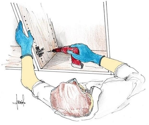

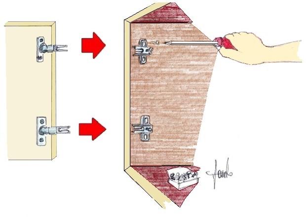

Installa le ante frontali. Puoi optare per una o due ante, anche traforate per favorire la ventilazione interna.
Mobile lavanderia ante montaggio cerniere e basetteMobile lavanderia: montaggio cerniere e basette delle ante - Antonio Previato

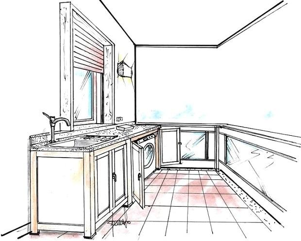

Mobile per lavatrice e caldaiaMobile per lavatrice e caldaia - disegno di Antonio Previato
Nell'illustrazione, un esempio di mobile creato a misura, per proteggere la caldaia e la lavatrice (oltre a ripiani di appoggio).
È realizzabile preferibilmente in pannelli con elevata resistenza all'umidità e alle intemperie, se la struttura è collocata in spazi all'aperto.

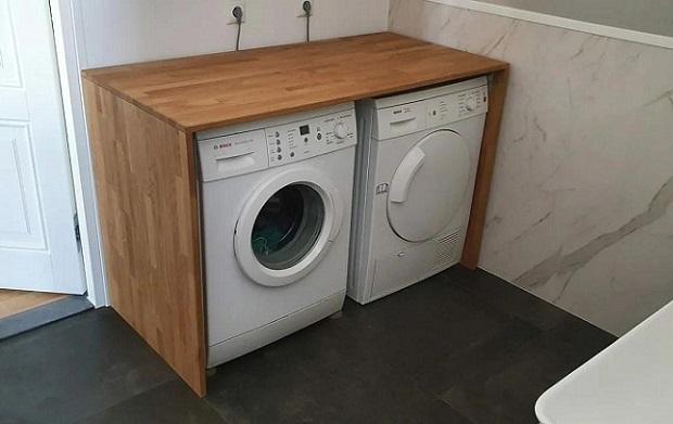

Mobile lavatrice e asciugatrice massello di rovereStruttura in massello per lavatrice e asciugatrice: montanti in rovere e piano in quercia - TOSIZE.it
Una semplice ma robusta struttura per accogliere lavatrice e asciugatrice, può essere realizzata con delle assi in legno massello di rovere e di quercia, con finitura anti umidità in olio trasparente, come nella foto, tratta da TOSIZE.it.
Mediante 4 angolari su ogni lato è stata realizzata una solida struttura, con le assi saldamente attaccate tra loro.
angolari acciaio inox
I ferri angolari non sono visibili nella parte superiore dell'alloggiamento, il che conferisce una finitura pulita.
Il piano in quercia è fissato al muro per mezzo di reggipiano e tasselli cavi che possono sopportare circa 100 kg, risultando quindi comodo e sicuro come piano di appoggio.
Le dimensioni di questa semplice ma robusta struttura per lavatrice e asciugatrice sono: piano orizzontale da 130x66 cm e montanti da 70x66cm.

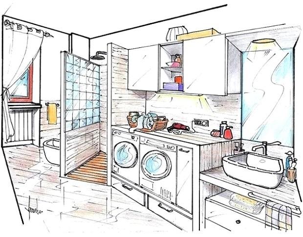

Mobile lavanderia creato a misura, all'interno del bagno
Si può realizzare una zona lavanderia a misura, all'interno dell'ambiente bagno, facendo coesistere i sanitari, doccia compresa, con l'arredo specifico per lavatrice e asciugatrice, come nel seguente disegno di progetto.
I due sanitari sono celati alla vista di chi accede in bagno, grazie a un setto obliquo (con struttura in cartongesso e vetromattoni) che lascia trasparire la luce proveniente dalla finestra.
La doccia in muratura è delimitata dal setto obliquo in cartongesso e vetrocemento e da un setto perpendicolare, interposto tra la doccia e la parete attrezzata a lavanderia.
Mobile lavanderia in bagnoZona lavanderia a misura in un poliedrico ambiente bagno - Progettista Antonio Previato
Lavatrice e asciugatrice sono incassate a misura in una struttura in cartongesso, trovando spazio anche per un carrello estraibile laterale porta biancheria, oltre a cestoni estraibili a pavimento, in MDF laccato.
Moduli pensili in MDF sono utili per contenere detergenti e cosmetici, a portata di mano accanto alla zona lavabo.
Il lavabo a catino è in appoggio su top in cartongesso, rivestito in gres effetto legno, così come il resto dei rivestimenti del bagno.
Il lavandino può essere posto a una altezza di circa 80-90 cm, così da poter assolvere anche la pratica funzione di lavatoio.

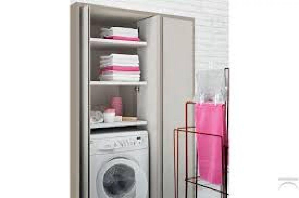

    Mi piacerebbe un mobile per lavatrice e asciugatrice in colonna con ante a scomparsa,  non a battente, per occupare meno spazio possibile. Mi date qualche spunto?
    rispondi al commento
    • God!
      God! Carola1
      Martedì 16 Dicembre 2025, alle ore 23:35
      Nelle foto sotto, un esempio di armadio da lavanderia con ante a scomparrsa ideato come porta lavatrice e asciugatrice o multiuso con ripiani, modello Icaro di Birex

    Ma se si vuole costruire il mobile per lavatrice con il cartongesso, come nel penultimo disegno dell'articolo, si deve usare un cartongesso speciale resistente all'umidità,  quello verde per intenderci?

      Si per costruire la struttura per lavatrice, può essere ideale il cartongesso idrorepellente (noto anche come verde per il colore della lastra) che contiene additivi che lo rendono resistente all'umidità ambientale.

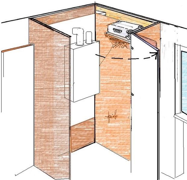

    Io vorrei mettere la lavatrice con carica dall'alto in una nicchia in muratura che ho sul balcone, dove ho anche la caldaia, in alto ovviamente, e ci sarebbe tutto lo spazio per metterci la lavatrice sotto e poter sollevare il coperchio superiore della lavatrice.
    Vorrei comunque proteggere sia caldaia che lavatrice con una qualche struttura anteriormente.
    Penso basterebbe creare un'anta, visto che lateralmente ci sono le pareti della facciata del fabbricato, rivestite in mattoncini tipo cortina.
    Che materiale sarebbe adatto per fare quest'anta davanti a caldaia e lavatrice, e cosa devo raccomandare a chi me la realizzerà?
    Grazie dei consigli che potrete darmi.
    • Jovis
      Jovis Rosa
      Mercoledì 17 Dicembre 2025, alle ore 18:44
      Ciao!
      Ti consiglio di far realizzare l'anta di protezione per caldaia e lavatrice, in PVC, che ha un'ottimale resistenza agli agenti atmosferici.
      Così, non si corre il rischio che lavatrice e caldaia siano danneggiate: da vento. pioggia o soleggiamento eccessivo.
      Sarebbe preferibile far praticare anche delle adeguate fessure di aerazione sull'anta di protezione, onde evitare dannosi ristagni di umidità all'interno del volume in nicchia, soprattutto per la lavatrice, che andrebbe lasciata sempre con lo sportello sollevato, per far asciugare i residui d'acqua, dopo ogni lavaggio.
