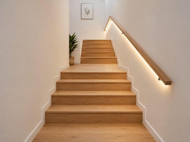

Come funziona un corrimano con illuminazione LED integrata
Integrare una sorgente LED nel corrimano permette di illuminare gradini e percorsi senza installare numerose applique o segnapasso lungo le pareti: la luce LED viene incorporata direttamente nel profilo e orientata verso la superficie sulla quale si cammina.

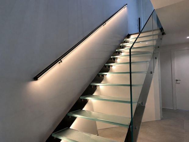

Scala in vetro con illuminazione LED Scala in vetro con illuminazione LED - Daniele F. Toscana
La soluzione è particolarmente interessante nelle scale contemporanee, nei corridoi stretti e nei passaggi nei quali si desidera mantenere le pareti libere.
Può risultare utile anche in presenza di rivestimenti in pietra, cemento faccia a vista, vetro o legno, dove la realizzazione di molti punti luce incassati sarebbe più complessa.
Il corrimano deve però conservare prima di tutto la propria funzione di appoggio sicuro; LED, diffusori, cablaggi e fissaggi devono quindi essere integrati senza compromettere continuità, resistenza e comodità della presa.
All'interno o nella parte inferiore del profilo trovano posto la sorgente luminosa, eventuali ottiche o diffusori e i collegamenti elettrici, mentre il driver viene generalmente sistemato in un punto separato e accessibile.
Per questo è preferibile progettare insieme profilo e illuminazione fin dall'inizio, invece di trasformare successivamente un normale corrimano in una canalina per una strip LED.

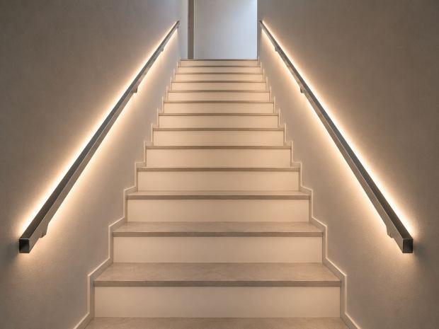

Perché illuminare la scala direttamente dal corrimano
Su una scala la luce deve permettere di riconoscere rapidamente gradini, pianerottoli, cambi di direzione e possibili ostacoli.
Un apparecchio installato a soffitto può illuminare correttamente l'ambiente, ma in alcune configurazioni produce ombre marcate sulle pedate, soprattutto quando chi percorre la scala si trova tra la sorgente e i gradini.
Il corrimano segue invece lo sviluppo della rampa e consente di distribuire una luce continua vicino alla superficie da illuminare.
Orientando correttamente l'emissione, il fascio raggiunge direttamente pedate e parte delle alzate senza dover attraversare l'intero vano scala.
Questa vicinanza permette anche di controllare meglio l'intensità: non è necessario illuminare fortemente tutto l'ambiente per rendere leggibile il percorso.
Il sistema può quindi essere utilizzato anche durante la sera o nelle ore notturne, quando una luce generale molto intensa risulterebbe poco confortevole.
La continuità rimane però essenziale; un'alternanza troppo evidente tra zone luminose e tratti quasi bui può rendere la scala meno leggibile nonostante la presenza del LED.

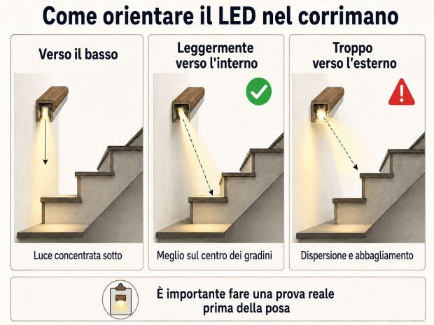

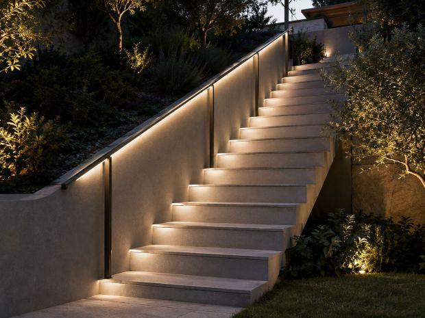

Posizione e orientamento del LED nel corrimano
La posizione della sorgente influenza in modo diretto il risultato finale.
Un LED rivolto perfettamente verso il basso concentra la luce nella zona immediatamente sottostante, mentre una sorgente leggermente inclinata verso l'interno della scala può raggiungere meglio il centro delle pedate.
Corretto posizionamento dei LED Corretto posizionamento dei LED - Daniele F. Toscana
Un orientamento eccessivo verso l'esterno rischia invece di disperdere parte del flusso sulla parete o di rendere la sorgente visibile a chi percorre la scala.
Il progetto deve quindi considerare larghezza della rampa, inclinazione, distanza del corrimano e geometria reale dei gradini.
Su una scala rettilinea è più semplice mantenere una distribuzione uniforme; pianerottoli e cambi di direzione modificano invece la geometria e possono richiedere soluzioni differenti per continuità e orientamento.
Prima dell'installazione definitiva è molto utile provare un breve tratto di profilo nella posizione reale: osservare una strip appoggiata su un tavolo non permette di capire come si comporterà una volta installata lungo una rampa inclinata.

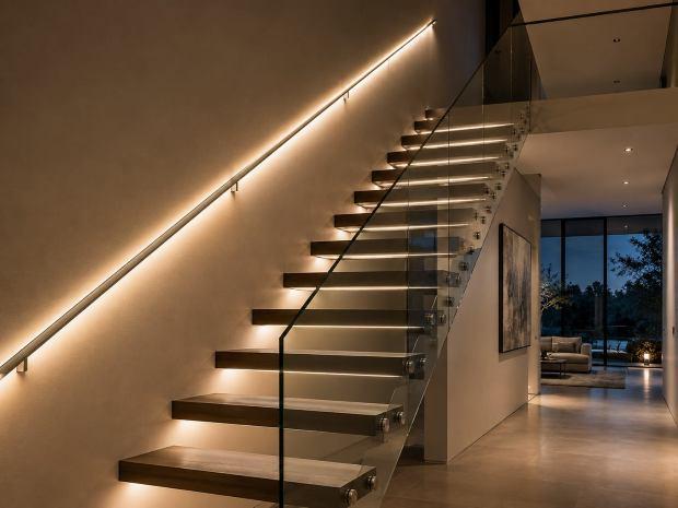

Illuminare le pedate mantenendo leggibile la forma dei gradini
Una buona illuminazione deve permettere di riconoscere chiaramente la successione delle pedate.
corrimano
Se alzate e superfici orizzontali ricevono esattamente la stessa luce e non esistono differenze visive, la geometria della scala può risultare meno evidente.
La posizione laterale del corrimano produce normalmente una certa modellazione luminosa: bordi, alzate e cambi di piano generano differenze di luminosità utili a distinguere i gradini.
L'obiettivo non è quindi ottenere una superficie perfettamente uniforme come quella di un corridoio, ma evitare zone completamente buie e riflessi capaci di nascondere il bordo delle pedate.
Anche materiali e colori incidono sul risultato: una pietra chiara e opaca riflette una quantità di luce diversa rispetto a un legno molto scuro, mentre superfici lucide possono produrre riflessi diretti e richiedere un orientamento differente della sorgente.

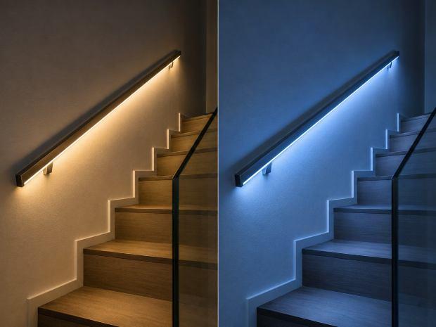

Temperatura di colore e resa cromatica
In un'abitazione vengono normalmente preferite sorgenti calde o moderatamente calde, coordinate con le altre lampade visibili negli ambienti collegati dalla scala.
Il valore corretto dipende dal progetto complessivo e non esiste una temperatura di colore universalmente adatta a ogni situazione.
Un corrimano molto caldo accanto a faretti sensibilmente più freddi può creare una separazione cromatica evidente; lo stesso problema può comparire quando la scala collega due piani illuminati con sorgenti molto diverse.
Per gradini in legno, pietra naturale o altri materiali nei quali il colore ha un ruolo estetico importante, conviene valutare anche la resa cromatica della sorgente.
Una luce più fredda non rende automaticamente una scala più sicura: visibilità e comfort dipendono soprattutto da distribuzione, quantità di luce, contrasto e controllo dell'abbagliamento.
Nelle ore notturne una linea eccessivamente luminosa può inoltre produrre un brusco adattamento visivo passando da una stanza buia alla scala.
LED RGB e luce colorata come scelta di design
Per chi vuole trasformare il corrimano in un elemento più scenografico, esistono sistemi LED RGB o RGBW capaci di modificare colore e intensità della luce.
Illuminazione RGB del corrimano Illuminazione RGB del corrimano - Daniele F. Toscana
Attraverso un controller, un comando domotico o un'app è possibile creare scenari differenti, passando da una luce calda e discreta a tonalità colorate utilizzate soprattutto come effetto decorativo.
La possibilità di cambiare colore rende il corrimano un elemento visivamente mutevole, interessante soprattutto nelle abitazioni contemporanee e negli ambienti minimalisti.
Per l'illuminazione ordinaria dei gradini rimane comunque preferibile utilizzare una tonalità chiara e confortevole, riservando i colori più marcati a momenti particolari o a una funzione prevalentemente scenografica.

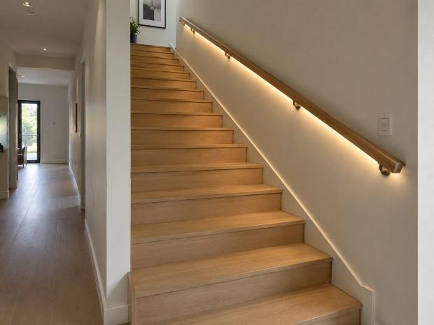

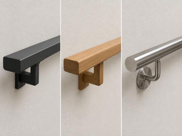

Corrimano in alluminio, legno e acciaio
L'alluminio è particolarmente adatto all'integrazione dei LED perché, se progettato correttamente, può svolgere contemporaneamente una funzione meccanica e favorire la dissipazione termica della sorgente.
Corrimano in alluminio, legno e acciaioCorrimano in alluminio, legno e acciaio - Daniele F. Toscana
I LED producono meno calore irradiato rispetto a molte tecnologie tradizionali, ma l'energia termica generata deve comunque essere smaltita.
Una strip montata su un adeguato profilo metallico lavora generalmente in condizioni termiche migliori rispetto alla stessa sorgente applicata direttamente su materiali poco dissipanti.
Anche il legno può essere utilizzato: normalmente una fresatura ospita un piccolo profilo tecnico in alluminio nel quale vengono fissati LED e diffusore.
In questo modo il legno conserva la propria funzione estetica e tattile, mentre il componente metallico gestisce la sorgente.
La cava non deve però indebolire eccessivamente il corrimano; profondità, posizione e continuità devono essere definite considerando anche le sollecitazioni meccaniche.

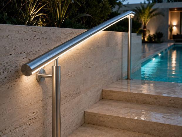

Nei corrimano in acciaio o altri metalli è invece necessario curare con particolare attenzione fori e passaggi dei cavi.
Spigoli non rifiniti, giunzioni e punti di serraggio possono danneggiare i conduttori durante il montaggio o nel tempo.
Indipendentemente dal materiale, il corrimano non dovrebbe raggiungere temperature fastidiose al tatto.
Una sorgente eccessivamente potente, una dissipazione insufficiente o un driver impropriamente inserito nel profilo possono aumentare la temperatura; quando il sistema lo prevede, mantenere driver separato facilita sia la gestione termica sia la manutenzione.

Corrimano LED per scale esterne
Un corrimano luminoso può essere utilizzato anche lungo scale esterne, rampe e percorsi in giardino.
Scala esterna con corrimano con illuminazione LED Scala esterna con corrimano con illuminazione LED - Daniele F. Toscana
In questi casi sorgente, cablaggi e collegamenti vengono esposti a condizioni più gravose rispetto a quelle di una scala interna: pioggia, condensa, polvere, escursioni termiche e possibili getti d'acqua durante la pulizia.
Il grado di protezione deve essere scelto in funzione dell'esposizione effettiva e delle caratteristiche del sistema.
Non è sufficiente applicare del silicone alle estremità di un prodotto progettato esclusivamente per uso interno.
Le variazioni di temperatura provocano inoltre dilatazioni del profilo e dei diffusori; nei corrimani lunghi devono quindi essere utilizzati fissaggi e giunti compatibili con i materiali impiegati.
Anche l'eventuale ingresso accidentale di acqua deve essere gestito secondo quanto previsto dalla costruzione del prodotto, evitando soluzioni improvvisate che potrebbero trattenere umidità all'interno del profilo.
Corrimano LED in ambienti umidi e vicino a piscine
La presenza di acqua o di condizioni ambientali particolari richiede una valutazione specifica dell'impianto.
Corrimano LED in ambienti umidi e vicino a piscineCorrimano LED in ambienti umidi e vicino a piscine - Daniele F. Toscana
Un sistema utilizzato lungo una normale scala interna asciutta non può essere trasferito automaticamente in una zona piscina, in un ambiente wellness o in altri spazi soggetti a prescrizioni particolari.
La CEI 64-8 contiene sezioni dedicate a specifici ambienti e applicazioni; le prescrizioni da applicare dipendono quindi dalla posizione effettiva dei componenti e dalle caratteristiche del luogo in cui vengono installati.
Anche la scelta della bassissima tensione e dei dispositivi di alimentazione deve rientrare nella progettazione elettrica complessiva: il semplice fatto che la sorgente utilizzata sia LED non consente di ignorare le condizioni ambientali.
Scale a giorno e parapetti in vetro
In una scala aperta sul soggiorno il corrimano può essere osservato anche da posizioni che non appartengono direttamente al percorso.
Dal divano, da un tavolo o da un piano inferiore può diventare visibile la parte inferiore del profilo, anche quando la sorgente risulta correttamente schermata per chi percorre i gradini.
La progettazione deve quindi considerare le diverse visuali dell'intero ambiente.
L'ottica può essere arretrata o orientata in modo da dirigere maggiormente il fascio sulle pedate, evitando che il corrimano diventi la sorgente luminosa dominante della stanza.
Un parapetto in vetro introduce anche il problema dei riflessi: una linea LED posizionata vicino alla lastra può generare una seconda linea luminosa visibile sulla superficie.
L'effetto dipende dall'angolo tra sorgente, vetro e osservatore; prima della posa definitiva può quindi essere utile verificare il comportamento con un tratto reale del sistema.
