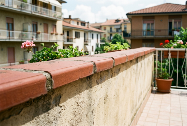

Il coprimuro "lavora" con le stagioni: ecco perché non va ignorato
Se hai un coprimuro sul muretto del tuo giardino, del balcone o del cancello e noti che ogni anno sembra essersi spostato di qualche millimetro, non si tratta di una tua impressione.
Il coprimuro è uno degli elementi architettonici più esposti alle variazioni termiche, all'acqua piovana e al gelo, e il suo movimento stagionale è un segnale che merita attenzione.
Coprimuro su parete esternaCoprimuro su parete esterna - Gemini
Ignorarlo può portare a infiltrazioni d'acqua nel muretto sottostante, con danni progressivi difficili da contenere.
Controllare lo stato dei giunti e l'impermeabilizzazione almeno una volta l'anno è l'unica contromisura davvero efficace.

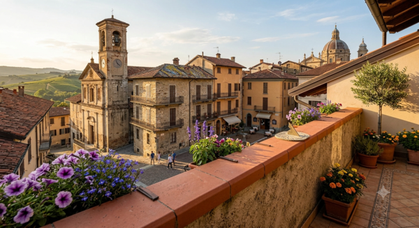

Perché i giunti sono un punto critico
I giunti tra un elemento di coprimuro e l'altro, così come quello tra il coprimuro e il muro verticale, sono le zone più vulnerabili dell'intera posa.
Se in fase di posa coprimuro non è stato utilizzato un sigillante elastico o è stato impiegato del semplice cemento, il risultato nel tempo è quasi sempre lo stesso: micro-fessurazioni che si aprono progressivamente.
Giunti del coprimuro su spazio esternoGiunti del coprimuro su spazio esterno - Gemini
Un giunto rigido non segue il movimento naturale del materiale.
Un sigillante elastico, invece, lavora in armonia con le dilatazioni e le contrazioni, mantenendo la tenuta nel tempo.
La scelta del materiale di sigillatura durante la posa del coprimuro è quindi tutt'altro che secondaria.

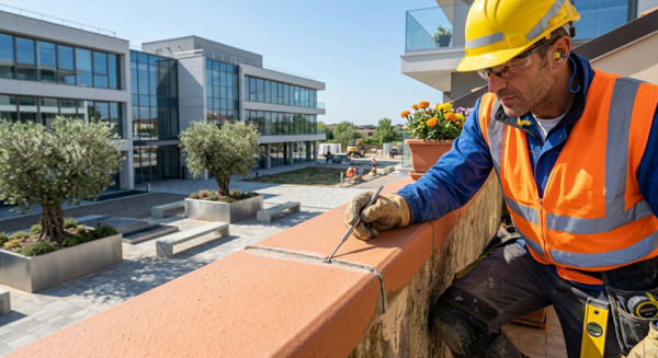

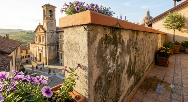

Come riconoscere un problema in corso
Non sempre le infiltrazioni sono visibili subito.
Spesso il primo segnale è una macchia scura o umida che compare sulla faccia verticale del muretto, soprattutto dopo piogge prolungate.
Altri segnali da non sottovalutare: piccole crepe nei giunti tra gli elementi del coprimuro, efflorescenze biancastre (i cosiddetti "sali") sulla superficie del muretto, distacco coprimuro localizzato in uno o più punti.
Macchia di umidità su coprimuroMacchia di umidità su coprimuro - Gemini
Oppure un suono "vuoto" quando si batte con una mano sulla lastra.
Il distacco coprimuro, in particolare, è spesso sottovalutato.
Si tende a pensare a un difetto estetico, mentre in realtà segnala che l'adesione si è compromessa e che l'acqua ha già cominciato a lavorare sotto la lastra.

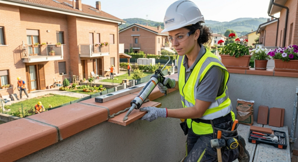

Il ruolo dell'impermeabilizzazione sottostante
Uno degli errori più comuni nella posa coprimuro è dimenticare lo strato di impermeabilizzazione sul piano orizzontale del muretto prima di posare gli elementi.
Senza questa protezione, anche i giunti più perfetti non bastano: l'acqua che penetra da qualsiasi punto troverà libero accesso alla struttura.
Operaia a lavoro sulla posa del coprimuroOperaia a lavoro sulla posa del coprimuro - Gemini
L'impermeabilizzazione può essere realizzata con membrane bituminose, guaine liquide o prodotti a base cementizia idrofuga, a seconda delle specifiche condizioni del muretto.
In caso di rifacimento completo con distacco coprimuro e nuova posa, questo passaggio non è opzionale: è il fondamento su cui poggia tutta la tenuta nel tempo dell'opera finita.
