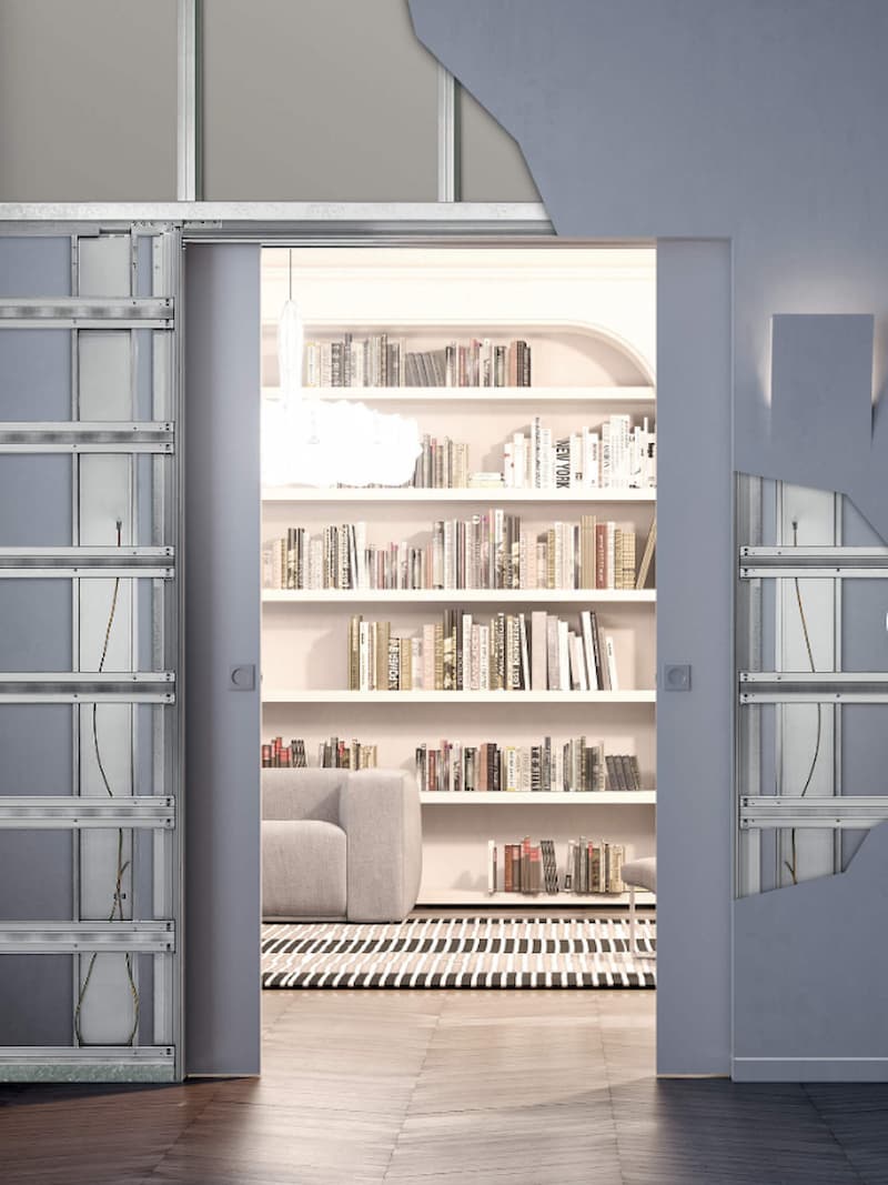

Uno degli aspetti più sottovalutati riguarda lo spessore effettivo della parete.
Non basta sapere se la parete è in laterizio piuttosto che in cartongesso, bensì è necessario considerare anche altri fattori quali intonaci, rasature, eventuali rivestimenti e tolleranze di posa.
controtelaio porta scorrevoleStruttura controtelaio per porta scorrevole - Eclisse srl
Un controtelaio interno in una parete troppo sottile può generare flessioni, vibrazioni o problemi di planarità.
Al contrario, se collocato all'interno di una parete eccessivamente sovradimensionata, si ottiene una riduzione dello spazio utile.
Questo aspetto risulta ancor più rilevante nell'ambito di una ristrutturazione, in quanto le pareti esistenti raramente sono perfettamente regolari.

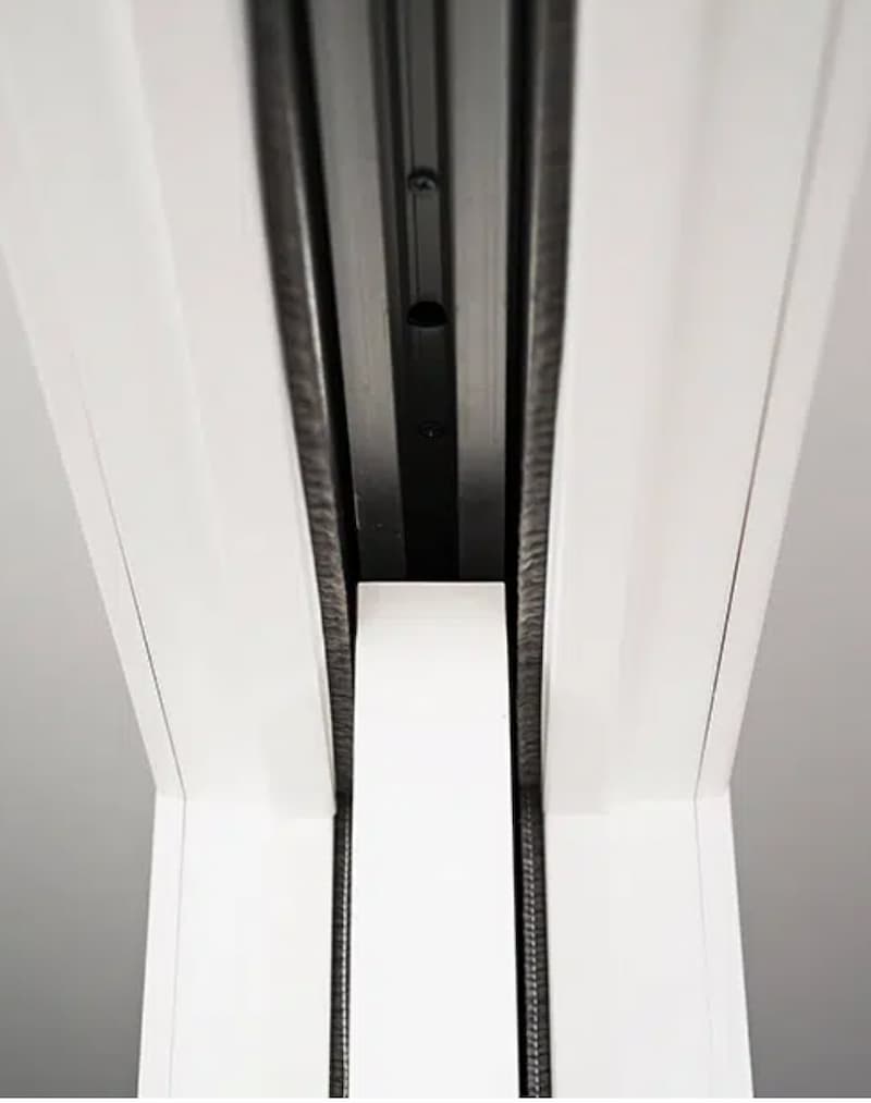

Quando si decide di installare una porta a scomparsa, c'è un fattore che non è possibile trascurare: accertarsi che il suo sistema di scorrimento sarà ispezionabile.
Il binario deve essere ispezionabileIl binario della porta scorrevole deve risultare sempre ispezionabile - Eclisse srl

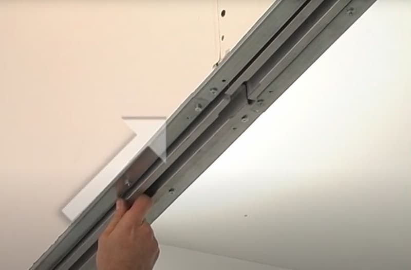

Infatti, un controtelaio che non consente accesso al binario o ai carrelli rende complessa qualsiasi operazione di manutenzione futura.
In caso di guasti o regolazioni necessarie, la differenza tra un sistema accessibile e uno chiuso diventa immediatamente evidente traducendosi in maggior tempo e difficoltà di intervento, nonché probabilmente in un costo più elevato.
Porte scorrevoli e isolamento acustico
Un altro aspetto rilevante è l'isolamento acustico, infatti, il controtelaio influisce sulla capacità della porta di separare gli ambienti dal punto di vista sonoro.
Manutenzione binarioIntervento di manutenzione su binario estraibile - Eclisse srl
Affinché sia efficace, però, occorre evitare vuoti, discontinuità o l'impiego di materiali inadeguati, perchè ne riducono sensibilmente le prestazioni.

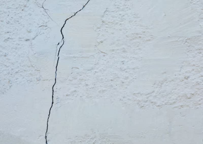

Uno degli errori più frequenti è quello di procedere con la muratura del controtelaio senza aver prima verificato allineamenti, verticalità e corretta installazione del binario.
Una volta chiusa la parete, le eventuali imperfezioni restano nascoste ma non i problemi che provocano: crepe lungo i bordi, difficoltà di scorrimento o rumori.
Non si tratta, quindi, di un difetto della porta ma di una posa non eseguita con la dovuta accortezza.
Crepe sulla parete - foto Pixabay
Una posa in opera non eseguita correttamente può provocare la formazione di crepe - Pixabay
