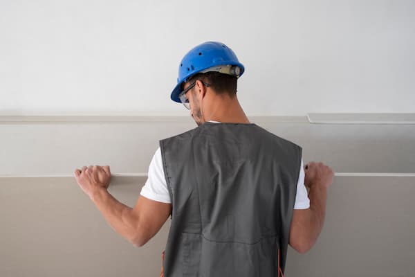

Confidare solo sul cartongesso: perché è un errore grave
Aggiungere uno strato di cartongesso per migliorare l'isolamento acustico è un grave errore, nonostante i costi contenuti.
Questo materiale, a causa della sua massa ridotta, non è il massimo quando si tratta di bloccare le onde sonore, soprattutto quelle a bassa frequenza.
La situazione può migliorare leggermente quando si ha a che fare con il cartongesso forato, ma esistono soluzioni decisamente più performanti.
Si può anche optare per la controparete composta da una struttura metallica e da una singola lastra.
Pannelli in cartongesso per isolamento acusticoConfidare solo sul cartongesso per l'isolamento acustico è un errore - Freepik
Può aiutare a migliorare leggermente il comfort, ma non bisogna aspettarsi grandi cose.
I risultati sul rumore strutturale sono deludenti.
Lo stesso si può dire per le voci provenienti da ambienti adiacenti.
Se non si agisce sul dimensionamento di massa e intercapedine, il risultato sarà quasi certamente inferiore alle aspettative.

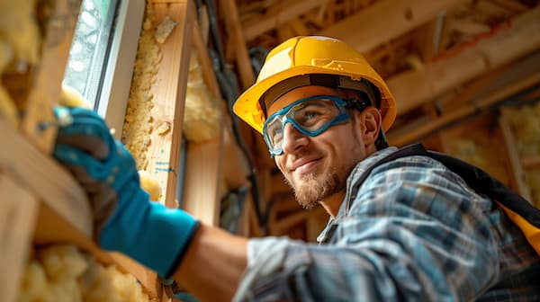

Il ruolo dell'intercapedine e del materiale isolante
L'intercapedine tra parete e controparete non è un semplice spazio vuoto.
Fattori come profondità e materiale inserito all'interno hanno un impatto notevole sulle prestazioni di isolamento acustico.
Materiali fonoassorbenti come lane minerali o fibre specifiche, prodotti da aziende come Isover, aiutano senza dubbio a smorzare le onde sonore e a ridurre le risonanze interne, ma se lo spessore non è sufficiente si rivelano tutto tranne che efficace.
Lana di vetro per isolamento acusticoLa lana di vetro è preziosa alleata dell'isolamento acustico - Adobe Stock
Lo stesso si può dire per i casi in cui il materiale è eccessivamente compresso.
L'insuccesso è dietro l'angolo anche quando si lascia l'intercapedine vuota.
