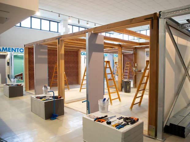

Che cosa sono le contropareti in gessofibra
La controparete è un elemento che si installa davanti alla parete esistente. Non richiede di demolire o sostituire il muro.
La lastra utilizzata è composta da gesso e fibre di cellulosa riciclata.
Questo materiale è compatto e omogeneo, con una densità maggiore rispetto ai pannelli in cartongesso.
In questo ambito, aziende come Fermacell propongono lastre in gessofibra con caratteristiche stabili nel tempo, utilizzate spesso in interventi di miglioramento acustico in appartamenti e uffici.
La maggiore massa contribuisce a ridurre il passaggio del suono, mentre la superficie risulta solida e stabile nel tempo.
Una volta montata e tinteggiata, la controparete appare identica alla parete originale.
Non ci sono differenze nella resa estetica e non servono decorazioni particolari. Si può pitturare, applicare carta da parati o montare mensole leggere senza difficoltà.
È un intervento che si integra nell'ambiente in modo naturale.

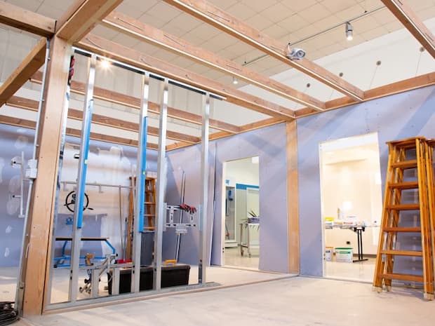

Installazione a secco: come si svolge il lavoro
La posa avviene a secco, senza intonaci o malte.
La lastra può essere fissata su una struttura metallica sottile oppure incollata, a seconda delle condizioni della parete.
Non è un intervento rumoroso e non crea macerie da smaltire. Questo permette di lavorare anche con la casa abitata, spostando solo i mobili necessari.
Lastre in gessofibraLastra in gessofibra di Knauf
Una stanza standard può essere completata in uno o due giorni.
Alcuni installatori lavorano con sistemi proposti da realtà come Knauf, che offrono accessori e componenti pensati per velocizzare la posa e ridurre i passaggi in cantiere.
Dopo la posa, si stuccano le giunzioni e si procede con la tinteggiatura. Non servono tempi di attesa prolungati.
Questa rapidità rende la controparete una scelta adatta anche a ristrutturazioni parziali, in cui si interviene su una stanza alla volta.

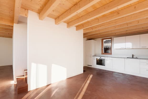

Accorgimenti utili per un risultato stabile
La cura dei dettagli incide molto sul risultato. Prese elettriche, scatole e passaggi impiantistici devono essere isolati, perché anche una piccola apertura può ridurre l'effetto dell'intervento.
Come vengono installate le lastre in gessofibraIstallazione lastre in gessofibra - Knauf
È importante evitare contatti rigidi tra la nuova parete, il pavimento e il soffitto.
L'uso di materiali antivibranti nei punti di raccordo aiuta a mantenere la resa nel tempo.
Un lavoro eseguito con attenzione garantisce stabilità e non richiede manutenzione successiva.
La controparete rimane solida e funzionale per molti anni, senza variazioni visibili.

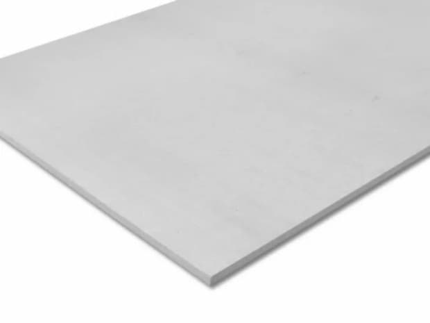

Dove la controparete offre benefici immediati
Nelle camere da letto, ridurre il rumore proveniente dalle pareti confinanti favorisce un riposo più regolare.
Nei piccoli studi domestici, dove è importante concentrarsi, anche una lieve attenuazione sonora può fare la differenza durante riunioni o letture.
Benefici delle contropareti in gessofibraContropareti isolanti in gessofibra: quali sono i benefici - Knauf
In soggiorno, invece, permette di separare meglio gli ambienti, soprattutto quando zona giorno e zona notte sono molto vicine.
L'intervento non stravolge la casa, ma modifica la percezione degli spazi, rendendoli più adatti ai ritmi personali.
Le contropareti sottili in gessofibra rappresentano un modo concreto per migliorare il comfort acustico senza interventi invasivi.
Aggiungono massa, limitano la trasmissione del suono e non alterano l'aspetto degli ambienti.
Con pochi centimetri di spessore e tempi di lavoro brevi, offrono un ambiente domestico più silenzioso e gradevole da vivere ogni giorno.
