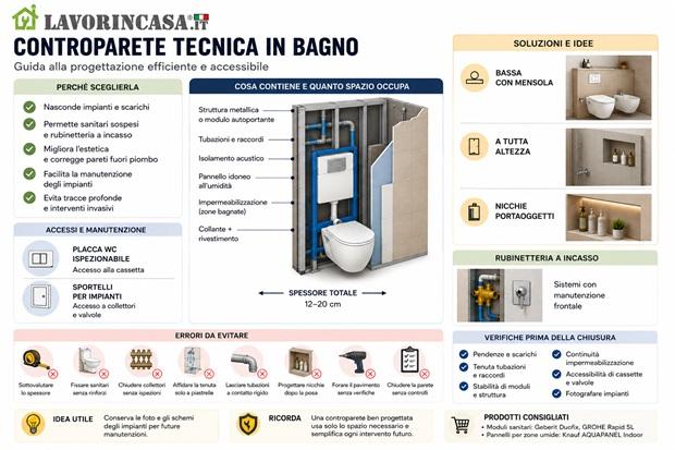

Quanto spazio occupa realmente una controparete
Lo spessore finale dipende dalla somma di struttura portante, tubazioni, eventuale isolamento, pannelli, impermeabilizzazione, collante e rivestimento.
I moduli per WC sospeso hanno profondità differenti a seconda del produttore e del modello.
Se dietro il telaio devono transitare altri impianti oppure la muratura presenta forti irregolarità, l'ingombro aumenta ulteriormente.
Una controparete destinata esclusivamente al lavabo può essere più contenuta, ma deve comunque lasciare spazio sufficiente per scarico, raccordi e coibentazione delle tubazioni.
Prima di iniziare i lavori è consigliabile verificare l'ingombro con una sezione in scala: pochi centimetri possono modificare sensibilmente la comodità del passaggio tra lavabo, sanitari e parete opposta.

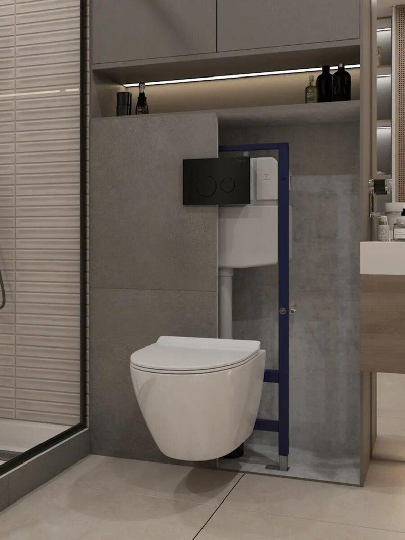

Controparete bassa o a tutta altezza
Dietro WC e bidet sospesi è frequente la realizzazione di una controparete a mezza altezza, che contiene il modulo di sostegno e la cassetta di risciacquo creando allo stesso tempo una pratica mensola.
Questa soluzione limita l'ingombro alla fascia realmente necessaria e contribuisce a rendere il bagno visivamente più leggero.
Il piano superiore dovrebbe essere facile da pulire e, nelle zone soggette a spruzzi, leggermente inclinato per evitare ristagni.

Struttura, sanitari sospesi e rinforzi
Le contropareti vengono normalmente realizzate con profili metallici e pannelli idonei agli ambienti umidi.
Nel caso di WC e bidet sospesi è indispensabile utilizzare moduli autoportanti progettati per trasferire il peso alla struttura e al pavimento.
Geberit WC System, ad esempio, rappresenta la perfetta compatibilità tra le cassette di risciacquo ad incasso e i sanitari Geberit, sia che si tratti di WC convenzionali o di WC con bidet integrato.
È studiato per offrire prestazioni di risciacquo silenziose, velocità di installazione e durabilità nel tempo.

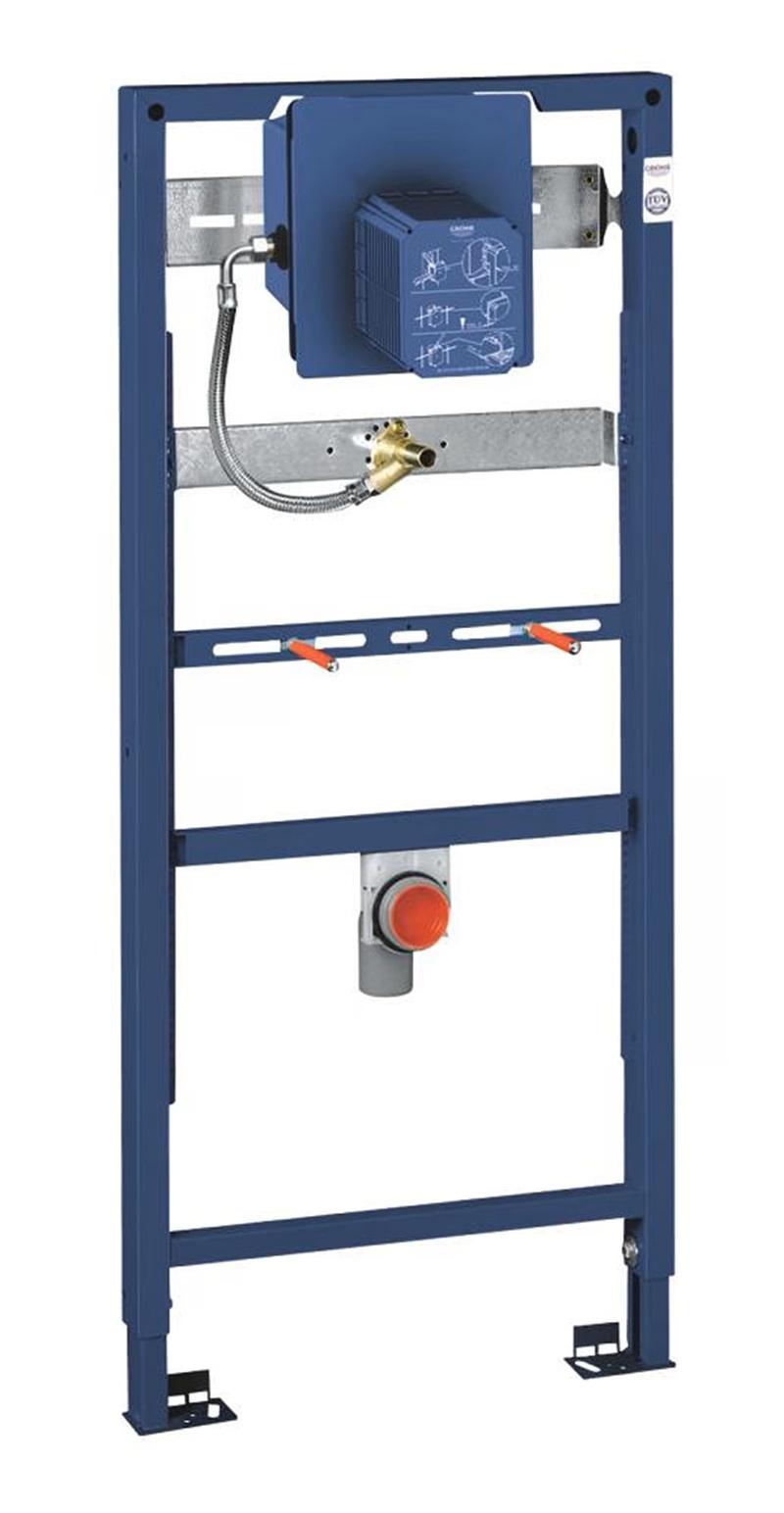

Caratteristiche che contraddistinguono pure il sistema Grohe Rapid SL.
Grazie al sistema GROHE QuickFix®, l'installazione della solida struttura di acciaio sarà portata a termine in un batter d'occhio.
Utilizza la tecnologia GROHE Rapido U che consente l'attivazione con comando sia manuale che a infrarossi.
Il sistema di installazione GROHE Rapid SLIl sistema di installazione - Grohe Rapid SL

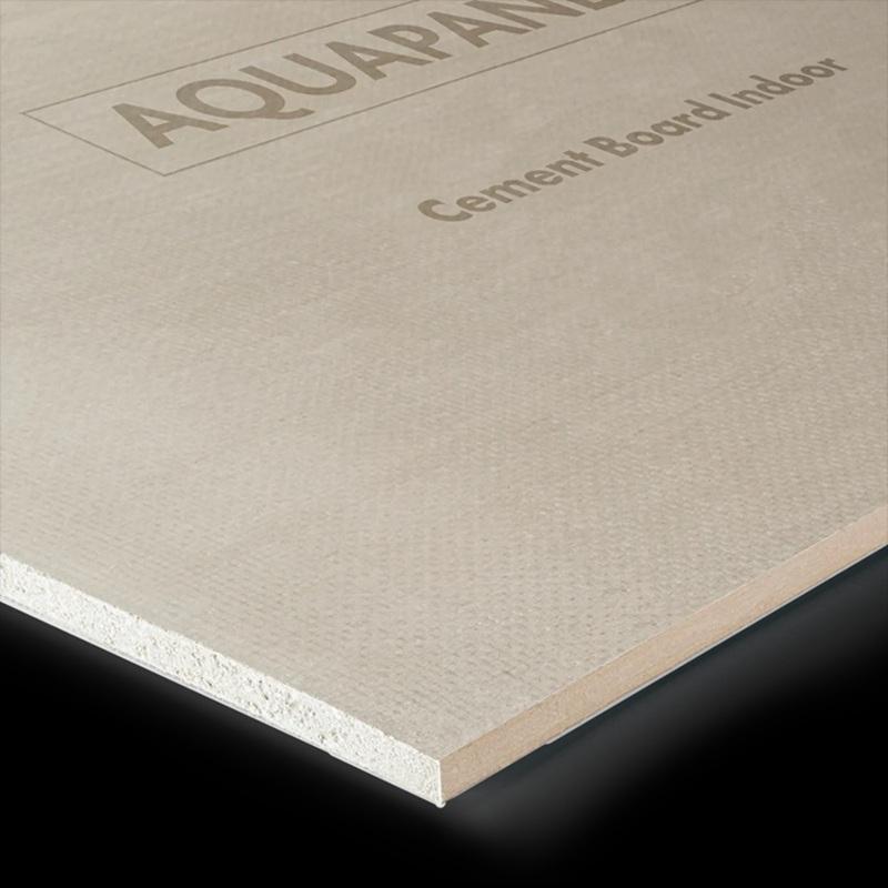

Nelle zone soggette soprattutto a umidità possono essere utilizzate lastre idrorepellenti, mentre nelle docce è preferibile ricorrere a pannelli cementizi specifici, come la lastra Aquapanel® Indoor di Knauf.
Composta da materiali non organici, è progettata per gli ambienti umidi con esposizione prolungata all’acqua.
Resiste alla muffa e garantisce stabilità dimensionale anche in condizioni di bagnato intenso.
La lastra Aquapanel Indoor di KnaufLa lastra Aquapanel Indoor - Knauf
La lastra rappresenta soltanto il supporto.
L'impermeabilità della parete è garantita dal sistema completo composto da membrane, nastri, giunti e sigillature.
